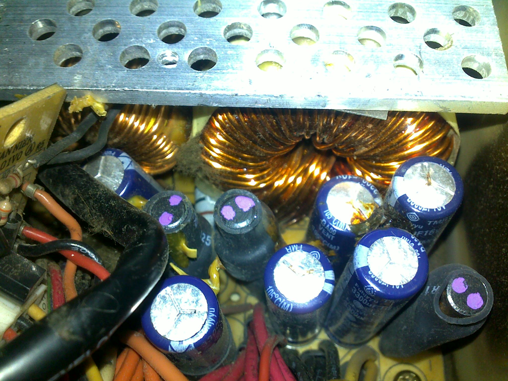

Egyfelöl a táp, amit ideiglenesen beraktam (Q-Tec) és kondikat cseréltem benne. Mi a frászt kerestek 10V-os kondik (gyárilag) a 12V-os ágon!? A másik, hogy tüzetesebben megnéztem azt a tápot, ami eredetileg a gépemben volt (Coolink AP-400X). Ez az, amelyik kikapcsolgatott, majd végül már nem indult a gép. Ez a táp a Prohardveren Didyman "nem ajánlott" listájában is szerepel, talán nem is a veszélyessége, mint inkább a megbízhatatlansága miatt: "Coolink APxxxX széria (gyenge készenléti kör, kondenzátorok)" Szóval ebben vannak púpos kondik. Mindegyik a kimenő ágaknál van. 3300µF-osak, 10 és 16V-osak (a 16V-osak a 12V-os ágon). Természetes jó tápgyártókhoz méltón fűtött helyen vannak, nehogy megfázzanak. Képeket csináltam, de ott már úgy látszanak, hogy a dzsungel felét lebontottam, hogy egyáltalán látni is lehessen valamit. A +5VSB ugyebár egy lila vezeték, ami nem erről a szakaszról indul ki, hanem befut a táp közepére. Ott van egy kondi, de egyelőre nem látom tisztán az értékét. Talán 1500uF. A 3. képen az látszik.
Vannak itthon 3300µF-os 10V-os kondijaim. A coolinkbe vannak 10 és 16V-osak, amik púposak. Az nagy merénylet a 16V-osak helyett 10-eseket betenni?
Mondjuk nem ez volt a fő hiba, mivel be sem kapcsolt, de a +5VSB-nél lévő kondit is cserélem, hátha csak ennyi baja van. Viszont a púpos kondikat sem akarom benne hagyni. Csak ideiglenesen, max 1 hétig.
A 16V-os helyett ne rakj 10V-osat, mert hangos pukkanással ki fogja szórni magából a tartalmát.

Ne a kondikon spórolj vegyél bele tisztességes LOW ESR kondikat 1000-1500 ft-ból kijön. Bár kísérletezni lehet más kondikkal a hiba behatárolása erejéig,de aztán csere.

Elég sok tápot javitottottam, de a hiba általában nem a nagy kondik voltak. Kivétel amelyik puklis volt. A standby táp vagy a diódája vagy a szürökondija volt hibás. Igy miután nem kapott rendes villanyt már ciripelt.... A nagy tápot már nem birta rendesen meginditani.

"P4-csatis" deszkákon azért lesz 16V-os kondi. Cseréld ki az összeset a Coolink-ben, jó táp az, csak a készenlét kissé destruktívan hal meg, ha a kondik feladják benne. A primer oldalon is nézz körül, a két nagy kalapja ha púpos, azok is levesbe mentek (ha "JEE" van benne, akkor szinte biztosan, de a helyükre a 470µF is elég lesz, az olcsó, kapható, vagy mentsd át a kodegenből, ha HEC), meg a PFC+PWM panelen lévő két, vaskosabb fujju is mehet nyugodtan nyugdíjba.
