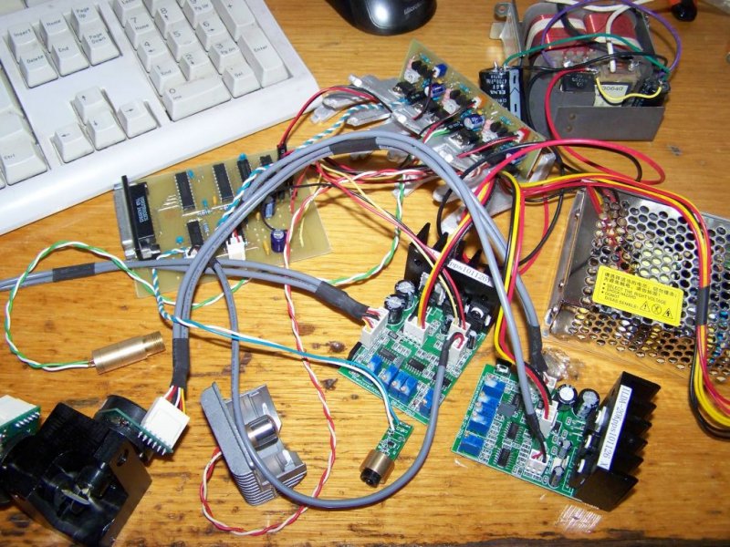

(#) telectro hozzászólása Dec 26, 2010 /
Na összepattintottam az egész cuccot. Vagyis csak elektronikailag, mert az RGB egyesítés meg a tükrök még sehol. Ja és a lézerek is csak 5mW-osak
Olyan jól működőnek tűnik, bár a kék kioltás az meglehetősen villogós.
Mivel még nincs egyesítve a 3 szín így az ilda teszt ábrát egyenlőre nem tudom rendesen megnézni. Ugyan mind a 3 színnél szögletes a keret, de az egyes vonalak elejénél vagy végénél farkincát húz.
Jó lenne valami rendes szoftver....
(#) epyn válasza telectro hozzászólására (») Dec 26, 2010 /
ne aggódj,az NLS is jó és ingyen van.Szórakozásból,unalolműzésből nem kell +100ezeret fizetni,hogy aztán 1 hónap után meg betedd az egészet a fiókba,vagy harmadáron eladd.
A kék csatorna nálam jól működik.Hogy együttesen mindhárom kimenet jó-e azt nem tudom,mert sajna csúszik a zöld lézerem.De ha az ábrán kék van,akkor a kék kimenet is kapcsol.Sajnos néha tényleg megzavarodik,de ez lehet a file hibája is.Rengeteg olyan ild ábrát találtam amitől összeomlik a program.
A farkincákkal kapcsolatban nem tudok,mit mondani.Nálam nincsenek,csak gyors 18-20k felett ill bonyolultabb ábráknál.Próbálkozz meg a softstarttal:forrassz a driver TTL benenetéhez soros RC tagot 100~220 ohm + 100nF
ez egyrészt a diódákat is védi,másrészt talán a jelenséget is csökkenti
