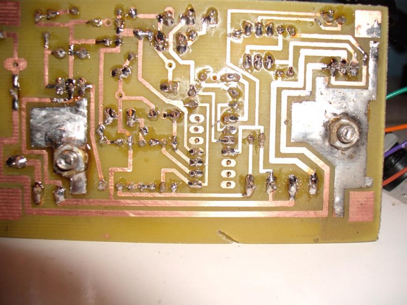

es nezzelodtem meg egy kicsit a NYAKon. Gondoltam en, hogy az elektronika es a futes kulon kulon taprol menjen, ezert megszakitottam az egyik foliat, ami HIBA volt, mert ezzel megszakitottam az IC2 foldjet is!!! ![]() ![]() ![]() Vissza kotottem az eredeti rajzolatot, igy mar szepen latom az erositett feszt az 1-es labon

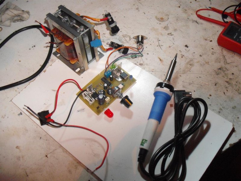

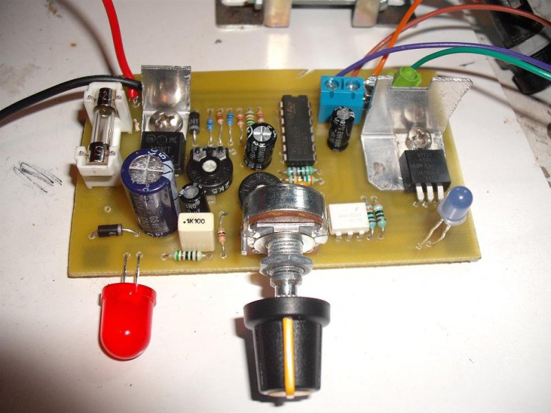

![]() Viszont az a helyzet, hogy a páka jó gyorsan felmelegszik a kívánt hőmérsékletre, ám ahelyett hogy lekapcsolna elkezd villogni a fűtést jelző led ,a trafó nyekereg és nem kapcsol le teljesen a fűtés ,hanem ugrál a feszültség a kimeneten. Mi lehet? ![]() Az nem lehet gond, hogy ezeket használtam?: MOC 3020 (MOC061 helyett) BT 137 (BT139 helyett)
Ez normális viselkedés, és jók a helyettesítő alkatrészek.
Megmértem Neked. 300C-ra állítva a potit,
az enyém szobahőmérsékleten 1.5 perc alatt fűt fel, és 5 másodpercenként kapcsolgat. Tehát 5 másodpercig fűt, 5 másodpercig nem... Persze fűtési időszak alatt, én is hallom a trafót egy picit. De csak akkor ha síri csönd van körülöttem. Mennyire villog a led-ed, milyen gyorsan?
Nekem is hasonlokepp mukodik, A villogas uteme 2-3/sec. viszont ha ramerek a hoelem erositett feszultsegere [IC3 1laba] az maga is ugral 0.5V tartomanyon belul. a potmeteren fix feszultseget merhetek (IC3 10lab) Igy viszont kegyetlenul nehez lesz a homerseklet kijelzo egyseg kalibralasa/illesztese az aramkorhoz szerintem. nem lehet valahogy az kilengeseket csokkenteni?
Na elkészültem, köszönöm mindenkinek a sok segtséget
![]() Nekem mivel ez a marha nagy trafó van, 30s alatt felfűti szobahőmérsékletről 300C-ra. Emiatt a nagy teljesítmény miatt nekem egyfolytába ugrál a led ha felfűtött. Szerintm mindenyikünknek ugyanolyan a panelja,csak a trafótól függ, hogy milyen gyorsan villog a led.(És ezek szerint ez teljesen OK) |
