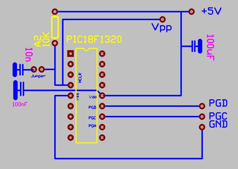

Ha már tuljutok az égető tesztelésén, szívesen vennék megerősítés erre a csatolt rajzra, amely a PIC18F1320-as égetéshez kialakított kapcsolást tartalmazza.
A PGM lábra menő ellenállás felesleges a 18F1320-nál, nyugodtan hagyhatod a lábat lebegni. A 10nF-ot úgy csináld, hogy levehető legyen (pl. jumperrel le lehessen választani). A GND-t meg ne kondenzátoron keresztül kösd oda PIC Vss lábára, hanem direktben, és a kondenzátort a +5V és a GND közé tedd, minél közelebb a PIC-hez. Pl. a Vdd-t átvezeted a PIC alatt a Vss és az MCLR között a túloldalra és oda teszed be a 100nF-os kondenzátort.

A 18F1320-as kapcs-hoz pedig annyit mondok, hogy a 100µF és 10nF nem kell, illetve a PGM-et meg elvileg csak LVP módban kell lehúzni földre (LVP=Vpp nélkül), szóval az 1K sem kell. Amúgy pont az ilyen helyzetek miatt kellett kicserélni az égetőben 47K-ra az egyik ellenállást. Mert abban az esetben ha itt is benne van, meg az égetőben is akkor azok ketten a párhuzamos kapcsolás miatt 5K-nak felelnek meg, ami nagyobb áramot jelent. Amit meg az MCLR láb nem díjaz. szerk: potyonak igaza van, fel sem tűnt, hogy a 100n nem jól van kötve.

Idézet: „a DATA pipára is jó ha a Vdd tüskén 5,0 V van?” Igen ez az áramkör működéséből következik. (kövesd végig a data és a Vdd vezérlő vezetékek útját.) A bekötés nem jó, várjuk a jó verziót! ![]() Idézet: „Mert abban az esetben ha itt is benne van, meg az égetőben is akkor azok ketten a párhuzamos kapcsolás miatt 5K-nak felelnek meg, ami nagyobb áramot jelent. Amit meg az MCLR láb nem díjaz.” Engedd meg, hogy kiigazítsalak! Nem az MCLR lábbal van gond, mert azon nem folyik áram, akár fixen 5V-ra is lehetne kötni, nem menne tönkre, csak nem lenne szerencsés, mert beszedne egy csomó zavarjelet. Így 10k-val és 10n-val zavarvédett és a Vpp fesz is kellő meredekségben tud felépülni égetéskor. Az 5k tehát nem az MCLR-re veszélyes, hanem egy 78L05-re, amikor a Vpp 12V rákapcsolódik a MCLR-re. Ilyenkor a 10k-n keresztül áram folyik a 78L05-ön keresztül a test felé. Ennek az áramnak korlátai vannak, ami ráadásul gyártó függő is. A tapasztalat az, hogy a 10k-ra nem mennek tönkre, de 5k-ra már sanszos. A 7805 ettől robosztusabb, azok többet tudnak elnyelni, de felesleges lenne azokat is terhelni.

Javított égetési kapcsolási rajz
Ez így már jó. A jumperre és a 10n-ra égetéskor nincs szükség, de ha ott van az se baj. A jumperre szerintem egyáltalán nincs szükség, mert a 10n nem befolyásolja a Vpp felépülését, viszont némi hidegítést ad az MCLR-nek. Ha 100n-val akarnád védeni a resetet, akkor már lehet, hogy kéne a jumper, bár még akkor sem, mert ez a Vpp-t előállító és kikapcsoló égető áramkörtől is függ. A WCOM ilyen szempontból immunis a 100n-s kondira is(Persze a PGD, PGC-re tilos rakni! Ezt csak azért mondom, mert már volt ilyen történet.).
Még annyit, hogy a bekötés jó, de az elrendezés nem. A Vdd, Vpp, PGD, PGC, GND lábakat egy tüskesorra illik kivezetni és ezt hívjuk mi ICSP portnak. ICSP röviden Csatlakozóval szoktunk rácsatlakozni és külön égetőpanelt csak akkor építünk, ha sorozatban akarunk bér programozni. Ha áramkört fejlesztünk, akkor a céláramkörre tervezzük az ICSP csatit és akkor nem kell a PIC-et ki-be huzogatással tönkretenni, az idegeinkről nem is beszélve.

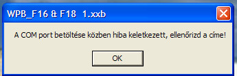

Megépítettem az égetéshez a áramkört "szurkálós" panelra.
Két PIC-et nem ismert fel, eztek valószínüleg rosszak voltak. Korábbi ketyerékből vettem ki. Egy garantáltan érintetlen PIC18F1320-at viszont felismert. Néha az ID beolvasásánál kiakadt, de a csuszka variálásával ez is megszűnt. Aznban mikor elindítom a progit a csatolt hibaüzenet jeleniuk meg. Hogy lehetne eezt javítani? Leokézva tovább magy. Persze a Port beállítást újra el kell végezni. Meg lehetne ezt úszni? A port beállítása után ugye újra kell indítani a progit és akkor ismét megjelenik ez az üzenet. Ha megint beállítom a portot - > újra indítás - > ismét hibaüzenet. (Ördögi kör)
Ez akkor jön fel, ha valami gond van a COM port megnyitásával a program indulásakor! Ellenőrizd, hogy jó portcímet adsz-e meg, és hogy valami más program nem foglalja-e le a portot közben!
Mi történt azóta, mióta egyszer már működött?
A hibátlan működés(felismerés, beolvasások) után kiléptem a programból. És az újbóli induláskor jött ez elő.
Előtte letöltöttem az 1.28b változatot, de nem töröltem ezt megelőzően az előző változatot. Gondoltam az új az egy frissítés. A "programok telepítése és törlése" ablakban nem is látom egyik égető programot sem. Itt kavarodhatott össze valami. A portcím választásánál a korábbi program esetén a felkínált sor legfelső elemét választottam. Mi lenne, ha most másik címet választanék. Ezt megjegyzi a progi, vagy minden futásnál ezt be kell állítani?
Másik címre írtam át a COM-port beállítását.
Kifogástalanul működik. Kilépek-belépek egyből felismeri a PIC-et. Nem is merek belemenni a port beállítási részbe (nem is szükséges), hamár ilyen jól működik.
Lehet, hogy neked más címen van a COM1. Lényeg, hogy jól működik, örülök neki! Írtál is tartalmat a PIC-be, vagy csak felismertetted? A korábbi két PIC-et nem próbáltad?
