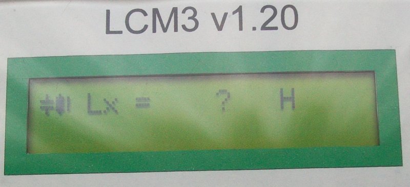

(#) singidunum011 hozzászólása Jan 31, 2011 /
Ki van cserelve minden ellem kb 4x de a muszer nem mutat semmi normalist. Az ellenalas meresen kerdőjelet ir ki. Lehet e hogy a pic hibas ?
Veg vegen ki let probalva az oszes variacio a hex ek bol is.
Masik 16f690 es peddig orszagomban no nem kaphato!
(#) vargaf válasza singidunum011 hozzászólására (») Jan 31, 2011 /
Ennyi információ alapján senki sem fog segíteni, mert semmi konkrétumot nem írtál. Először is a műszer indításakor kiírt értékeket, a kalibráció során kiírt értékeket írjad le. Ha tudsz tegyél fel egy jó minőségű, nagy felbontású fényképet a nyomtatott áramkör mindkét oldaláról. Figyelmesen olvassad végig a fórumot, lehet, hogy az általad tapasztalt hiba másnál is jelentkezett már és a megoldás is megvan.

(#) singidunum011 válasza vargaf hozzászólására (») Jan 31, 2011 /
Igen, beinditaskor minden ugy megy mind ahogy ay utasitasban le is van irva.Calibracio ok.De most hogz ha meresre kerul a sor hat 10 vagz 20 pf hellyet valami fura erteket mutat,a tekercs meresnel pedig be jon a kerdojel elenalasnal szinten valami horibilis ertekel.Megvarom a picet rendelve van Angliabol ,es dipelek egy uj tekercset.Muszaj menije.Nem letezik hogy az oszes elemek kicserelese utan se boldogulok a meresel Legvaloszinub hogy a pic hibasodot .... vaggy hibasan jott. Egetesel volt egy kis problema nemleg amit be kel vallanom de keritettem egy programot amivel boldogultam eleg szepen.Verifikalva ugyanaz mind az eredeti.

(#) abcdabcd válasza singidunum011 hozzászólására (») Jan 31, 2011 /
Keress zárlatot szerintem én is gyanakodtam a pic-re de volt itthon több is, így kipróbáltam maradt ugyanaz, és egy olyan helyen volt zárlat, ahol úgy nézett ki hogy szép szabályos pad van a nyákon ami meg van forrasztva, erre kiderült hogy az a "pad" az nem egy pad hanem egy pad meg egy vezeték összezárva
(#) p_istvan válasza singidunum011 hozzászólására (») Jan 31, 2011 /
Most sem írtál konkrét adatokat...
Az inditáskor milyen értékeket ír ki?
Ennyiből a reed relére gyanakodnék: szakadt, vagy nem tud behúzni, vagy záró helyett nyitó érinkezői vannak.
(#) singidunum011 válasza p_istvan hozzászólására (») Jan 31, 2011 /
Kis idot kernek, kuldok adatokat is de ez a reed rele szeget utot ,ugy hogy erre nem gondoltam Kosz adig is jelentem a prosperitast vagy a kudarcot !
A kalibráció után kondenzátor mérésnél mit jelez nyitott kapcsoknál a kijelző? Az induktivitás mérésnél míg nem kötsz rá semmit, addig a kérdőjel jelenik meg, de ha rákötsz egy tekercset akkor a mért érték jelenik meg. Ugyanígy az ESR mérésnél is. Mellékelem az én műszerem alapértékeit a kalibráció után.

(#) singidunum011 válasza andras1 hozzászólására (») Feb 6, 2011 /
Uj pcb-t keszitetem. Most megyen a c kifogastalanul. l-nel minden ok de megjelenik ez a fura forditot kettes a henri elott.
elektrolit meres ok de vannak nagyon fura betuk.Kek displaiel mukodik a zold nem indul be.Csak villog.Kulomben a 134 hex el megy.
Lehetseges a display controlerel lehet valami kompatabilitas hiba ,Vagy?
le vannak merve a capacitasok a masik muszerhez mert ez csak prototipus es a pcb is nagyon egyszerusitet.Keszen lesz a masodik fel teszem . A 82uH tekercset holnap csevelem es merem kiBővebben: Link

(#) p_istvan válasza singidunum011 hozzászólására (») Feb 6, 2011 /
- A mikró ( u ) és az omega ( ohm ) jel a standard karakterkészletű kijelzőn jelenik meg jól, Magyarországon ezt lehet leginkább kapni.
- Eddig mindenféle egzotikus LCD-vel is ment amelyik HD44780 kompatibilis. A típusát írd le amelyikkel nem megy!
Az induktivitás inkább 100 uH legyen! (95-105 között)
(#) singidunum011 válasza p_istvan hozzászólására (») Feb 7, 2011 /
Hat ... Nagyon szepen koszonjuk a muszert! Mostan megy kivalloan! Ami a u jelt forditot 2 szam ,nem is zavar sokat .Meg az omega heljet is omikron van rajta de a hozaertok tudjak. Majd ha mas dislay lesz akor helyre zoken a dolog.
