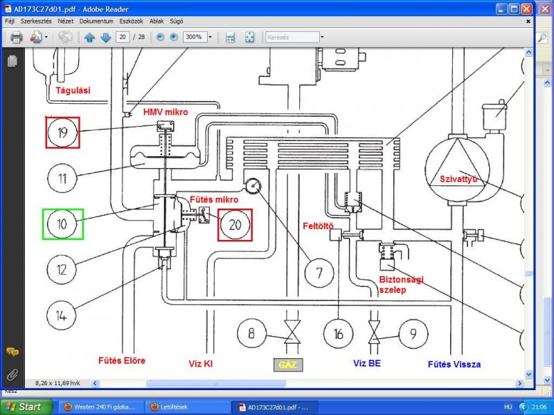

Sziasztok! Westen energy 240 fi kazánnál az alábbi problémám adódott: fűtésnél csak a szivattyú indúl el a kazán nem. Ha viszont ilyenkor kinyitom a meleg vizet, -és igy ezzel begyújtom a kazánt- majd elzárom, a kazán már tovább működik és fűt. Meleg víz vételre mindíg gyújt és üzemel rendesen.
Várom a segítő hozzászólásokat.
(#) mikimano43 hozzászólása Dec 19, 2010 /
Segitséget kérnék.Folyamatosan letilt a kazánom.A viznyomás renben.
(#) VIM válasza brigadir hozzászólására (») Dec 19, 2010 / 1
Szia! Mellékelek egy rajzot a készülék belsejéről. A két mikrokapcsolót kellene megnézni és a szeleprendszer rudazatát, hogy könnyen tudja-e mozgatni a kapcsolókat. Ha a hidraulikus váltó szivattyú bypass csöve el van tömődve, akkor is bizonytalan a fűtési kapcsolás. A víznyomással kapcsolatos anomáliákat ne kelljen elmondanom. Már itt motyogtam róla valamit.
(#) brigadir válasza VIM hozzászólására (») Jan 3, 2011 /
Helló!
Köszönöm a segítséget!
A fűtésoldali mikrokapcsolót cseréltem (270 Ft költségen+1 db tartalék).
A közel kéthetes hibátlan működés igazolja a javítás sikerét!
