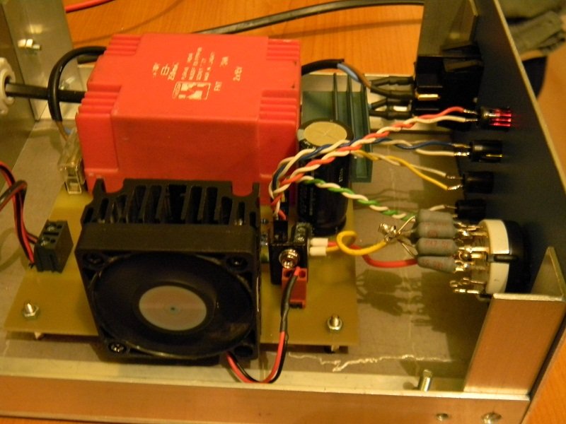

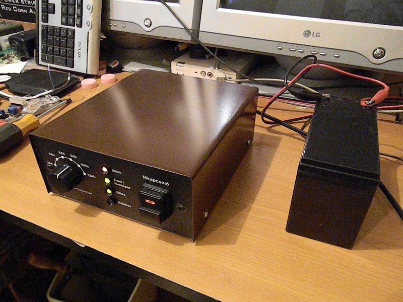

(#) Zoli_bácsi hozzászólása Feb 19, 2011 /
A minap elkészült az ólomgél akkutöltő. Elég érzékeny a lámpa ki-be és egyéb elektromos fogyasztó kapcsolgatására. Ennek hatására átbillen a komparátor. Próbáltam LC szűrőt betenni (gyári, mikróból operálva) nem változott sajnos. De ezt leszámítva jól működik.

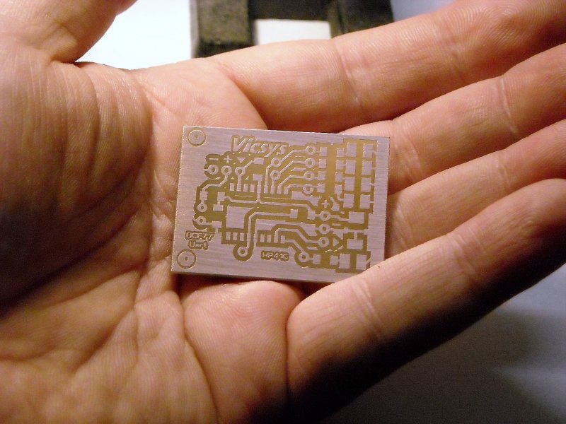

(#) vicsys hozzászólása Feb 19, 2011 /
Hp41C segítségével megszületett a legújabb időkibővítő berendezés. Ez egy PIC-es kapcsolás ami veszi és dekodolja a DCF77-es modul jelét, majd sorosan kitolja magából az adatokat (ÉÉHHNNÓÓPPMpMp). Néhány ledecske is tájékoztat a vételi állapotról.

(#) mrobi válasza vicsys hozzászólására (») Feb 19, 2011 /
Megkérdezhetem hogy te milyen technikával készíted a nyákokat?
(#) Zsora válasza vicsys hozzászólására (») Feb 19, 2011 /
A Vicsys felirat alatti 10k-s ellenállás elég jól el van csúszva. Az IPC-610D norma szerint ez nem elfogadható.
(#) vicsys válasza Zsora hozzászólására (») Feb 19, 2011 /
Köszi! Sajnos már nem látok jól és a kezem is remeg. A műhelyemben most csak 10°C volt és a *** is összement.
@Robi!
Fotózással, szigorúan!

(#) (Felhasználó 46585) válasza Zoli_bácsi hozzászólására (») Feb 19, 2011 /
Földeld le a dobozát és a dobozhoz legyen hozzákötve az elektronika GND-je. Hátha segít.

(#) blackdog válasza Zoli_bácsi hozzászólására (») Feb 19, 2011 /
Hogyan készült az előlap feliratozása? (fekete alapon fehér betűk) Én is hasonlóképp szeretném a műszerem előlapját megcsinálni.
(#) tbence3 válasza Zoli_bácsi hozzászólására (») Feb 19, 2011 /
Nagyon jó lett! Gratula hozzá!
(#) Zoli_bácsi válasza blackdog hozzászólására (») Feb 19, 2011 /
Öntapadó fóliára nyomtatva, majd matt fóliával laminálva.
