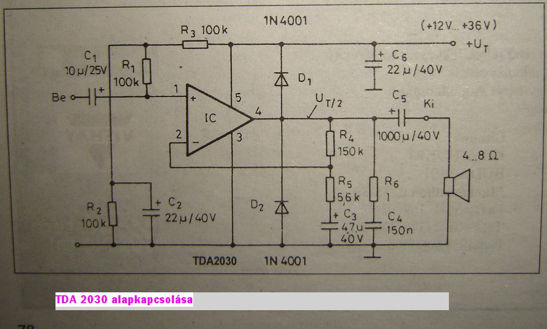

:sir: Szomorúan kell, hogy mondjam: A 35V az már sok a TDA2030-nak!
Az adatlapja szerint MAX 2*18V (-/+) vagy MAX 1*36V lehet a tápfesz! De ezt a csúcsértékű tápfeszültséget kerülni kell, mert az alkatrész tönkremehet. ![]() Ajánlott tápfeszültség értékek: 2*14V (-/+); vagy 1*28V. A TDA2030 helyett beépíthető a TDA2040! Ugyanazokkal a paraméterekkel rendelkezik, mint a kistestvére, csak nagyobb kimeneti teljesítménnyel! ![]()
Helló!
Üresjáratban legutóbb mérve 32.3V-volt a tápfesz Köszi a infót. Már csak az a kérdés hogy a meglévő kapcsolásomba belerakhatom-e ezt az Ic-t? Én nem látom át annyira..
Attól függ melyik gyártó adta ki az ic-t.
Amugy viszont 35V az puffertáp ami kivezérlés hatására csökken.Én láttam már eredeti TDA-t +/-22voltról gyárilag és semmi baja azóta sem. A gyári adatok sem teljesen mérvadóak azok is általában alá vannak írva ergo többet el bír csak ennyire specifikálták. Hozzáteszem én 24v-os trafót egyenirányítottam arra tettem rá és tökéletes.Apám azóta is azzal döngeti a régi slágereket. Az áramkörbe bele lehet tenni a 2040-est is csak ritkán lehet kapni illetve drágább szerintem nem éri meg.

Sub kimenetre egy kicsit több kellene mondjuk 2tda2030 hídbakötve a gyári szerint . Subnál nem baj ha nem 0,2 hanem 0,5 a torzítása a végfoknak úgy sem hallod. Idézet: „Attól függ melyik gyártó adta ki az ic-t” Én úgy tudom, csak egy cég csinálja a TDA2030-asokat...és ez nem más, mint az SGS-Thomson, vagyis az ST Microelectronics...melyik cég gyárt még ilyen IC-t? Aki tudja, kezeket fel és hadd lássuk ![]()

7drab TDA2030 volt benne, s a sub meghajtó 2 darabból hídbakötve állt. Külön táp (külön trafó kivezetés) ment a sub végfokra meg a többi csatornára, gondolom h ne szoljon bele a basszus lüktetése. Volt benne egy 18 centis mély bandpassként dobozolva. Jól nyomta. ![]() Ha netán valaki nem talál megfelelő trafót 2030-hoz,én is tudom ajánlani a 2040-et, csináltunk régebben egy 20 as Powerrel 2 darab 2040 hídbakötve és elég jól megtudta hajtani.Bár mi a pdf-jéből való hidast építettük, de nem ajánlom mert a 2-es számú IC az 1-es kimenetéről kapja a bemenetét, s ez szerintem torzításra hajlamosabb. Inkább tegyetek elé egy fázisfordító IC-t (műveleti erősítő) vagy egy tranyót.

Még anyit hogy ha már igy melemerültem az építésbe akkor már bele szeretnék tenni egy kis áramkört amivel hídba üzemeltethetem az erőssítőt. A másik topicka volt belinkelve egy invertáló kapcsolás, ezzel semmi gond feltéve ha müködik, csak azt kérdezném hogy a TDA is fogja bírni igy? Ha jól értem a másik topickban akkor igy kötve egy kétszerakkora impedanciáju hangszórót köthetek hozzá? Monjuk egy 8Ohmosat vagy egy 16 ohmosat? A kapcsolás mellékelve:
Én elhiszem hogy jó ez a fázisfordító de szerintem a sima kimenőkondis erősítőhöz fázisfordítót hááááááááát nem igazán tartom nyerőnek.
Szerintem a gyári hídkapcsolást kellene kipróbálni az jobban összehangolt mint két erősítő aminél az alkatrészek szórásából is adódhat asszimetria. Másik meg az hogy én még soha sem láttam kimenő kondis erősítőt hídba kötve ![]() Pedig nem ma kezdtem erősítőzni. De csak lehet hogy én vagyok ennyire szűk látókörű. |
