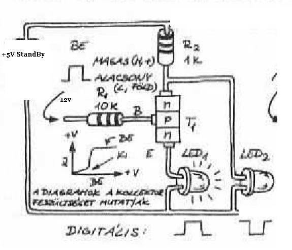

Valami ilyesmire gondoltam...
A VCC az a tápforrás, a másik meg a pc-nek a power gomb pozitív tüskéje, a negatívot, multiméter csipogó funkciójával meg tudod keresni az egyik mérőtüskét a pc házához nyomod és amelyik tüskén csipog az a negatív (mert az van egy potenciálon a házzal)

Köszönöm a sok segítséget! Úgy néz ki DanyyX megoldása lesz a nyerő!
Használhatok a BC182 helyett BC547B? Csak ez van itthon! A Standby +5V -ot egy belső usb portról szedem, mert azon mindig van feszültség! 4,9V-ot mértem az alaplap Power Led csatlakozóján, szóval szerintem ezzel se lesz gond! Ha 2 darab piros és 2 darab sárga ledet akarok használni akkor mi változik?
Igen, használhatsz BC547-et is, igazából bármilyen kis NPN tranyó jó, ami elbír 50mA-t. Ha két ledet szeretnél rákötni, akkor sorba kell őket kötni, és az előtét ellenállásokat 470Ohm helyett 120Ohm-ra cserélni.
Az alaplap power led csatlakozója lehet hogy nem lesz jó +5V forrásnak, de ki kell próbálni. Van egy áramkorlátozó ellenállás vagy a GND vagy a +5V fele az alaplapon. Ha a +5V fele van, akkor előfordulhat hogy szükségtelen a sárga ledek előtti előtét ellenállás, vagy az értéke csökkenthető. Először ki kell próbálni így ahogy rajzoltam, és ha valami nem kerek, akkor még lehet vele matekozni utána. a Standby 5V-ot és a GND-t is az USB ről vedd le!
