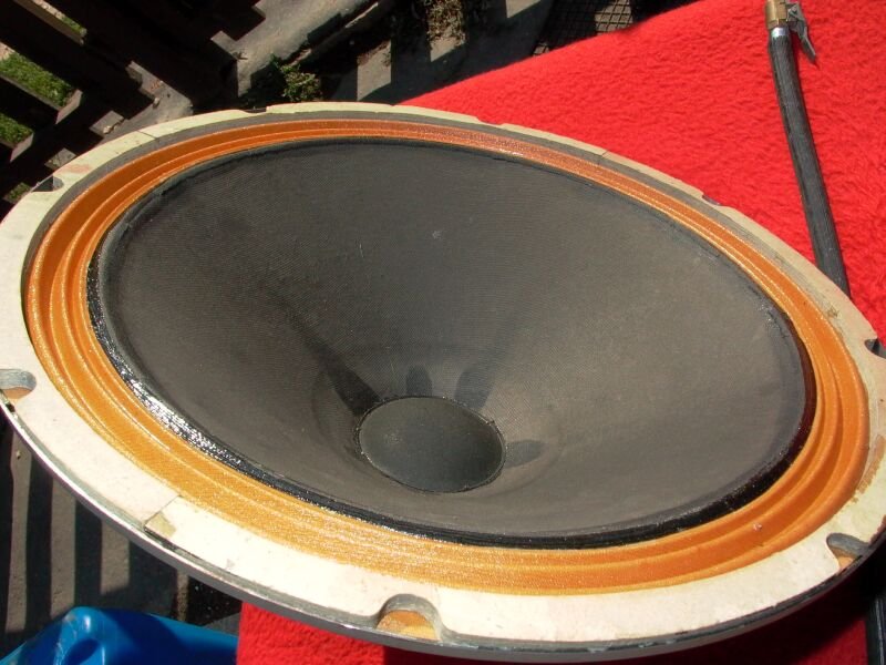

Eredendően papirszélü volt ez a 40centis, de elfogyott a széle. Töprengtem, mit csináljak vele, melyik szél oké
Na végül jól választottam. Nem tudtam, hogy most is csinálnak jogútodot, de az Alnicósnak nagyon húzós ára van
Elég szörnyű az a membranszél, de a ragasztás is.

Láttál már ilyen aszimetrikus redőzetű szélt ?
És mondjuk amit ragasztónak vélsz az nem ragasztó.

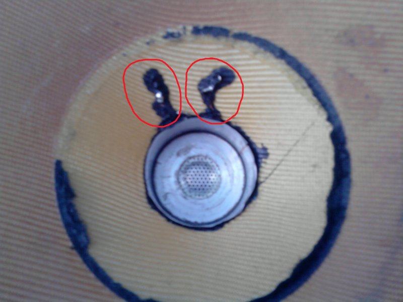

Kaptam egy hibás Somogyi 25 cm átmérőjű hangszórót. Rádugtam hifire/erősítőre és egyszerűen nem szólal meg. Leszedtem a középső membránt. Ezután a képen látható a két forrasztás ami a tekercsben végződik (pirossal bekarikáztam), oda is rákötöttem a kimenő jelet de így sem szólal meg. Feltételezem, hogy akkor a tekerccsel van a hiba. Annyit szeretnék megkérdezni, hogy mennyibe fájhat egy ilyen javítás? Érdemes-e megcsináltatni vagy inkább új hangszóróba gondolkodjak?

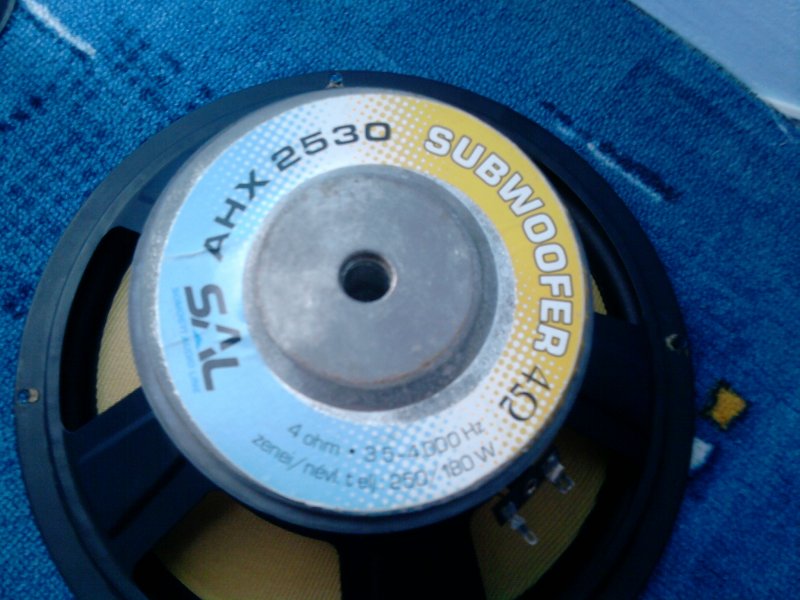

Én egy mélyládát szeretnék belőle építeni, autóba. Érdemes lenne hozzáfognom vagy inkább egy új hangszóróra ruházzak be? Csak mert ez ingyen van ez a hangszóró és így olcsón kijönnék legalább a ládából.
