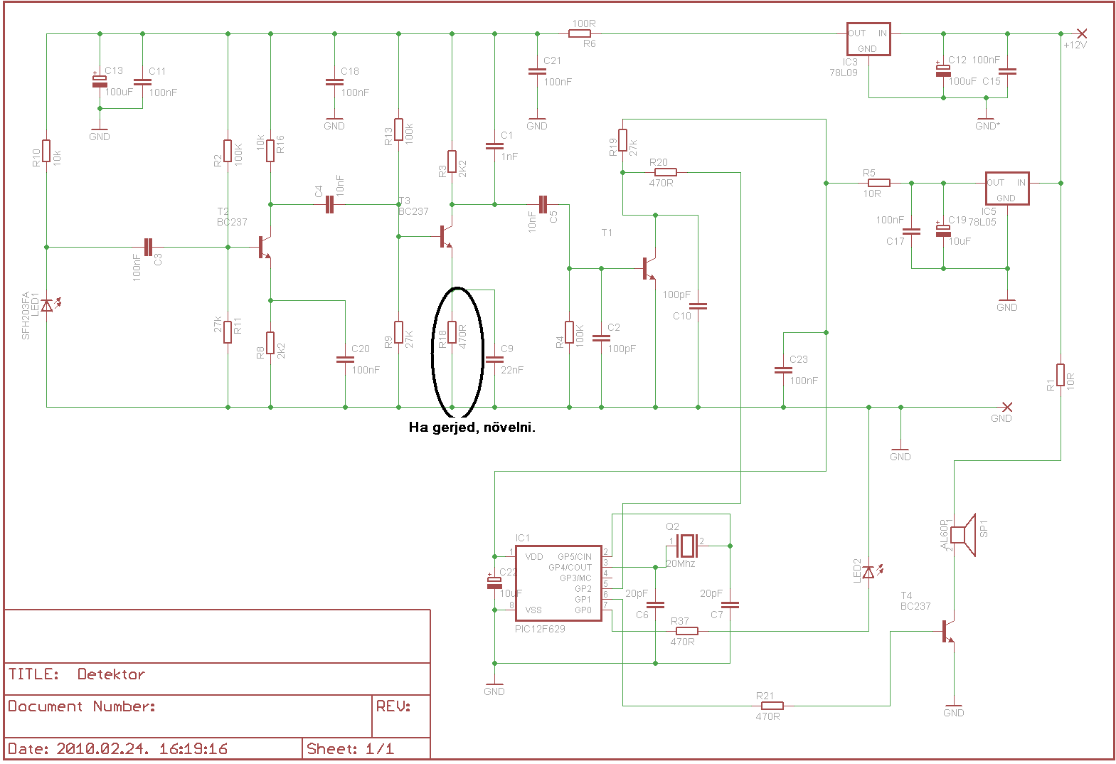

Itt a fórumban néztem az érzékelő kapcsolási rajzát, mely tartalmaz egy 12F629-et. Srácok! Nem tudna valaki küldeni nekem 3db HEX-el ellátott PIC-et. Nekem nincs programozáshoz eszközöm. Természetesen nem kívánom ingyen. Volna még egy kérdésem ha tudnátok segíteni. Ugyanezt a HEX-et be lehet-e programozni 12F675-be. Ha igen, abból is kellene 2db egy másik, szintén detektorba. Bővebben: Ime a rajz
