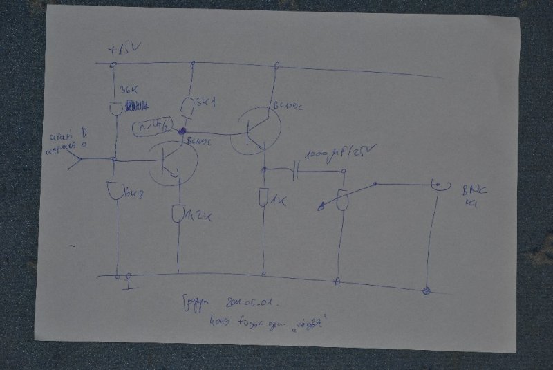

![]() Érdekes valamiért ez kimaradt az Ezermesterből, biztos a cikk írójának (MG) így működött, aztán lespórolta. Én tekertem az 1k-t de nem lett sosem 50-50...és mivel végállásban még ha tudtam volna tekerni ezért elkezdtem a "hova" pontal játszani...a végén testre került és jó lett, de ha nem az eredeti rajz szerinti 1k val hanem 3k val teszem le testre pont középen van a trimmer a szép négyszögnél, és érzéketlenebb, azaz jobban beállítható. A kimeneti jelszintje kevés az 1,2V PP szerintem soványka, pl egykét triódás csövest nem hajt ki teljesen, úgyhogy építettem egy "végfokot" utánna, először csak egy F.E. erősítőt BC109C vel aztán egy katód...akarom mondani emitterkövetőt szintén BC109C ből, a táp ennek a "végfok" résznek 15V... Nekem eleve úgy ment, hogy egy bontott dugasztáp amiben 78L12 volt adta a durvatápot ami még egy 7805 2db 1N4148 al ref lábat emelve adta a 6,05V ot...hát először a 12V os részről ment a tranyós duplafokozat, aztán rámértem a graetz után 21V volt, a 78L12 is melegedett már a 4049 essel is, ígyhát ott egy 3,6V os zenerrel emeltem rá, így 15V a durvatáp...1000mikróval a 78L12 után...aztán 7805 emelve 100 mikróval a 4049 nek...100nF ok természetesen mindkét stabon a föld és a kimeneti láb közé gerjedésgétlónak, és 1,5mm es lábbal forrasztva a stab IC lábtövekre... Rajzot mellékelem, és egy kép is a félkész függvénygenerátorról, a háttérben a szkópon sacc 1kHz 7V PP sinus... ...Jah és a 33nF 390pF kondinak sem tettem 3 vezetéket és egy váltókapcsolót, megoldottam az előlapra menő 2db vezetékkel és egy sima kapcsolóval...ugye logikus hogyan? ![]() A több fokozat helyett a 2M Ohm poti val sorbakötve van egy 50k Ohm poti is, így finomszabályozható vágállások körül kényelmesen.
