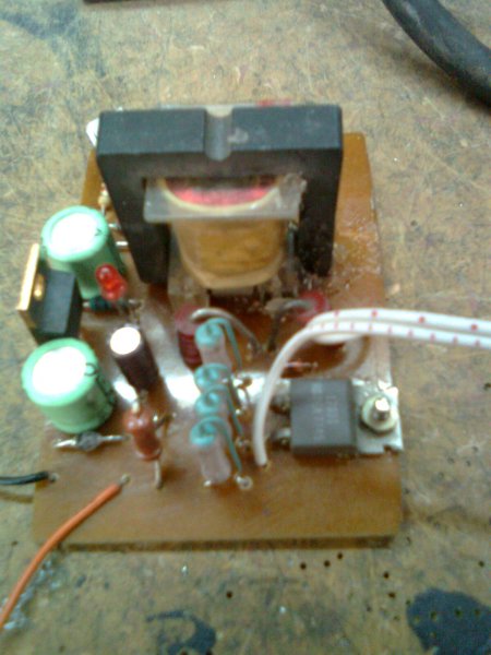

Megépítettem ezt a pásztort 16u kondival.
Ha a karámvezeték nincs rákapcsolva a kialakított szikraközön szépen dolgozik a pásztor.
Azonban ha a karámvezetéket rákötöm akkor a szikraközön semmi nincs és a karámvezetéken sincs fesz.
A karámvezeték biztos nem testel le.
Olyan mintha gyenge lenne a rendszer.
Mi lehet a gond?

Vagy irdatlan ellenállása van a karámvezetékednek, de inkább csak letestel az valahol... Semmi zizegés sincs egyik karónál se?

(#) Kotesz válasza isssti hozzászólására (») Máj 5, 2011 /
Köszi a választ.
Holnap tüzetesen végignézem, mostmár engem is érdekel a hiba.

(#) Kotesz válasza Kotesz hozzászólására (») Máj 9, 2011 /
Nos a karám biztos nem testel le.
Mi lehet még a gond?
(#) Swedhart válasza Kotesz hozzászólására (») Máj 9, 2011 /
Probáld cserélni a trafot lehet hogy belül áthuz .

(#) Kotesz válasza Swedhart hozzászólására (») Máj 10, 2011 /
A gyújtó trafóra gondolsz?
