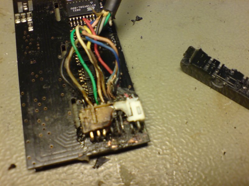

Szeretnék tanulmányozásra felajánlani egy echo lézerblokkoló fejet. 3 fejes volt a rendszer, de az egyik beázott, a 2 jót eladtam az elektronikával együtt. 1000 Forint az ára ami tartalmazza a postaköltséget is, mert feleslegesen nem járatom magamat a postára ha nem muszáj ![]() Aki kapja marja: kwf666@gmail.com címen lehet jelentkezni érte.

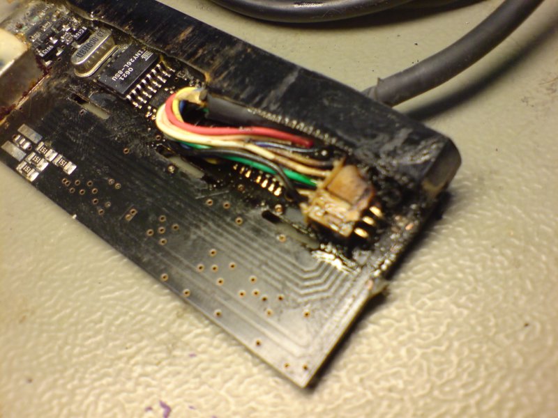

Elkezdtem szétszedni a mooo-tól megvett fejet. Itt van pár kép róla. Hát szépen összeégett a fej a bejutó nedvességtől. Csinálhatnák ezeket valami vízmentesebbre is ![]()
A maradék kép ami már nem fért az előzőhöz
