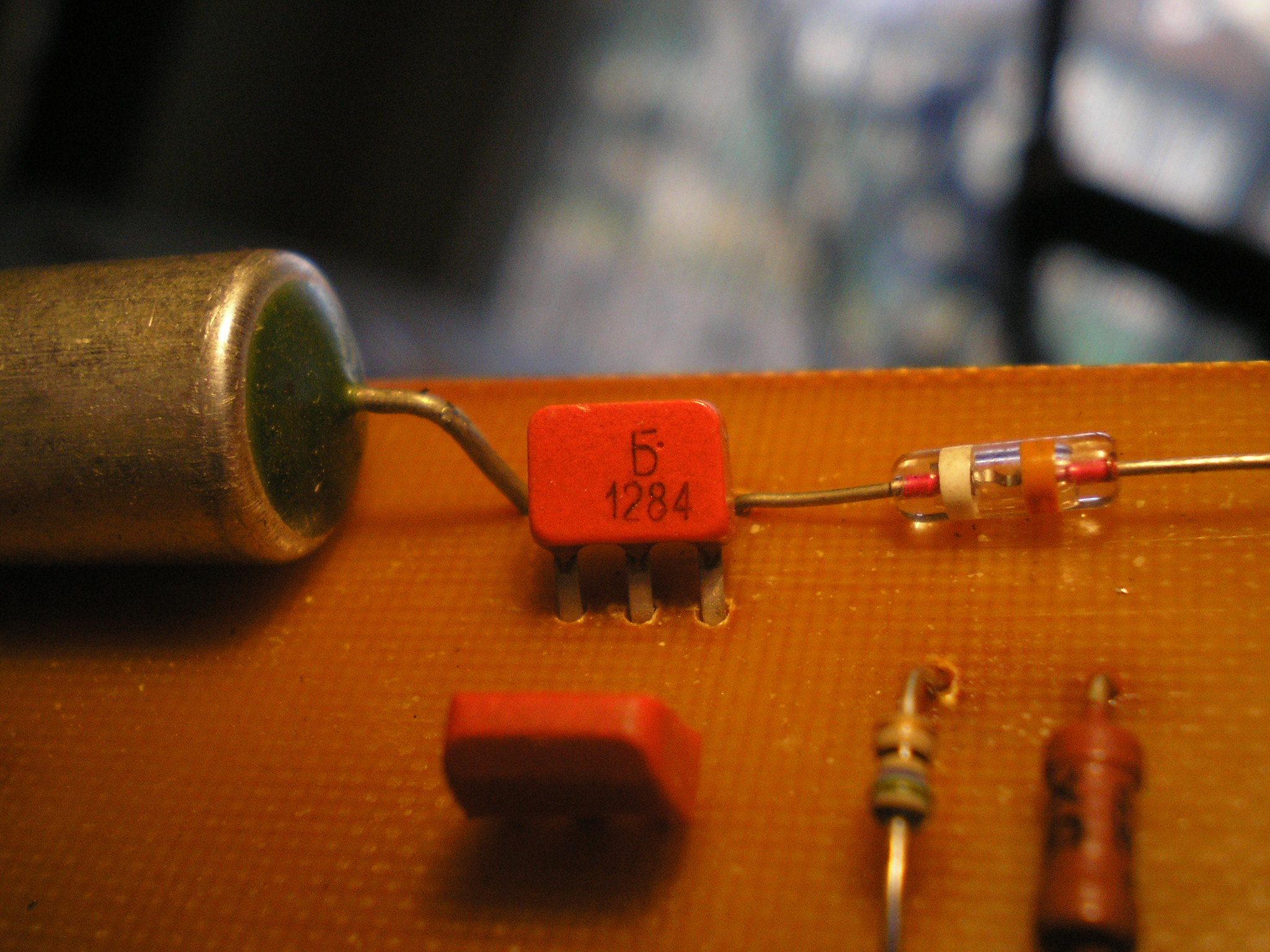

(#) trioda hozzászólása Okt 23, 2007 /
Van egy régi tirisztoros ruszki akkutöltőm. Azonban a képen látható tranzisztorok megadták magukat és szeretném helyettesíteni őket, de semmit nem tudok róluk. Se típus, se polaritás, se bekötés. Tud valaki róluk valamit?
(#) kocici17 válasza trioda hozzászólására (») Okt 28, 2007 /
Oskori orosz KT315...és tsa.. tranyok.
A "g" az a pipa =bc182b
A "B" az a hasas =bc212b
a lábkiosztás a datasheetben.
na itt van a tokozás
jobb scanelést is láttam már de nagyon régi a rajzom
remélem azért tudod használni :wave:

(#) trioda válasza kocici17 hozzászólására (») Okt 29, 2007 /
Köszönöm a segítséget, más vonalon ugyanezt javasolták és bevált.
