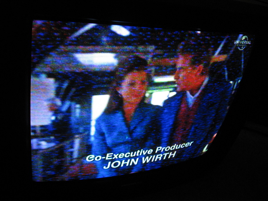

A véleményeteket kérném ! Javítottam egy Daewoo TV-t. A táp megfutása hidegre tett pár alkatrészt, plusz elrontotta az eeprom-tartalmat. Az alkatrészek cseréje, + az eeprom ujraírása után működik a TV. Az egyetlen probléma, hogy a képen valamiféle zavar látható. Minden csatornán jelen van, de AV-n nincs. Az antennajel is rendben van, másik TV-n tökéletes. Mellékeltem egy képet a dologról. A képen nem látható, de a kék pöttyök gyakran félköríves vonalakká állnak össze. A tápfeszek rendben vannak, és zavarmentesek. Mi okozhatja ezt ? Én a tunerre tippelek, de nem vagyok benne biztos... Szerintetek ? Üdv.: Laci
Kezd el a TV javitós topicokkat visszafele olvasni, kb 2 hete volt egy nagyon hasonló hibajelenség egy géppel, de fejből nem emlékszem a pontos megoldásra, de azt hiszem tuner környéki gond volt. Fery

Az ezen a képen lévő hibajelenség függőleges eltérítési hiba.
