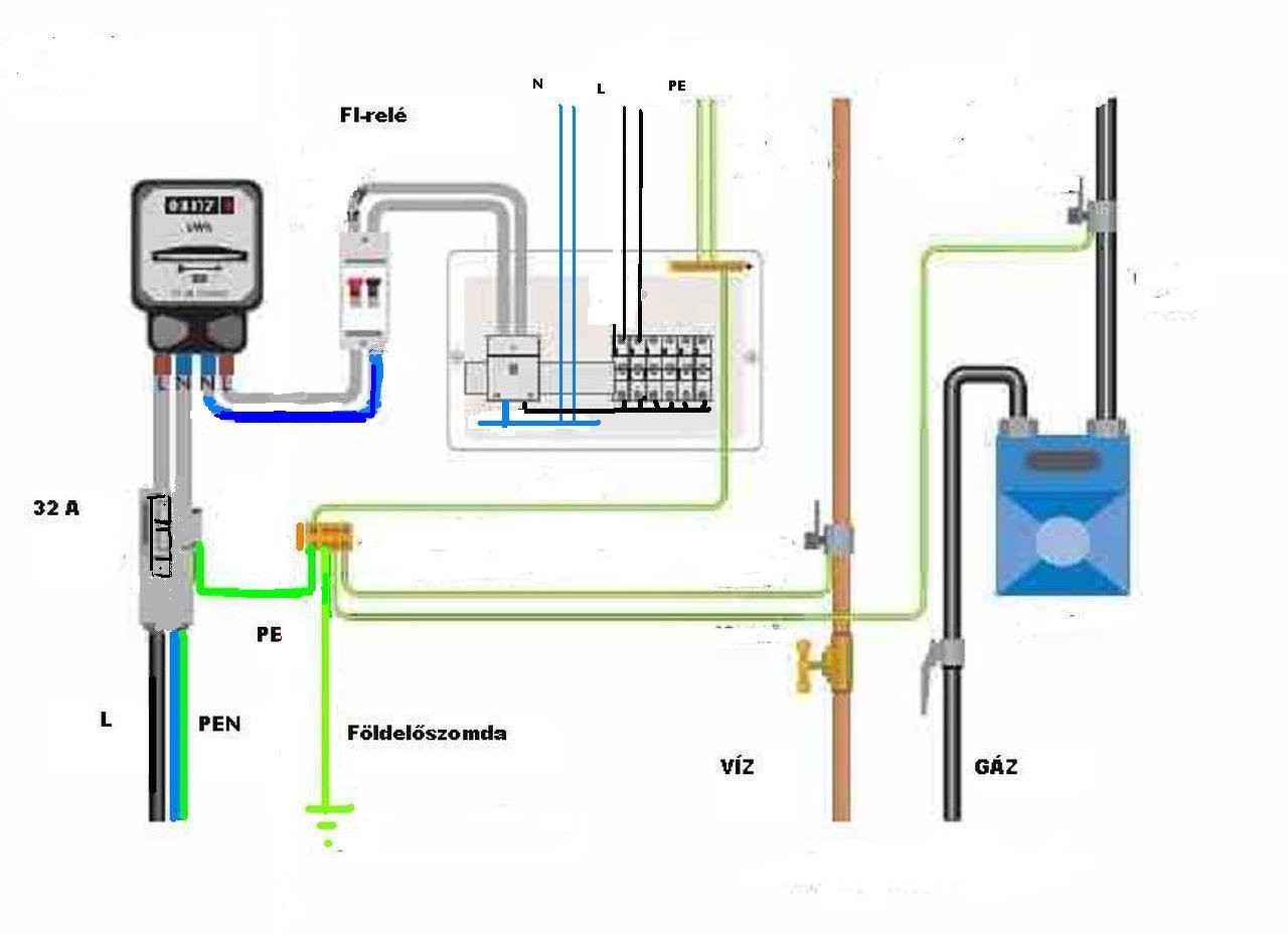

Egy olyan problémám akadt, hogy panel lakás fürdőszobájában építek mennyezeti zuhanyt, melynek a henco csöves vízvezetéke álmennyezet alatt fut majd, az eredeti vízvezetékhez egy zuhany gégecsővel fog kapcsolódni. Az álmennyezet alatt helyet kap majd egy led szalagos rejtett világítás, melynek tápja és vezérlő elektronikája szintén az álmennyezet alatt lesz elhelyezve, itt merült fel bennem a kérdés, hogy az újonnan kiépített vízvezeték csövet nem kellene-e leföldelni?
Azt sikerült kimérni, hogy az eredetileg kiépített vízvezeték le van földelve (vagy a vízvezeték a földelés, ez nem fog kiderülni).
A kérdés az, hogy a henco cső egyik végét kössem össze az eredeti vízvezetékkel vagy ezt a feladatot a csőben folyó víz is el fogja látni? Fi relét nem valószínű, hogy fel tudok szerelni, mert a lakásban még vannak a régi alumínium kábelből, viszont mindent meg szeretnék tenni egy áramütés elkerülése érdekében.

(#) gyuszo válasza Vacok hozzászólására (») Jan 4, 2017 /
FI-relé és a világítás 12 V-os legyen a zuhanyzónál.

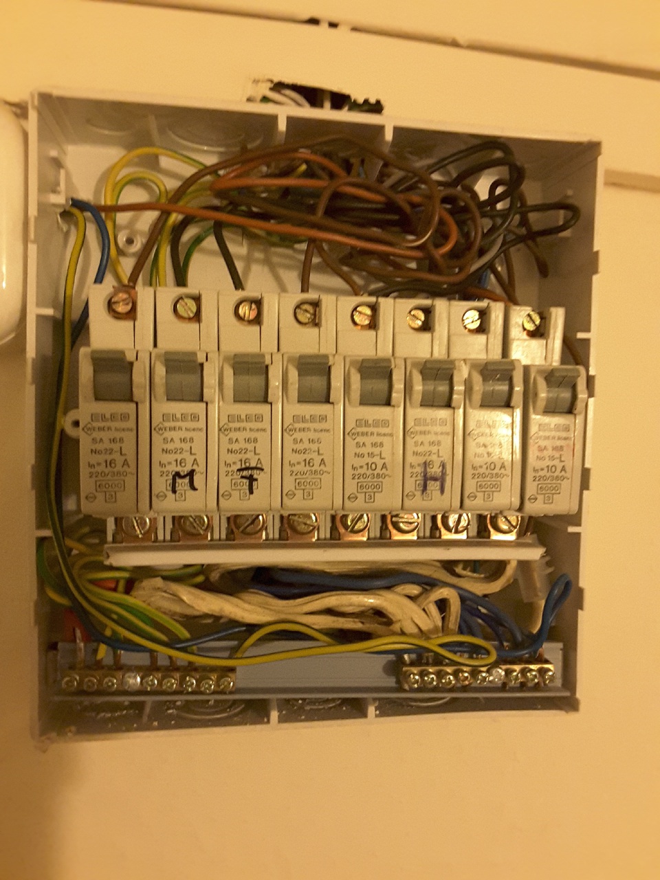

Nos... Megvizsgáltam jobban a helyzetet. Azt a menetrendet fogom követni, hogy felszerelek egy FI-relét és a fürdőszobában kicserélem a kábelcsatornában futó vezetékeket MBCU kábelekre, mivel a csatornában MCU vezetékek vannak és van amelyik még toldva is van. Az elosztótáblában a földelés úgy néz ki rendben van.
Annyit kérdeznék még, hogy a fentebb említett henco csőszakaszt kössem-e hozzá bármihez? Földelés, régi vízvezeték?
(#) gyuszo válasza Vacok hozzászólására (») Jan 5, 2017 /
Igen, a rajz szerint kösd össze. Az elosztótáblát érdemes kicserélnii egy 18 modulosra .
A FI-relé így kényelmesen belefér, akár a csengő is.

(#) Bakman válasza Vacok hozzászólására (») Jan 5, 2017 /
Jól látom? 16A és 1,5 mm2-es vzeeték?
