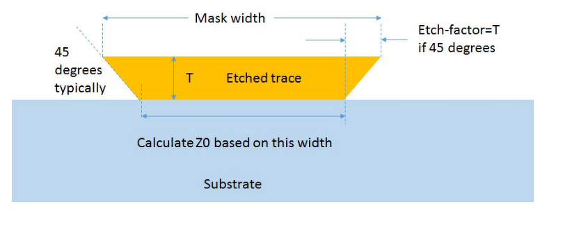

(#) superuser hozzászólása Aug 22, 2019 /
Valaki meg tudja mondani, hogy milyen nyomvonal vastagsággal kell tervezzek, hogy közelítőleg a rajz szerinti nyomvonal legyen a gyártás után?
Fent 5.2 mil, lent 6.0 mil.
A hozzászólás módosítva: Aug 22, 2019
(#) sdrlab válasza superuser hozzászólására (») Aug 22, 2019 /
Nyilván a lenti, az az 6mil-el...
(#) superuser válasza sdrlab hozzászólására (») Aug 23, 2019 /
Úgy látom ez egy összetettebb kérdés.
Az előző képen látható profil az alámarásból és a galvanizálásból adódik össze.
Több technológiai információ szükséges a kérdés megválaszolásához.
(#) sdrlab válasza superuser hozzászólására (») Aug 23, 2019 1 /
Nem kell ezt túlmisztifikálni!!! Azt gondolod, az alámarásból adódó 1-2% eltérésnek bármi jelentősége lenne az impedanciákat illetően?! Ott több % hivatalos tolerancia van mindig a szabványban is, a realizálásokról nem is beszélve...sokan azt sem tudják mifán terem az impedancia illesztés, mégis működik legtöbbször a kommunikáció. Ezzel persze véletlenül sem azt mondtam, hogy nem kell illeszteni, csak annyit, hogy nem kell lovagolni pár % pontatlanságon, eredjen az bármiből is...
(#) superuser válasza sdrlab hozzászólására (») Aug 23, 2019 / 1
Egyrészről igazad van.
Bár amíg a számokat nem látunk, addig óvatosan dobálóznék azzal, hogy 1-2 százalék.
Ha egy 4-6 mil szélességű nyomvonalnak 45 fokban alámarnak mindkét oldalán, az jelentős százalékát elveszíti a keresztmetszetének. Nyilván ezt kompenzálja a galvanikus ónozás, de vajon mennyivel? És persze, nem ns környéki felfutási időket kell elvinnie annak amit tervezek, úgyhogy működni fog.
A másik fele viszont az, hogy szeretek tisztában lenni az elméleti, a technológiai és a gyakorlati szempontokkal teljes mértékben. Utána pedig ezek ismeretében fogom én is elhanyagolni az említett 1-2 százalékot.
