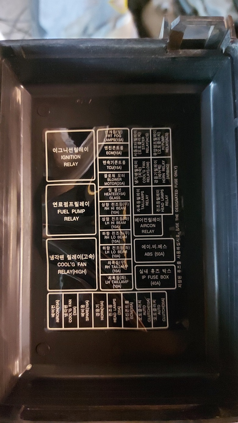

A fekete és piros/sárga vezetékek a főtengely jeladó vezetékei a piros és fehér szálak pedig a vezértengely szöghelyzeté. A fekete (4.) szál a test és a piros/sárga (3.) szál a pozitív. A fehér az (1.) pont a piros a (2.) A főrelé az meghúz ha gyújtást adsz? Ha pedig meghúz az érintkezője kiadja az akku pozitívat a naracs/fekete vezetéken az injektoroknak?
Ne haragudj, de most kicsit elvesztettem a fonalat. Ha megtennéd, hogy neki futsz még egyszer! Bocs a bénaságom miatt! Szóval, a képen a sorrend fekete, sárga/piros, piros, fehér vezetékek. A leírás alapján ez a sorrend stimmel, ugyan a fizikai sorrend nem, de a számozás szerint így vannak sorban, amit az autó csatija is mutat. Szóval a fekete a negatív, a piros/sárga a +12 V, a piros a főtengely jel, a fehér pedig a vezértengely jel. Nem így kell értelmezni? Ha így van, akkor a fekete és a piros/sárga vezeték között kellene akku feszültséget mérnem, ha indítok? Ezt mértem már, ott gyújtást ráadva megvan a 12.5 V. Nagyon köszi! G.
Az 1.fehér, 2.piros, 3.piros/sárga, 4.fekete. Nem lehet másképpen ha eddig jó volt ez a sorrend. A fő relét nézd meg, hogy az át ad e. A főáramköre narancs színnel kap akku (+)-t és naracs/feketén adja ki ha meghúzott az injektoroknak és az üzemanyag szivattyújának. Hallani egyáltalán, hogy fehúz a szivattyú ha gyújtást adsz? Ha az üzemanyag nyomása leesik akkor mindig elnyomja az adott értékre.

Sziasztok! Nos, ma megnéztem a vezérlést, az a helyén van. Próbáltam a reléket egy H7 izzóval tesztelni, mindkettő, az üzemanyag szivattyú és a gyújtás relé is működik, szépen kapcsolja az izzót. Az üzemanyag szivattyú gyújtásra búg is, szóval működik. Holnap megmérem még a helyén is, hogy a 87-es lábra kiiadja-e az áramot. Ezt miként kellene kiviteleznem? Pozitív a 30-as lábra és negatív a 87-esre, majd figyelni a multimétert hány voltot ír? Gyanús, hogy a gyújtótekercs lesz, de nincs ledes próbalámpám, sem 1k ellenállásom
