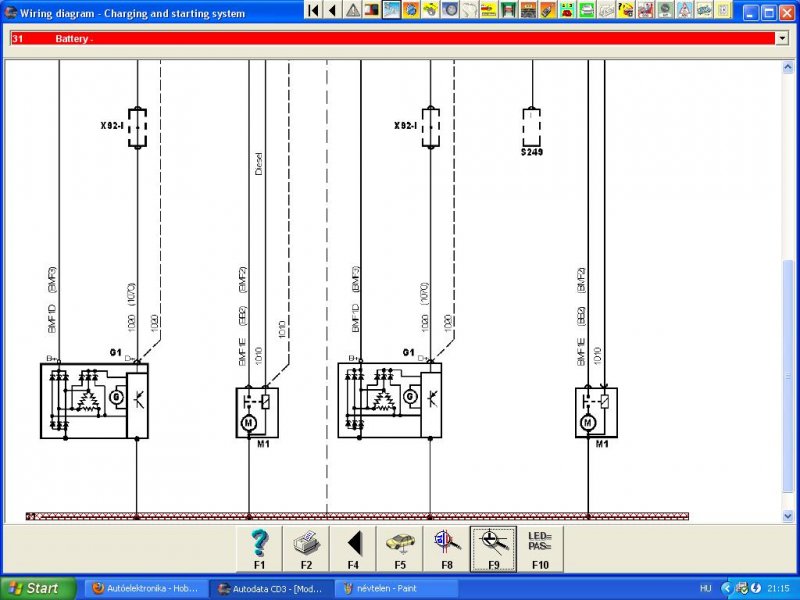

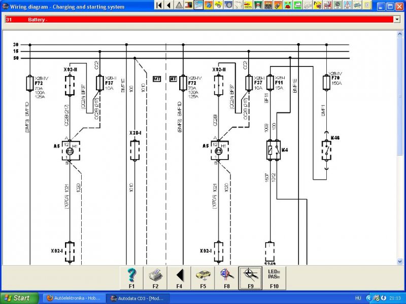

(#) proba hozzászólása Dec 2, 2010 /
Van egy ismerősömnek egy Citroen Jumper kisbusza .Azt mondja állandóan kiégnek a reflektorok.Egy autószerelő szerint valamit be kellene építeni az égőkkel sorba ,mert gyárilag túl magasra van állítva a töltőfeszültség.Sajna azon elbukott a dolog hogy nem találtam hozzá rajzot.Találtam egy 30A -s biztosítékot ami után szerintem jó lenne ,csak nem tudom mi működik még róla ,illetve hol a legcélszerűbb elvágni.Esetleg ha valaki egy rajzzal megajándékozna,vagy egy egyszerűen kivitelezhető módosítási javaslattal...
(#) VIM válasza proba hozzászólására (») Dec 2, 2010 /
Ez egy Jumrer II rajza, ha jó lesz. A színek is kellenek, vagy elég jól lehet látni?
(#) proba válasza VIM hozzászólására (») Dec 2, 2010 /
Autó ügyben elég tájékozatlan vagyok.Ez egy 2004 évjáratú 2.2 HDI motoros autó.
Az egész töltésrendszerébe nem akarok beavatkozni,csak reménykedek benne hogy van egy olyan szál amiről csak az izzók mennek (ne keljen égőnként csökkenteni a feszültséget.) Elől a motortérben találtam is egy 30A biztosítékot a dobozban ami úgy tűnik jó lenne (egyik szélső) ,csak a róla távozó vezetékről ha megy valami más is annak mennyire fog hiányozni az a 1V ,illetve ez a vezeték valami emberi módon hol csapolható meg.Esetleg megnéznéd az égők (tompított reflektor hátsó világítás) amelyik sínről mennek, arról a sínről mi kap még áramot? Illetve az milyen színű vezetéken megy ki az osztóból valamint a biztonság kedvéért tényleg 30 A biztosítója van ,és nem valami vezérlést kapcsoltam le a biztosíték kivétellel?

(#) Stewe válasza proba hozzászólására (») Dec 3, 2010 /
Ha az a "valami" egy dióda, akkor 0,6-0,8 V feszültségesést adhat csak a fényszóróizzónak, ha sikerül a vezetékbe egy lengő biztosítékházat beépíteni amiben elfér a 10A-es terhelhetőségű biztosíték. Természetesen ezt izzónként kell megcsinálni. Ha viszont tényleg túl magas a szabályozott feszültség, akkor muszáj belenyúlni a töltési rendszerbe, a többi fogyasztó sem biztos hogy jól viseli a 14,5-15V-os táplálást, még akkor sem, ha most még tűrik. Többek között az akkumulátor sem szereti a 14,4 V feletti feszültséget: ha ekkor az Ah kapacitás 10%-ánál nagyobb töltőáramot kap már jelentős gázfejlődés lehet.
