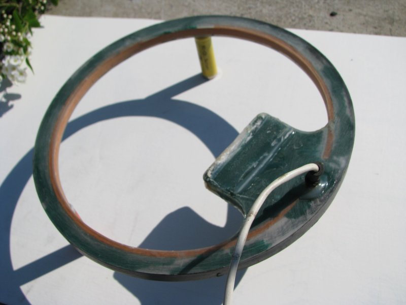

Helló ! Csináltam képeket.Néhány félbe maradt kereső is van köztük. Az elsőt 1982-ben csináltam az Elektor Német ujságból. És amikor az elektronika kész lett és a fejet akartam csinálni akkor derült ki ,hogy csak képek és néhány elvi rajz van róla mert az cikkszám alapján kellett volna megvenni Német országban a RIM áruházban. Ez a nyák van a jelenlegi műszer mellett, Az IC-ket már kiszedtem belőle. Egyébként egy alkatrész és potméter temető volt. Egy másik panel egy nagyon jó kereső lenne de bele fáradtam a bemérésébe. Majd egyszer télen befejezem. és van egy Economix lehet ,hogy nem így írják pontosan de nincs kedvem most utána nézni. Van egy amit 1995-ben csináltam. A Rádiótechnika közölte mint katonai kereső. Ha az oszcillátora nem mászkálna akkor nem kezdtem volna bele a jelenlegi kereső építésébe. Érzékeny, egyszerű kezelhetőség én szerettem . És akkor a képek :
Minipuls-2 amit most építek a kijelzője nem deprez műszer hanem egy 100 szegmenses bar grap LCD kijelző. És két kép a kereső fejekről
Néhány kép a mankóból készülő kereső szárra és egy régebben készültről. Egy kép a kereső fej oldal nézetben a tekercsnek kialakított helyről.

Flex feltette a a kereső linkjét a rajz a 8. ábrán van. Én most jövök rá ,hogy az oszcillátort a fejbe kellett volna építeni. Úgy emlékszem a szövegben nincs utalás erre. Bár ki tudja 14 éve volt. Légyszíves vess egy pillantást a kapcsolásra, elképzelhető ,hogy azért mászkál mert nem a fejben van az oszci és a "hosszú"koaxkábel befolyásolja a működést . Köszönettel : nagy hoho
