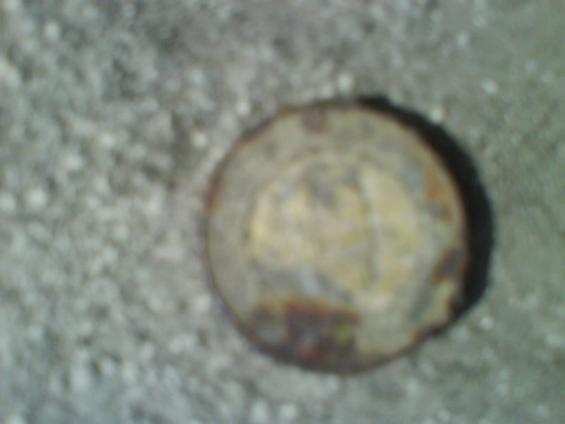

Szívesen ,örülök ,hogy segíthettem.Megnézem majd amit ajánlottál most már csak a bedobozolás van hátra.Addig is az eddigi termés.
Helló ! Sehol egy nyaklánc sem arany gyűrű. Vasnak most nagyon lement az ára!
A következő detektorom ki fogja szűrni a vasat,de engem ez is szórakoztat az előző Bfo és a Pi között ég és föld a különbség.A te projekted ,hogy áll?
