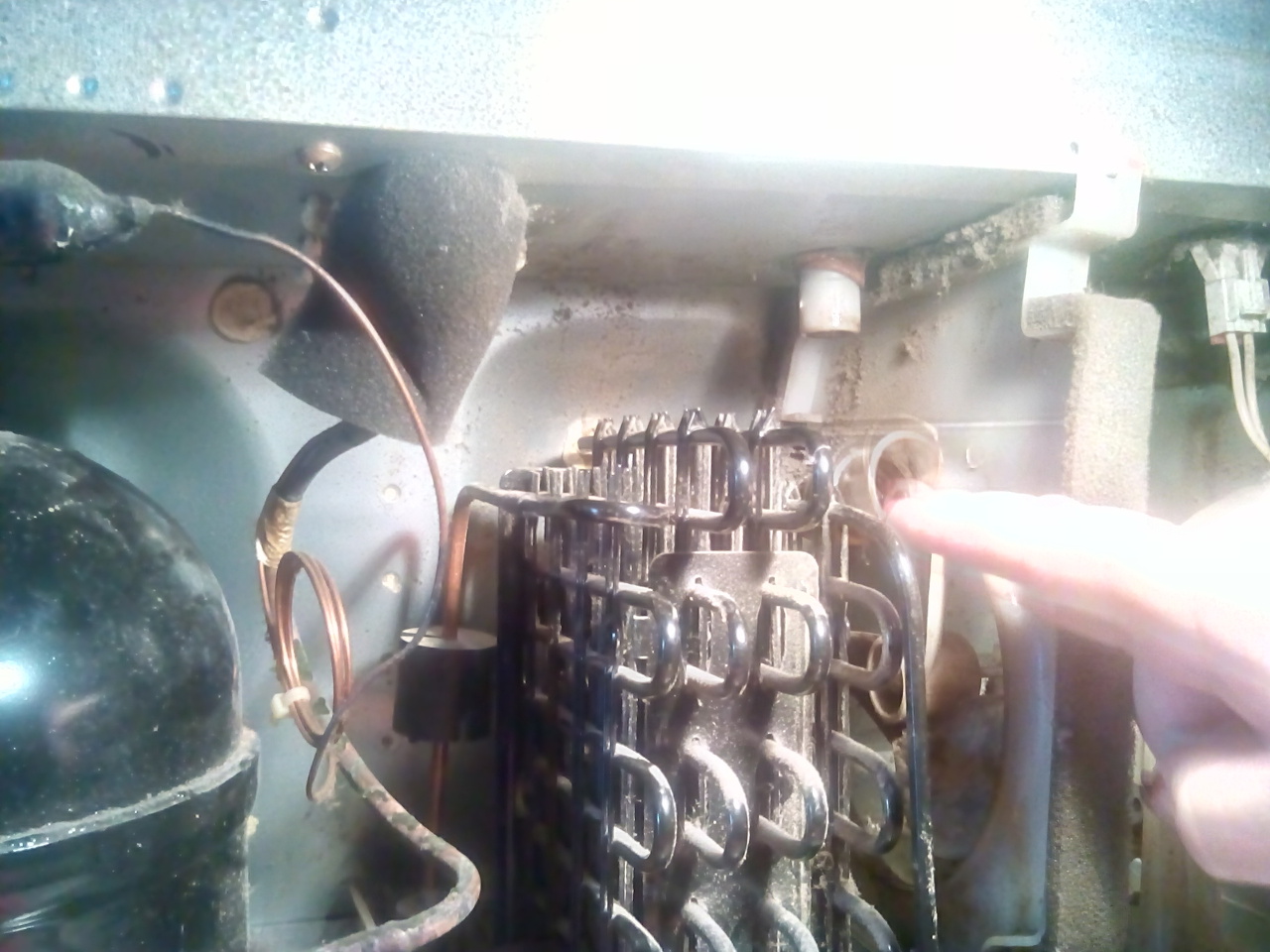

(#) makrai attila hozzászólása Jan 3, 2014 /
Sziasztok.Attila vagyok. Van egy kicsi problémám. Egy régi lehel egycsillagos hűtő nem indul el.Három másodperc után kikapcsol. Szétszedtem a kapacstáblát és a hőkioldó bimetál felizzik és kikapcsol. Mi lehet a hiba.Ha valaki tud segíteni megköszönöm.
(#) kaqkk válasza makrai attila hozzászólására (») Jan 3, 2014 /
Két eset lehetséges . 1: indítórelé hiba (3-5000Ft) 2: Kompresszor hiba (20-30000Ft)
Köszi. A kompresszorba mi lehet a hiba? Az indítórelében a tekercs vagy valami más?
Az indító relé lehet menetzárlatos- vagy az érintkezője is beéghetett, a kompresszor lehet zárlatos-vagy a segédfázis tekercs lehet szakadt-vagy zárlatos illetve maga a kompresszor is meg lehet szorulva . Először próbáld meg az indítórelét levenni és megkopogtatni hátha csak felakadt az érintkező , ha ez nem segít akkor ne is próbálkozz tovább , hívj szerelőt

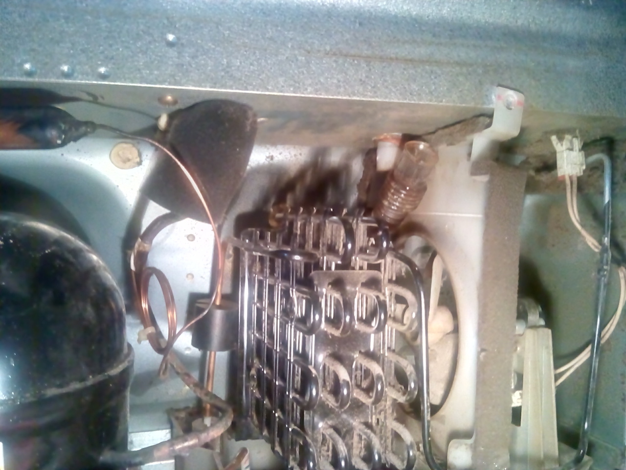

(#) Wicky89 hozzászólása Jan 3, 2014 /
Van egy régi Zanussi alul fagyasztós hűtőnk. A felső hűtő része leállt, azóta pedig nem tud újraindulni. Kb. fél óránként kattan egyet, elindul, megy 2-3 másodpercig majd kattanás mellett leáll. Tudna valaki segíteni, hogy mi lehet a baja?
Előre is köszönöm a válaszokat.
(#) kaqkk válasza Wicky89 hozzászólására (») Jan 3, 2014 /
„Két eset lehetséges . 1: indítórelé hiba (3-5000Ft) 2: Kompresszor hiba (20-30000Ft)”
