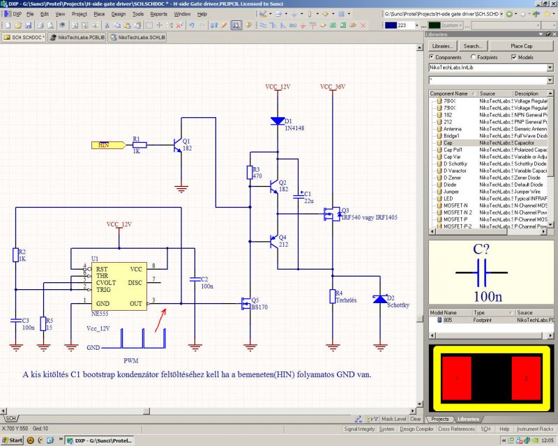

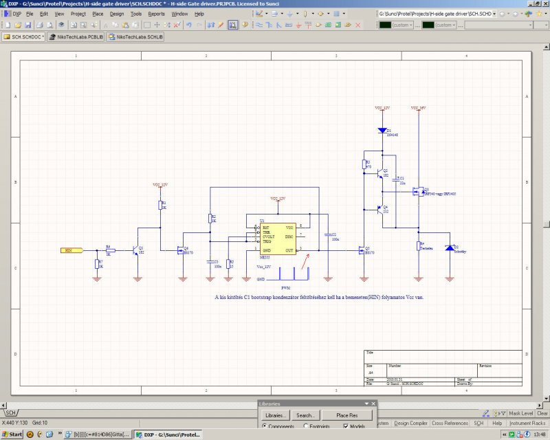

Sziasztok! Én is építettem innen 1 FET meghajtót (http://www.innovatia.com/Design_Center/High-Side%20Drivers.htm) a nem invertálóból az elsőt! A probléma pedig a melegedés.... PWM el kapcsolgatnék induktív terhelésre villanyt és hiába a külső védődióda akkor is melegszik a fet már 1A tól forróra.... IRF540N-et használok! Szerintem az lenne a baj hogy mikor a bemenetére +5V kap akkor a tápfesz a GATE-ig igaz eljut de a SOURCE felé a terhelésen keresztül megy a töltés. Diszkrét alkatrészekből szeretnék 1 tranyós fet meghajtót csinálni! csak nem toom hogy... ez 1 BLDC motorhoz kellene mint +táp kapcsoló, a negatív tápot meg tudom oldani hisz ott a SOURCE GND-n van viszont a Hight side driver-rel vannak gondjaim... valakinek valami ötlete?
Üdv: Sunci
Idézet: „Szerintem az lenne a baj hogy mikor a bemenetére +5V kap akkor a tápfesz a GATE-ig igaz eljut de a SOURCE felé a terhelésen keresztül megy a töltés.” Ezt nem igazán értem. Ha arra gondolsz, hogy a drain tápon van, a gate-et az áramkörön keresztül vezérled és a source pedig a terhelésen keresztül megy a földre, akkor jól van bekötve, így kell működnie. Ha PWM módban nagyon melegszik a FET, annak két fő oka lehet: -vagy nem kapcsol be teljesen, vagyis nem kap megfelelő feszültséget a gate, tehát nem rövidzárként üzemel, hanem valamilyen nagyobb ellenállásértéket vesz fel a karakterisztika alapján; -vagy túl nagy frekvenciánál a bekapcsolási/kikapcsolási szakaszban fellépő véges ellenállás miatt melegszik, mivel a kapcsolási szakaszok ideje nagy frekvenciánál összemérhető az elméletileg disszipációmentes kikapcsolt/bekapcsolt állapotok idejével. Első körben érdemes mérni a terhelésmentesen bekapcsolt állapotú FET ellenállását, ha túl nagy érték, akkor nem nyit ki teljesen a tranzisztor. A melegedés mennyire komoly? Valamilyen szinten melegszenek az így meghajtott FETek is, ha hűtőbordával is tűzforró az alkatrész (100 fok C felett a hűtőzászlón mérve), akkor gond lehet. Esetleg a terhelést is érdemes jobban megnézni, hátha zárlatos, vagy nagyobb az áramigénye, mint amit az adott FET elbír.
az a baj hogy terhelés mentesen nem tudom megmérni a fet belső ellenállását mert amint te is mondtad (én is) a terhelésen keresztül kapja a SOURCE a - tápot a GATEhoz képest, a kapcsolófrekvencia meg nem túl magas (kb 5-14Khz PWM) de attól függetlenül összerakom próbapanelen és megmérem a source és a GATE között feszt és írok majd
megvan a hiba igazad volt lgyk! a High Side fet a gate és source lábak közés a 36V-ból csak 3,5V kapott! próbáltam átvariállgatni meg ilyenek a kapcsi rajzot de ez nem volt jó, emelni a tápfeszt de akkor is csak a tizede ment nyitásra am amit még próbálltam a fő tápnak még segíteni kell 1 segéd táppal ami nekem valószínüleg vagy 1 DC/DC konverter lessz vagy 1 + akksi
szal a felső oldali drivernek több feszt kell adni annyival amennyi kell a fet kinyitásához! az a +12V Am elmondom hogy ez 1 elektromos bicikli BLDC motor vezérlőjének készül! ez a problémám megoldódott hála neked! Van 1 másik dolog is ami ezután következett be
ez így jó is lenne de az a baj vele hogy rövidre zárja a dióda a motorból kijövő indukciós feszöltséget ami ilyenkor generátorként működik! És ez fékező hatást fejt ki a motorra(kerékre) ez így nem jó, mert ha meg lessz építve még a másik 2 félhíd ami a motor másik 2 fázis tekercsére megy akkor mikor az 1ik hajt a másik 2 diódája fékez!
nah így már nem fékez! viszont akkora diódákat igényel hogy az már hülyeség! ultra gyors nagy teljesítményú diódák kellenének ide.... de ez a megoldás se jó! néztem a gyári vezérlőt ott nincsenek védődiódák!
így viszont mind 2 fet melegszik! vagyis a bennük lévő gyors védelmi diódák
A gyári panelen nincs semmiféle védődióda
valahoz a félhíd kimenetek vannak visszacsatolva vagy a uC-be vagy egyenesen a Gate Driver bemenetére ami figyeli a BEMF (visszaható önindukciós feszültség) -et és nem toom hogy ilyenkor most ez megint rá nyitná a fetet vagy hogy? valami külföldi PDfben láttam hogy szoftverből compenzálják ezt visszaható feszültséget de nem értem a lényegét! tud-e erről valaki vmit?

Azt nem mondom hogy terveztem mert az eléggé nagy szavak lennének tőlem inkább kreáltam/összedobtam egy Gate drivert N-eszközökhöz magas oldalra és kikérném 1 pár szaki tanácsát hogy min lehetne változtatni hogy ettől is jobb legyen. Íme: Üdv: Sunci
