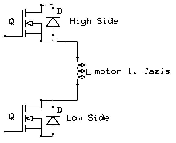

(#) Suncorgo hozzászólása Nov 29, 2009 /
ez így jó is lenne de az a baj vele hogy rövidre zárja a dióda a motorból kijövő indukciós feszöltséget ami ilyenkor generátorként működik! És ez fékező hatást fejt ki a motorra(kerékre) ez így nem jó, mert ha meg lessz építve még a másik 2 félhíd ami a motor másik 2 fázis tekercsére megy akkor mikor az 1ik hajt a másik 2 diódája fékez!
nah így már nem fékez! viszont akkora diódákat igényel hogy az már hülyeség! ultra gyors nagy teljesítményú diódák kellenének ide.... de ez a megoldás se jó! néztem a gyári vezérlőt ott nincsenek védődiódák!
így viszont mind 2 fet melegszik! vagyis a bennük lévő gyors védelmi diódák
A gyári panelen nincs semmiféle védődióda
valahoz a félhíd kimenetek vannak visszacsatolva vagy a uC-be vagy egyenesen a Gate Driver bemenetére ami figyeli a BEMF (visszaható önindukciós feszültség) -et és nem toom hogy ilyenkor most ez megint rá nyitná a fetet vagy hogy?
valami külföldi PDfben láttam hogy szoftverből compenzálják ezt visszaható feszültséget de nem értem a lényegét! tud-e erről valaki vmit?
