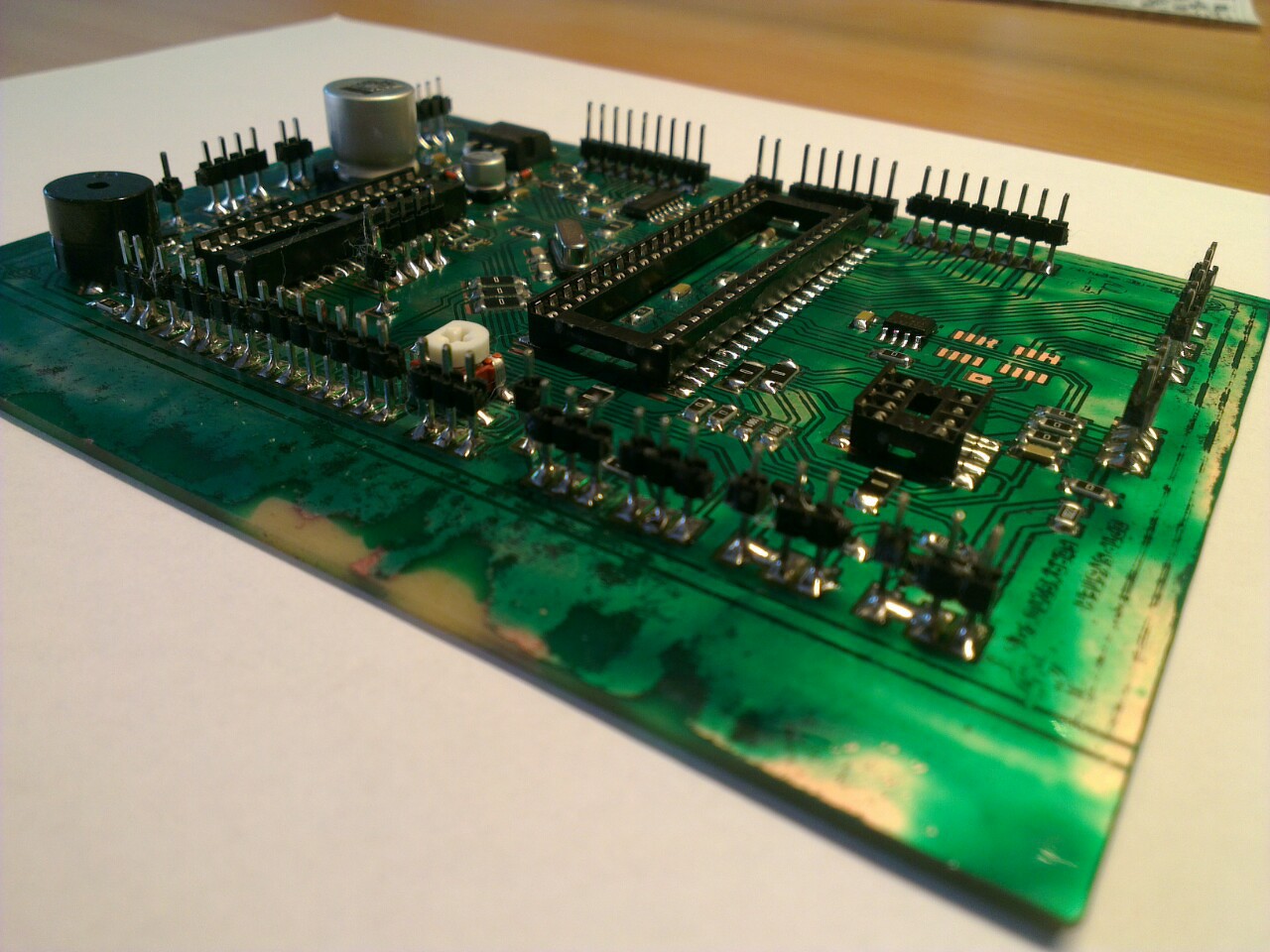

Mai agymenésem.
Elkészült az új forrasztóberendezésem vezérlőjének prototípusa.
Még nincs körbevágva a nyák, és nem is sikerült olyan jól a vasalás, nem volt eléggé zsírmentes, de prototípusnak tökéletes lesz..
A kapcsolás amolyan hibrid elegyet képvisel (SMD és Furat szerelt)

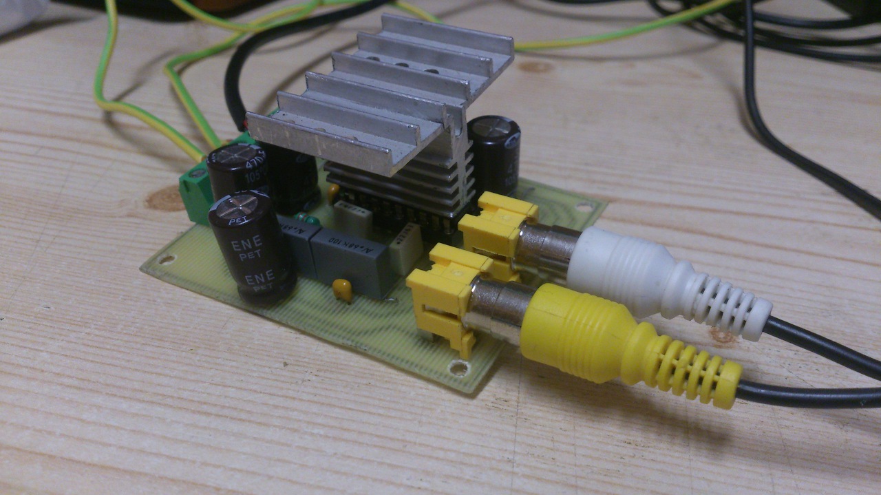

Végre elkészült az első erősítőm. 2x15W-os D osztályú erősítő. A vártnál jobban teljesít, már csak a dobozolás van hátra.
(#) (Felhasználó 46585) válasza Sneaky hozzászólására (») Márc 31, 2015 /
És hol vannak a kimeneti, soros fojtók?
(#) BEMcorp válasza Sneaky hozzászólására (») Márc 31, 2015 /
Milyen IC-vel van? TPA3122?
(#) Sneaky válasza BEMcorp hozzászólására (») Márc 31, 2015 /
Igen azzal.
(#) csatti2 válasza Sneaky hozzászólására (») Márc 31, 2015 /
Igazán tehettél volna rá egy kamucsövet egy LED-el, hogy megzavard a fórumlakókat.
(#) saraha válasza Sneaky hozzászólására (») Márc 31, 2015 /
Azért majd próbáld ám ki a hozzá való tekrenccel is...
(#) Sneaky válasza saraha hozzászólására (») Márc 31, 2015 /
Az induktivitás az hozzá való.Egyik alkatrész értéke sem tér el a datasheetben megadottól.
Ez rendben van, csak én nem találom ezt az induktivitást a paneleden. Mit tettél a helyére? Rövidzárat?
(#) BEMcorp válasza (Felhasználó 46585) hozzászólására (») Márc 31, 2015 /
Szerintem van induktivitás, csak lehet a terhelhetősége kicsit kisebb a kelleténél. A 0001-es képen a jobb oldali nagy konditól balra megbúvik egy kis zöldes alapszínű alkatrész, szerintem az lesz az induktivitás.
De nem vagyok benne biztos, hogy tartósan nagyobb hangerőnél nem megy-e át fűtőszálba.
Az a megbúvó zöld alkatrész lesz valóban az induktivitás, 1,45A-es.Folyamatosan próbálgatom és egyáltalán nem melegszik semmi.
(#) BEMcorp válasza Sneaky hozzászólására (») Márc 31, 2015 / 1
Akkor jó. Skory építgetéséből indultam ki, ő ezekhez képest óriás toroidtekercseket használt.
Ki sem néznék másfél amper azokból a hangyákból...
(#) usane válasza don_peter hozzászólására (») Ápr 1, 2015 /
Nem rossz, de mitől ilyen penészes zöld az a nyák?
Nem kell komolyan venni.
(#) pjg válasza usane hozzászólására (») Ápr 1, 2015 /
Patinás.
(#) don_peter válasza usane hozzászólására (») Ápr 1, 2015 /
Köszi
Kézzel készült a lötstop is, ez ilyen UV paszta, a felhordása nem sikerült tökéletesre, egyletesre, ezért a fura váltakozó színmélység.
Ha meg a nyák szélét kérdezed, az nincs még levágva és ott le is lemaródott a rézréteg, ezért ilyen a színe...
