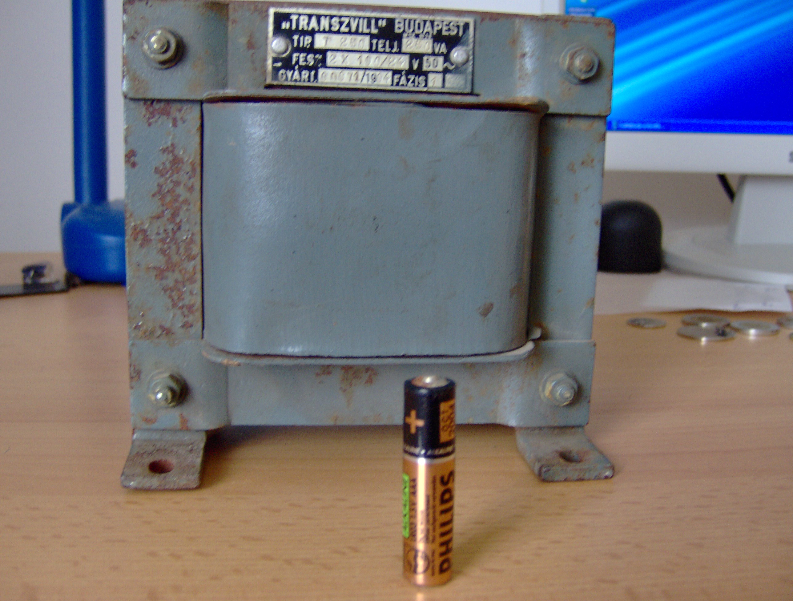

(#) zoly15 hozzászólása Aug 17, 2007 /
sziasztok!
én is készülök majd tápot csinálni csak van 1 gondom
az a gond hogy nem tudok olyan áramkört ami 24V/10A-ig tudná szabályozni a feszt/ áramot és ez lehetőleg áramkorlátos legyen
azért kéne 10A-os mert olyan trafóm van
a trafóról: 2x190V/24V 250VA
előre is köszi mindenkinek
üdv!
(#) kerteszsasa válasza zoly15 hozzászólására (») Aug 17, 2007 /
Az nem baj, ha a trafó többet bír, lehalább nem fog melegedni
(#) zoly15 válasza kerteszsasa hozzászólására (») Aug 17, 2007 /
az a jó hogyha nem melegszik de olyan nehéz hogy kapásból van benne 10kiló jó régi is még nincs is külön csévetesten a primer és a szekuder
de attól remélem h jó elvileg 1 trafónak aminek nincs semmijen szaga mi beje lehet szetrem semmi szerinted?
Az előző hozzászólásom arra vonatkozott, hogy egy izmos trafóval símán lehet építeni kisebb teljesítményű tápot, legalább nem fog melegedni.
Ha nem látsz rajta égésnyomot vagy egyéb sérülést, akkor elvileg nem lehet nagy baja
Én vastelepről szereztem egy elég rossz állapotban levő trafót, mégis működik. Azt fogom rakni majd a tápomba

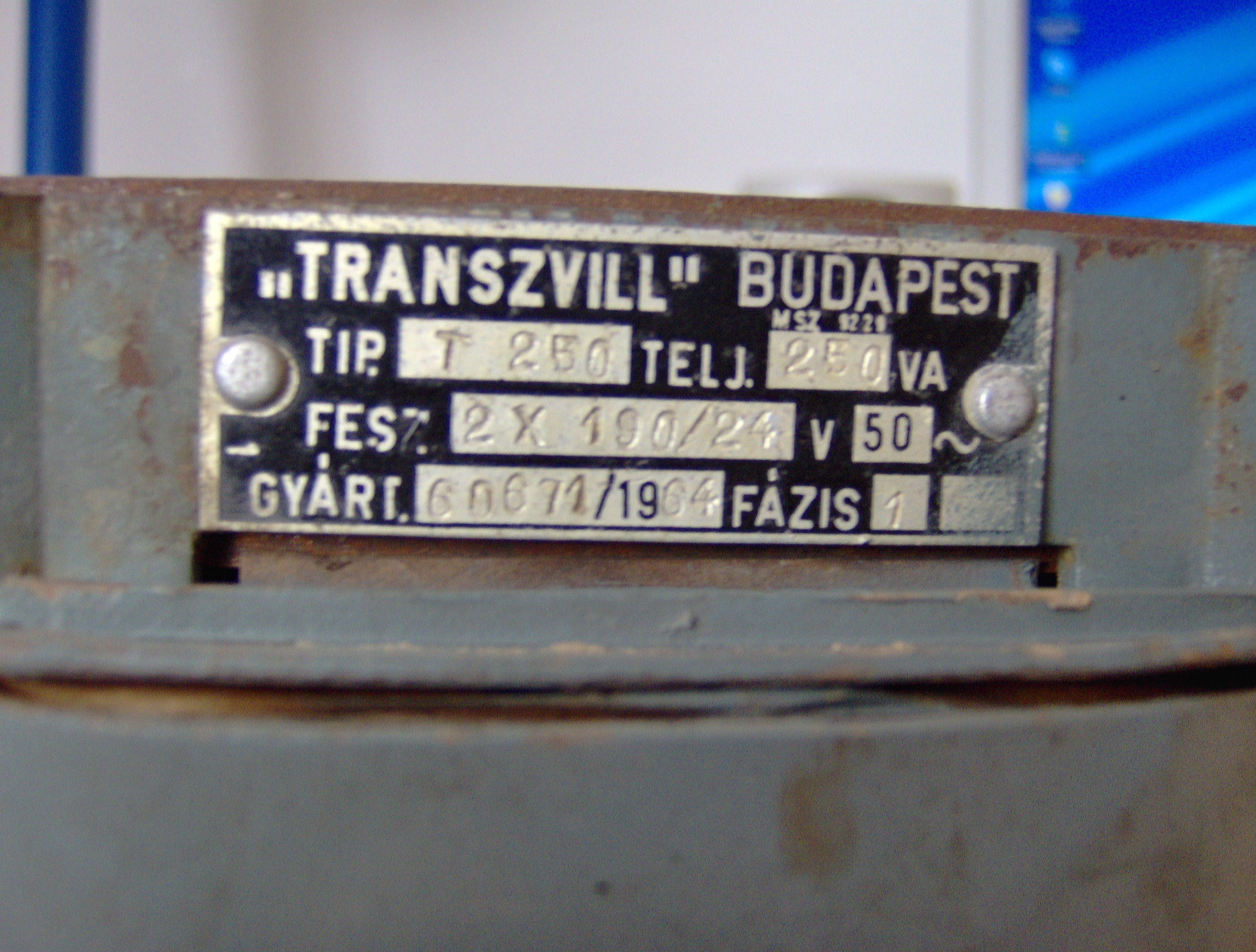

a képeken az áldozat van
UI.. a vasmag nekem is rozsdás de azt megoldom a trafót megnézetem jó persze nem 380-at adtam neki hanem a szekunderre 24V-ot nem zúz meg semmi a szekunder kivezetés nekem a ramaty a többi forrasztva van nekem a szekunder csavarozva van és elég oxidáéllt!
és jól látszik a gyártási szám!!! 1964!!! és még műxik

(#) Pafi válasza zoly15 hozzászólására (») Aug 18, 2007 /
2*190 V-os primerrel nem nagyon fog összejönni a 24 V szekunder feszültség, mert ha párhuzamosan kötöd a primereket, és arra kötöd a 230 V-ot, akkor búgni fog a trafó, és nagy áramot vesz föl, ha pedig sorba (ahogy most van), akkor 24 V helyett csak kb. 14 V-ot fog leadni a szekunder.
(#) zoly15 válasza Pafi hozzászólására (») Aug 18, 2007 /
akkor hogy tervezték ezt a trafót 24V-ra?

(#) kerteszsasa válasza zoly15 hozzászólására (») Aug 18, 2007 /
Ha van 3 fázis, akkor úgy meget, cak akkor van gond ha el akarod mozdítani és máshonnan üzemeltetni.
De ha nem akarod "mozgatni", akkor nem szóltam.

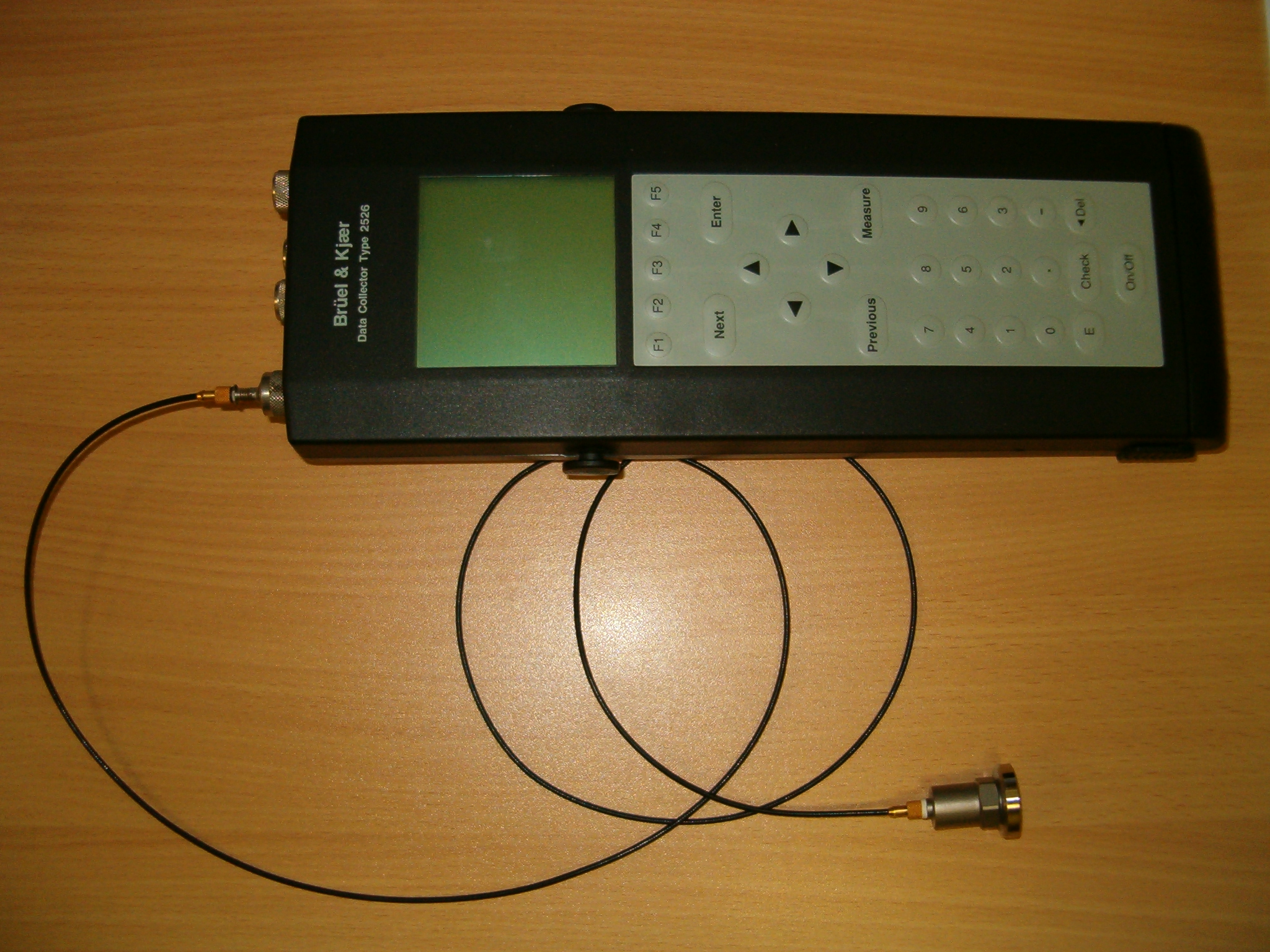

(#) László zs válasza zoly15 hozzászólására (») Aug 18, 2007 /
"az a jó hogyha nem melegszik de olyan nehéz hogy kapásból van benne 10kiló jó régi is még nincs is külön csévetesten a primer és a szekuder
de attól remélem h jó elvileg 1 trafónak aminek nincs semmijen szaga mi beje lehet szetrem semmi szerinted? "
Ezek a trafók általában biztonsági TR -ként készültek, vagyis a primer - szekunder tekercsek külön - külön csévetesten vannak (ha fölülről ránézel a primer és a szekunder elkülönül, a gyártáskor rakják egymásba).
Az állapotáról csak műszeres vizsgálattokkal lehet meggyőződni: szigetelési vizsgálat, áramfelvételek és feszültségek mérése, nagyobb TR esetén mágnesezési görbe felvétele és rezgésmérés.
Az áramok és feszültségek mérésén kívül a szigetelési ellenállás mérés mindenképpen fontos egy TR-nél.
Ha nincsenek műszerek, akkor csak saccolhatod a TR állapotát pl.: tekercs cséve és vasmag állapotából (vízben állt esetleg), bekapcsoláskor leold a kismegszakító, bekapcsolási hangjából illetve az üzem közbeni hangjából.
Ha kint állt szabad ég alatt, javasolt a bekapcsolás előtt kiszárítani ill. a szigetelési ell. mérés is fontos!
(#) PCB válasza László zs hozzászólására (») Aug 18, 2007 /
„nagyobb TR esetén mágnesezési görbe felvétele és rezgésmérés.”
Ezt te otthon meg is méred, ha találsz egy TR-t ?
(#) László zs válasza PCB hozzászólására (») Aug 18, 2007 /
Azért írtam hogy nagyobb TR. Nálam a nagyobb TR az 10MVA nál kezdődik és 1100MVA-ig tart.
Hirtelen egy kép egy rezgésmérőről:
