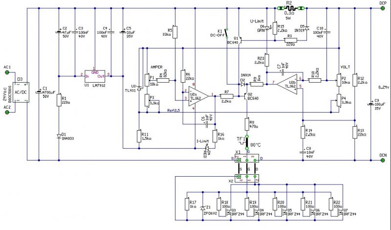

(#) apac hozzászólása Máj 28, 2011 /
Ha építek 2 db v2.7.1-es tápot, akkor azokat össze lehet kötni valahogy hogy szimmetrikus táp legyen belőlük? Nagyon ritkán kellene, de azért néha jól jönne ez a funkció. Úgy is a legtöbbször 2 külön fesz. kell.
A két táp külön torroid trafóról menne, csak egy házba beépítve.
(#) Alkotó válasza apac hozzászólására (») Máj 28, 2011 /
igen.
(#) apac válasza Alkotó hozzászólására (») Máj 28, 2011 /
Pontosan, hogy kell összekötni? Kívülről kell kábellel vagy meg lehet oldani egy kapcsolóval is?
Tudnád e részletezni az összekötést. Nem rég óta ismerkedek az elektróval és ezért érdekelne részletesebben.

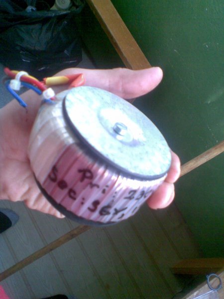

(#) csabacsaba hozzászólása Máj 28, 2011 /
Sokat nezelodtem itt a labortapok kozott de meg nem jutottam sikerrel.Van egy toroid trafom 36V.Ebbol szeretnek csinalni egy labortapot.Ez a trafo megfelelne-e valamilyen labortapnak?Es ha igen akkor legyszives kuldenetek kapcsolasi illetve beultetesi rajzot!
Elore is halas koszonet mindenkinek hogy segitetek.
Udv.Csaba
(#) Ghoost válasza csabacsaba hozzászólására (») Máj 28, 2011 /
Eloszor is egy apro adatot elfeledtel kozolni velunk
megis mekkora aramot vehetunk ki belole?
Igy ranezesre kb 1.5-2A-re saccolom. /kb 70W-os/
De, ahogy moderatoraink is mindig mondjak, a KERESO hasznalata Dij-, es fajdalommmentes!
Ajanlom figyelmedbe a 995725 hozaszolasom, illetve a 995731 hozzaszolasom.
(#) putr4 válasza apac hozzászólására (») Máj 29, 2011 /
Pont ugyanezt kérdeztem én is pár oldallal hátrébb. A két tápot sorbakötöd. Az egyik táp kimenetének + oldalát rákötöd a másik táp kimenetének - oldalára. Ez lesz majd a földpontod és ez illetve a két másik pont között fogsz mérni +/- feszültséget. Ha nem a földhöz képest méred, hanem csak a másik két pont közötti feszültséget akkor a két táp feszültsége (hurok törvény) összeadódik. Kapcsolóval is megoldható a lényegen nem változtat. Ekkor a két táp kimenetei között a kapcsoló egyik állapota szakadás a másik mikor összeköti őket. Viszont egy kivezetésre így is lesz szükséged a föld miatt.
Remélem nagy hülyeséget nem írtam és tudtam segíteni.
(#) apac válasza putr4 hozzászólására (») Máj 29, 2011 /
Köszönöm szépen. Mostmár világos.

(#) apac hozzászólása Máj 29, 2011 /
Lenne még egy kérdésem. Meg lehetne a 2.7.1-es tápot csinálni úgy hogy 50V AC-ról hajtanám? Nem akarom a torroidokat szétszeni. A tápokat pedig már megcsináltam. Útolag gondoltam valamiféle átalakitásra.
(#) apac válasza apac hozzászólására (») Máj 29, 2011 /
A minden elkot és kerámia kondit kicseréltem 100V-ra és a 2N3055 helyet 2N3442-t tettem be. De nem merem ráendegni a 50Ac nehogy valami elszáljon.
Több mindent kell e benne cserélni?
