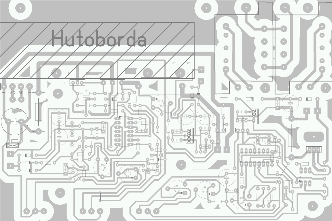

(#) Ricsi89 válasza Gery hozzászólására (») Júl 24, 2008 /
Helló
Csak most csak neked megcsináltam még ma a nyákot. Ha nem kellett volna neked, akkor még bele sem kezdtem volna. Pedig nekem is meg kell csinálnom a másik párját, de én ahhoz még egy kicsit alakítok majd még ezen, a dupla végtranyó és a másabb meghajtás miatt.
A nyák Sprint Layout-tal készült. Kékkel vannak számozva az alkatrészek. A piros vonalak az átkötéseket jelölik. Az alsó vastag vonal átkötésénél használj vastag vezetéket. A többi mehet vékonnyal is.
labortap.LAY

(#) Gery válasza Ricsi89 hozzászólására (») Júl 24, 2008 /
Úú köszönöm szépen, Isten vagy!

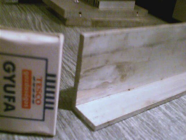

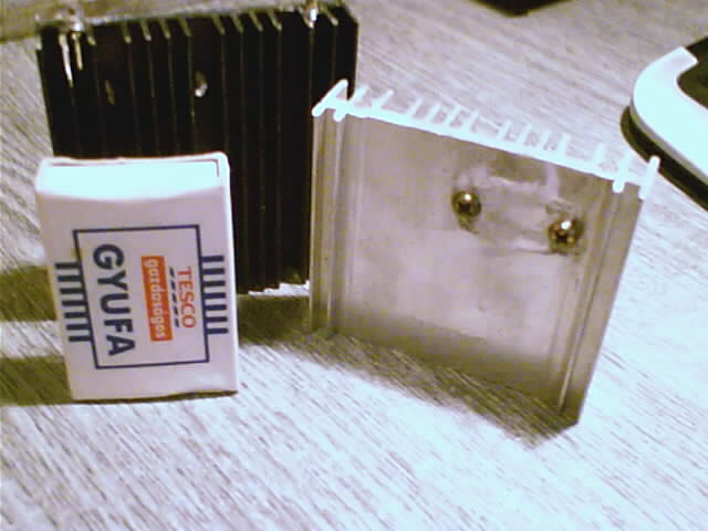

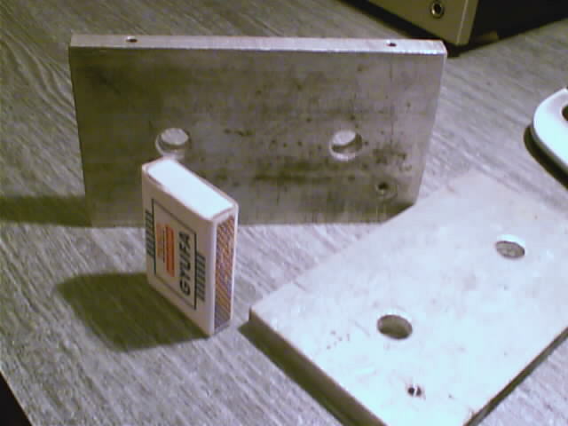

Jönnék a következő kérdésemmel. Ti az adott labortápra(bss-es 30V-os 1A-es) mekkora hűtést raktok?
Én BD249-es tranyóval akarom építeni. Az alábbiak közül szerintetek melyik lenne a legjobb: (ja és 2 darab táp lesz építve)
A 45. képen egy anno diódahűtésre használt hűtő van. Ez esetben 1-1 tranyó kapna 1-1 ilyet.
A 46. képen 1-1 30Wattos erősítőnek a bordája látható. Itt is 1-1-et kapna.
A 47. képen egy sima hűtő van, nem tudom mihez tartozott, itt a két tranyó lenne ezen
A 48. képen L idom van, nemtudom ha ezt berakom úgy jobb lesz-e a hűtés mert ha igen ez is megoldható
Szóval szerintetek melyik lenne legjobb?
(#) mex válasza Gery hozzászólására (») Júl 25, 2008 /
Ha alacsony feszültségen 1A-al terheled akkor egyik sem jó-kicsi.Nézz szét a boltok kinálatában,álltalában feltüntetik,hogy az adott borda hány K/W-os azaz 1W teljesitmény hány fokkal emeli a borda hőmérsékletét,és igy már tudsz viszonyitani. Neked~2.5 K/W vagy attól kisebb értékű borda felelne meg,mivel számolhatsz 30W teljesitményre amit el kell disszipálnia szélsőséges esetben a bordának. Igy is eléri a 90°C-ot 25°C környezeti hőmérséklet esetén.
Az egyik képen a 30W-os erősitő bordája kb 5W teljesitményt tudna csak biztonsággal eldisszipálni,ez megfelelhet egy erősitőnek (ez is határon van)mert ott nem állandó szinusos meghajtás van,esetleg csak beméréskor.

köbzoli! nézd meg azt az alu sindarabot. A méret nem minden -kicsi a felülete a befoglaló méreteihez képest! Azaz nehezebben melegszik fel,de utána nem fogja tudni leadni a hőt! Egy tápegységet meg illik a legkedvezőtlenebb esetre méretezni (szerintem).
(#) Gery válasza mex hozzászólására (») Júl 25, 2008 /
Ezek kicsik?
Hát ezen meglepődtem. És ha mondjuk azt használnám ami az első képen van (45.) plusz még egy pc táp ventillátorát is felhasználnám az úgy már elég lenne?
köbzoli: ennél még sokkal több van csak azok nincsenek párba. Ebböl az L-idombol is van kb 10db 50centis.
Kényszerhűtéssel elég lehet,de az előző kérdésedben nem volt szó róla....
Tudom, mert azt hittem magába is elég lesz, de ha más nem még dobok rá egy ventillátort. Most jutott eszembe hogy valahol van egy 100Wattos erősítő bordája is. Azt majd holnap nézem már meg mekkora is...
Viszonyitásképp nézd meg itt a HEStore-n található 1.8K/W borda méreteit.... Ebből egy 100mm hosszú darab tökéletes lenne.

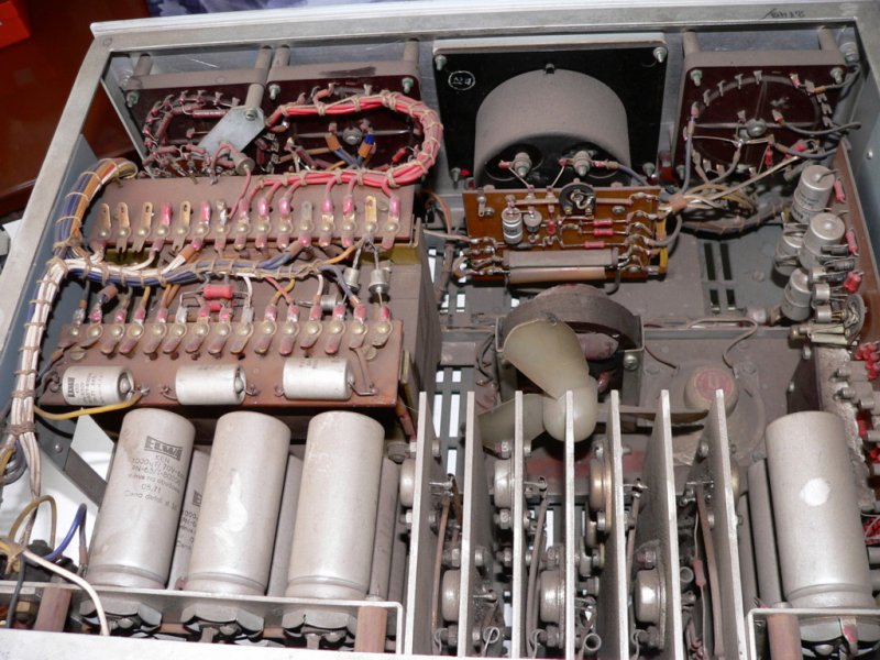

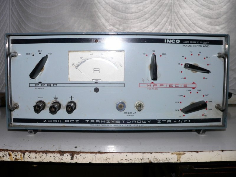

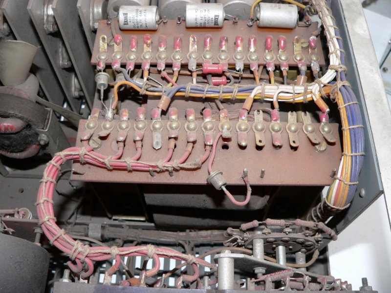

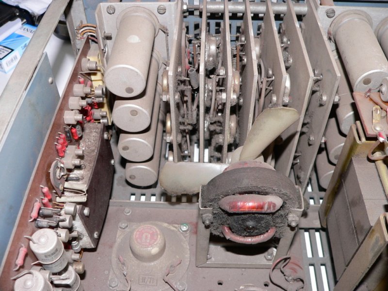

Holnap,ha lesz időm szétszedem az egyik igazi gyári labortápomat.Nagyon nem mai készülék,még germánium teljesitménytranyók üzemelnek benne szám szerint 10db ez tud max30V-10A-t,a feszültséget 0.1V-onként kapcsolóval lehet állitani. A transzformátor ennek megfelelően rengeteg leágazással rendelkezik,tehát kicsi az egyes állásokhoz tartozó eldisszipálandó teljesitmény. Ennek ellenére a tranzisztorok mindegyike 100x100mm alu lapra van rögzitve és az egész ventillátoros hűtésű....
Üzemel is mind a mai napig. Szóval ezen látszik,hogy odafigyeltek a hűtésre is. Persze a Ge tranyók közel sem birnak akkora hőfokot mint a mai társaik,de példának jó:hogyan is kell elkésziteni egy üzembiztos tápot.
(#) FREDDI válasza Müszi hozzászólására (») Júl 26, 2008 /
Szerintem használd nyugottan. Darlingtonban van és a 723-nak van elég kimeneti árama, a belső tranyóról htsa meg a külsőket, szerintem úgy van rajzolva, ellenőrizd.

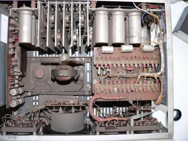

(#) mex válasza mex hozzászólására (») Júl 26, 2008 /
Rosszul emlékeztem....
A tápban 7 db 110x140mm alu lap szolgálja a hűtést,és ezekre összesen 21db ASZ 1018 tranyó van szerelve,természetesen külön-külön emitterellenállással az egyenlő árameloszlás biztositására. A táp 1971-ben készülhetett az elkók felirara alapján. A pufferkapacitás összesen 18000uF.
A stabilitásért felelő rész egy hungarocelldarab alatt foglal helyet a panelon-gondolom hidegtermosztát még a szocialista-embargós időkből....
Mindenesetre tökéletesen működik dacára hajlott korának.
Még kettő:
