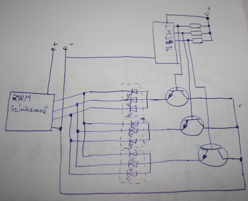

(#) Darazsx hozzászólása Szept 7, 2011 /
Egy vu méter elkészítésében szeretném a segítségeteket kérni. Egy LM3916-os ic-vel szeretném megoldani vu méter részét és egy pwm meghajtóból az rgb ledek színkeverését, készítettem egy vázlatot, légyszives nézzetek rá, hogy jó-e az elgondolásom.
A másik dolog, hogy az ic doksijában egy egész rakás kapcsolást közölnek de nem tudom kiválasztani, hogy melyik illesztés lenne jó a szabvány audió jel kimenetekhez.
(#) reloop válasza Darazsx hozzászólására (») Szept 7, 2011 /
Szia! Illesztés.
(#) Darazsx válasza reloop hozzászólására (») Szept 7, 2011 /
Igen ez jónak tűnik, igaz nekem csak a felére lesz szükségem, mert 1 "tornyot" szeretnék készíteni
A rajzodhoz annyit tudok hozzáfűzni: az RGB ledek katódját kötném az LM3916-ra, és az anódokat színenként a PWM vezérlőre.
Nekem is ez volt az alapötletem, de így az ic-be behatolna a pwm jel és nem tudom mit okozna ez a belsejében, az rgb vezérlő meg közös anódos ledekhez jó
Amennyiben a led tokozás kötött, akkor marad az eredeti felállás. A IC kimenetei GND-re kötött, beállítható értékű áramgenerátorok, ezt vedd figyelembe a tranzisztor vezérlésénél.
Akkor az elvi kapcsolás megfelelő a vezérléshez, vagy kell még valami?
Nem tudom milyen effektet szeretnél elérni. A jelenleginél az LM3916 vezérlésére a led csoportok kikapcsolnak. A led áramot hol szabályzod?
Egy átlagos vu méter lenne csak egy kis rgb extrával. Mostmár én is látom fordítva működne így, van valami ötleted hogy hogyan kellene megvezérelni normálisan?
