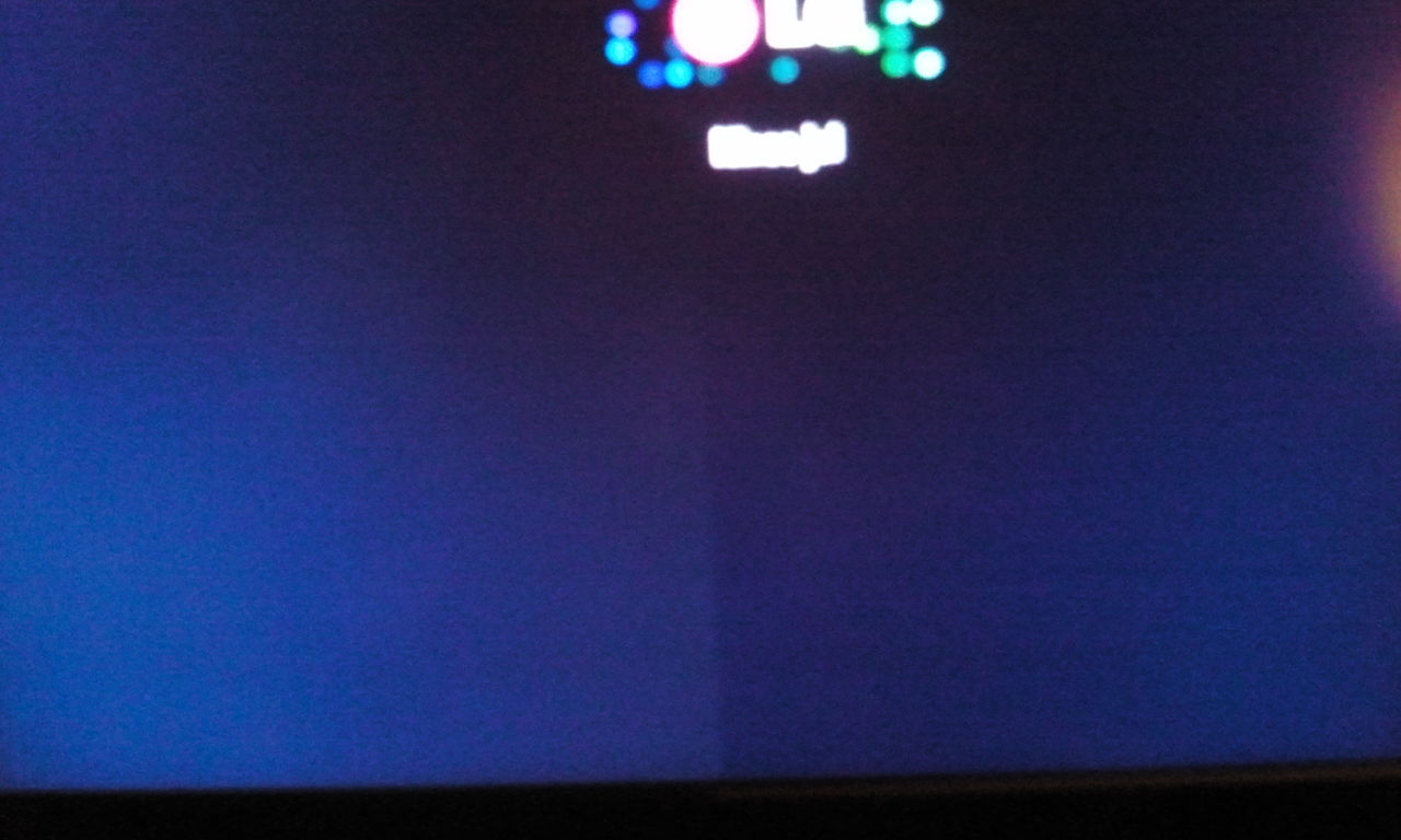

(#) Hollowdrums válasza didyman hozzászólására (») Jún 25, 2012 /
Üdv didyman !
Tudom... én kérek elnézést!
Most sikerült ismét előszednem ezt a kis tv-t.
Annyi fejlemény van, hogy most már bekapcsol.
Az UC3842A cserélve lett, a Q17 tranyó cserélve lett egy nem tudom mire, FUSE4 csere.
Viszont Q9-et sehogy sem találom, pedig már nem egyszer átnéztem a panelt, nem tudom hogy láttad a képen :s
Az a helyzet, hogy a két ss14 jelű diódán még mindig ugyan annyi a fesz, mint a fentebb írt alkatrészek cseréje előtt, az egyiken kemény 48mV a másikon pedig 80mV. Amikor bekapcsolom, a cső világít, de csak kék kép van, semmi más. Van esetleg ötleted, hogy merre menjek?
Válaszod előre is nagyon szépen köszönöm és még egyszer elnézésedet kérem!

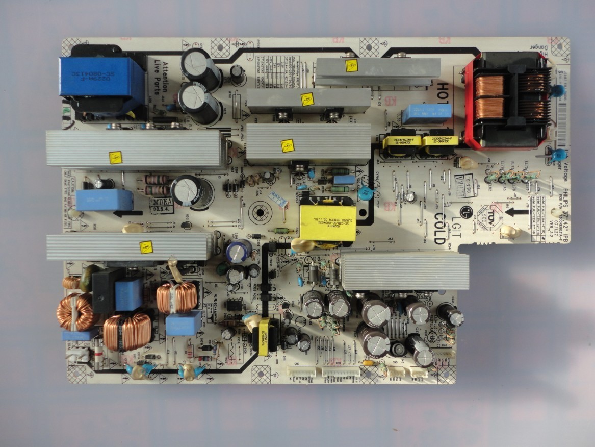

Sziasztok! Volna egy Philips LCD tv, amely hibásan került hozzám az előéletéről semmit sem tudok.
A hátulján melegedésre utaló nyomot láttam, ezért lebontottam a hátulját és az a panel amelyen a tápegység és az inverter van ( gondolom én ) Az úgy néz ki benne mint a második és a harmadik képen látható. Az első képen a teljes panel van. A kérdésem az lenne, hogy ilyen meghibásodást mi okozhat, esetleg ez a tv többi részegységében okozhatott e további meghibásodást? Röviden ha kicserélném benne ezt a panelt akkor a tv újra működne-e, vagy meg van rá az esély, hogy a panel újra elfüstölne, mert nem a panelről indult a meghibásodás, hanem a kijelző háttérvilágításának hibája okozta ezt az égést?
A válaszokat előre is köszönöm, tisztelettel: Maddriver

(#) tash01 válasza maddriver hozzászólására (») Jan 22, 2014 /
NULLÁN MÉG EGYMÁSIK FÁZIST KAPOT
(#) maddriver válasza tash01 hozzászólására (») Jan 23, 2014 /
Kedves Tash01 köszönöm a válaszát. Azt viszont továbbra sem tudom hogy ha valóban ez történt, akkor az hogyan? A panelon hibásodott meg valami és ez okozta ezt a jelenséget? Mert a tv ahonnan származik ott nem tartanám valószínűnek hogy a hálózati csatlakozó mindkét pólusán fázist kapott volna. ( Egy amerikai nyugdíjas lakóparkban dobták ki a tv-t)
(#) tash01 válasza tash01 hozzászólására (») Jan 23, 2014 /
hiba okára rá jöttem !
csak nem tudom hogy javítható e?
kijelzőből kijövő négy szalagkábelből szemből nézve az első szakadt ami sd1 neve van a panelen

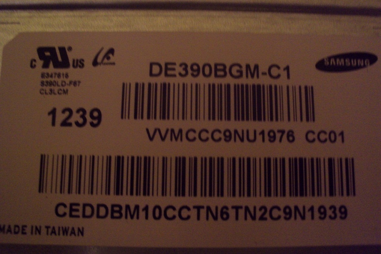

sziasztok van egy samsung ue39eh5003 tipusu lcd tv. 99cm -es A kijelzője betört .Kilelző tipusa DE390BGM-C1 .A kijelzőről fényképet is küldök .ha valaki tud olcsón kijelzőt megköszönném.

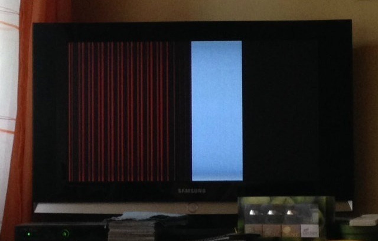

sziasztok!
samsung lcd tv ezt a hibát produkálja. mi lehet a rossz benne?
szerelő ismerősöm azt mondta, hogy a kijelző rossz!??
néha jó, de egyre gyakrabban csinálja ezt.
A hozzászólás módosítva: Jún 30, 2014
