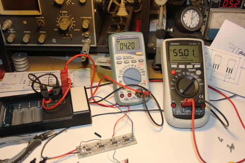

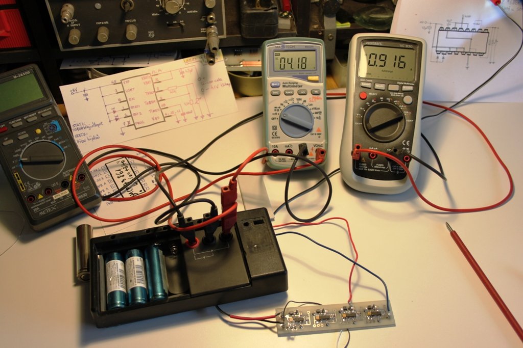

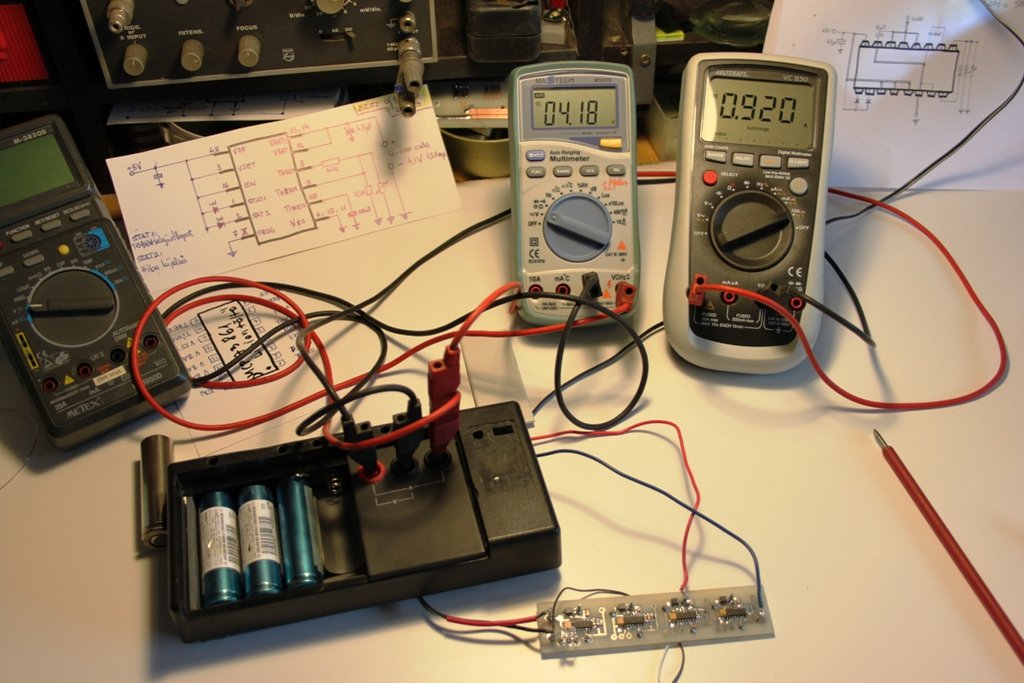

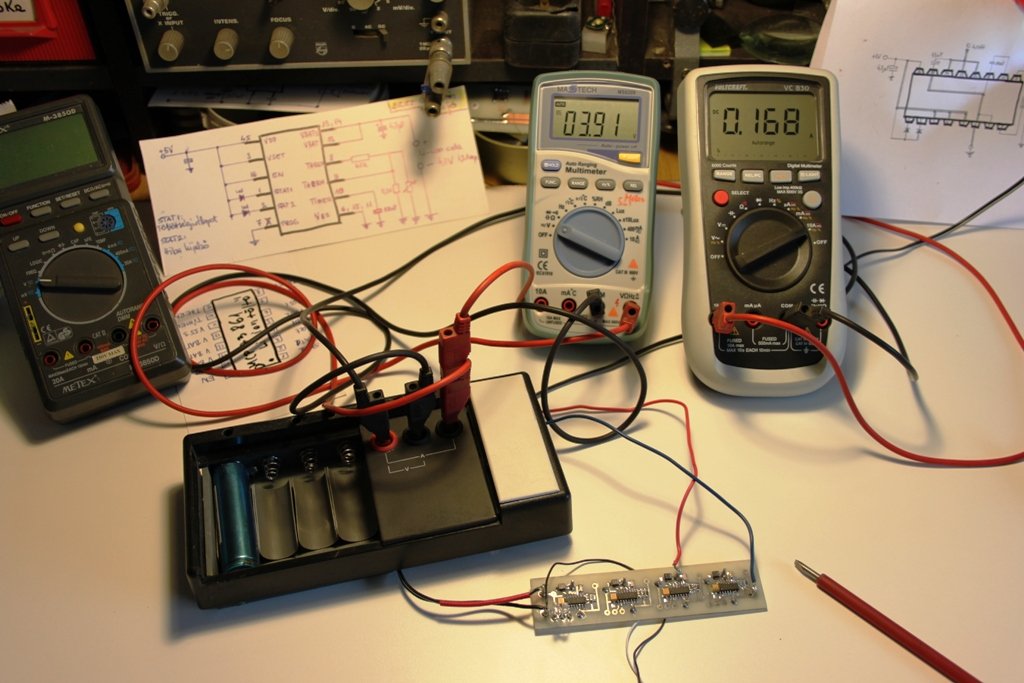

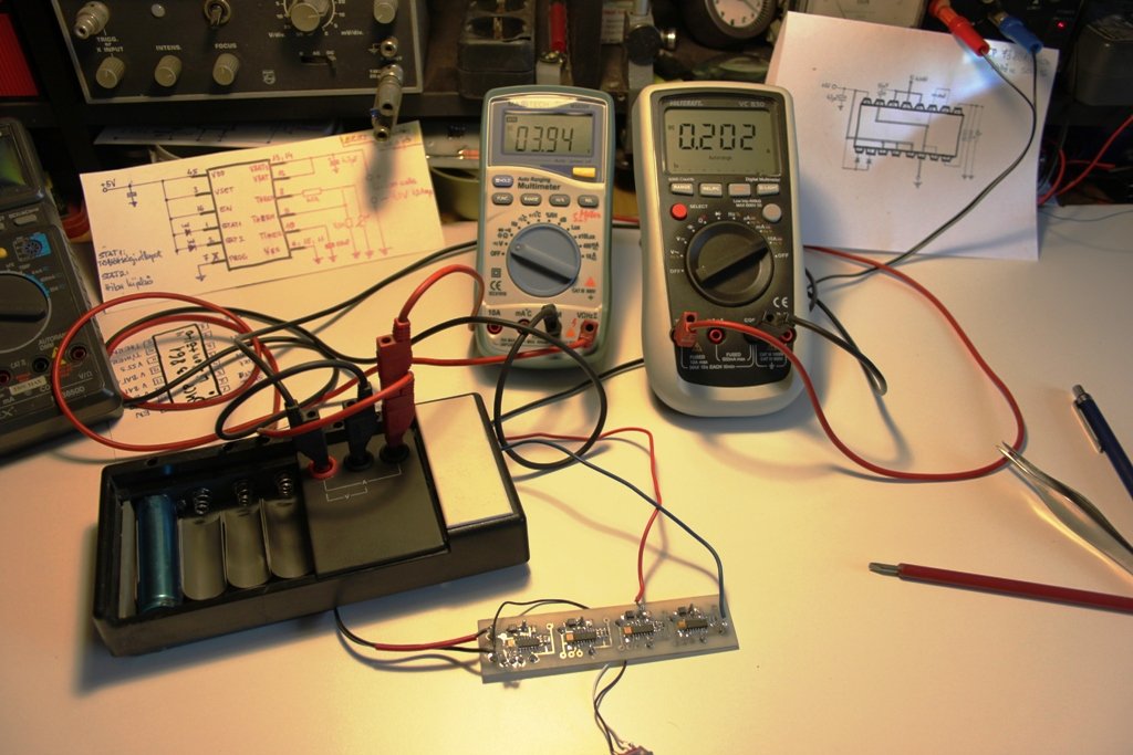

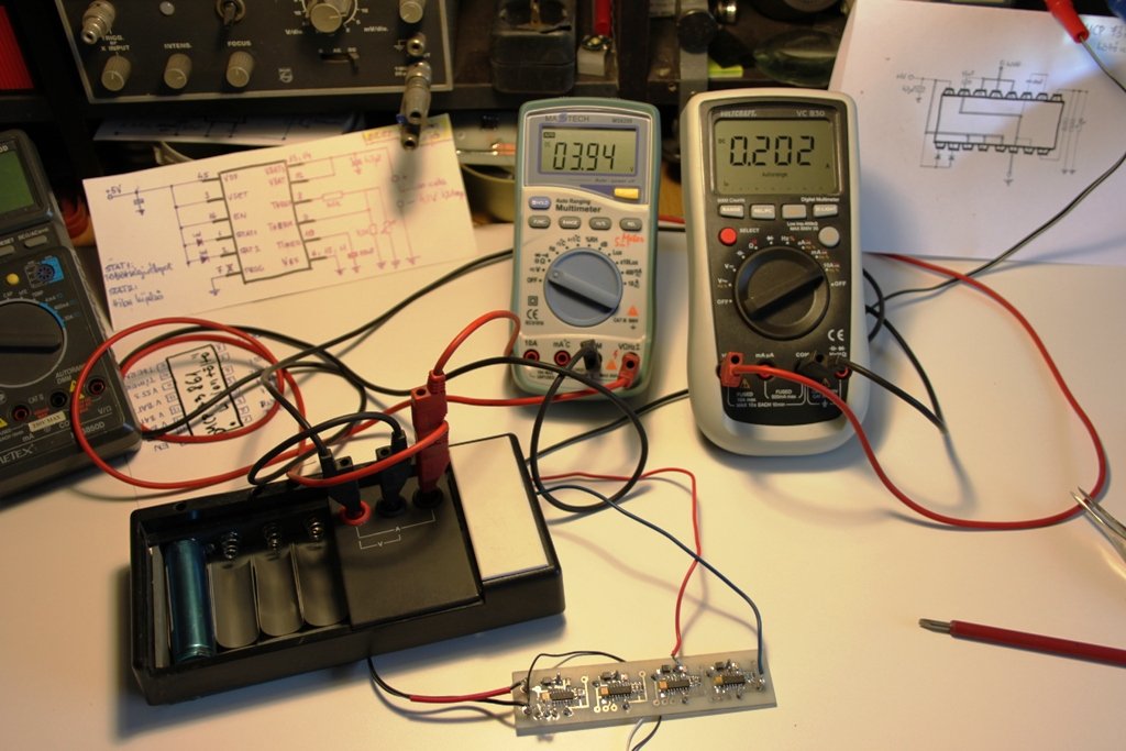

(#) nagy hoho hozzászólása Márc 23, 2012 /
Ma végeztem méréseket, mtomihun javaslatára az ic program lábát 10 k Ohm-os potméterrel kötöttem testre.
Valóban szabályozható a töltőáram, úgy, hogy az ic csökkenti a töltőfeszültséget.
A 47-es képen a legalsó határon van a töltőáram.
A 48-as képen három akkut tölt egy elektronika. Az akkuk párhuzamosan kötve.
Az 50-es képen 55 mA-nél leáll a töltés.
A baloldali műszer méri a feszültséget.

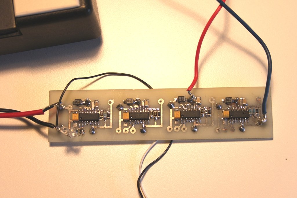

A töltő lemaradt. Nem szép de az enyém.

(#) mtomihun válasza nagy hoho hozzászólására (») Márc 23, 2012 /
Helló
Jól néz ki, grat!
Mikor lesz rajta borda?
Mekkora teljesítményűek az akkuk?
Ha 3-at párhuzamban akarsz tölteni, akkor a töltő időkorlátja miatt nem biztos, hogy fel tudja őket tölteni.
Próbáld ki, hogy ha lemeríted mind a 3-at és felteszed tölteni, akkor feltölti-e, vagy félbeszakad a töltés.
(#) nagy hoho válasza mtomihun hozzászólására (») Márc 23, 2012 /
Köszönöm ! A töltő dobozában négy hely van, mint a képen látszik. Mindegyikhez tartozik egy elektronika, a mérésnél csak egy ic dolgozott mert a 6-7-es lábak közötti nyákot meg kell szakítanom, hogy a 7-es lábat leválasszam a testről. Tehát a végleges formájában nem fogok 3 akkut párhuzamosan tölteni. Az összekötés az ic alatt van tehát nem egyszerű eset. Az ic-t nem akarom kiforrasztani még egyszer. A módszer az, hogy 0,35 mm-es fúrót eltörtem,bedugom a két láb közé és pörgetem 13000-el így próbáltam kimarni a felesleges fóliát.Egy ic-nél sikerült ezt kötöttem be mérésre.
az akkuk 18650-es kb 2,5 Amper.
