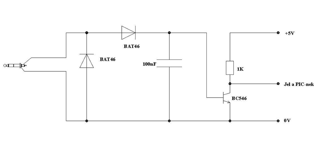

A legtöbb PIC -ben van analóg komparátor (16F628, stb). A jelet egy zener diódás védelmen keresztül vidd a komparátor modul egyik bemenetére, a másikra a belső referencia feszültség modul kimenetét. A komparátor kimeneti szintje kiolvasható egy regiszterből.
A hozzászólás módosítva: Jún 25, 2015
(#) sonajkniz válasza Hp41C hozzászólására (») Jún 25, 2015 /
Tiszta sor.
Csak az a baj, ha direktbe teszed a jelet a PIC-re, elvész a jel. A PIC bemeneti ellenállása túl kicsi ehez a jelhez.
(#) sonajkniz válasza sonajkniz hozzászólására (») Jún 25, 2015 /
Na! Így már működik. Állandó magas szinten van a bemenet, és csengéskor alacsonyra húzza. Ráadásul a frekvenciának megfelelően.
(#) djadji válasza sonajkniz hozzászólására (») Jún 25, 2015 /
1000 hála és köszönet!
Ez az ami nekem nem sikerült, még tranzisztorral sem, de nem is így kötöttem be, valószínűleg ez volt a porbléma. Ezzel minden gondom megoldódott!
Jövök pár sörrel ha Szegeden jársz
(#) sonajkniz válasza (Felhasználó 15355) hozzászólására (») Jún 25, 2015 / 1
Ebben neked igazad van, de mivel a telefon kimenete kondenzátoros kicsatolású, és nagyon kicsi a kimenő teljesítmény, nem valószínű, hogy kárt tesz benne. De egy 22 ohmot sorba lehet kötni vele, ha akarsz. Nagyobbat nem célszerű, mert akkor nem süti ki a kondit.
