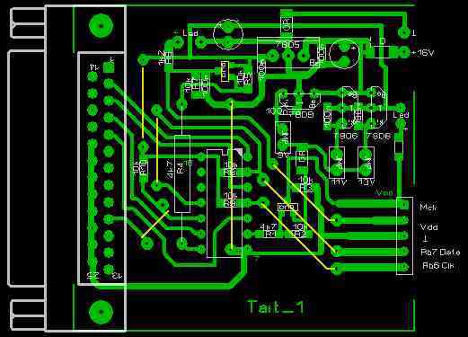

Szerettem volna 16f884-et programozni PICKIT2-vel, de sehogy sem sikerült (holott más PIC-eket programoz)
Fogtam egy TAIT nevezetű egyszerű programozót (74ls06 , pár tranzisztor, stab IC, db25 csatlakozó cirka 1000 ft) és a:picpgm-1.9.3.1-win32-x86 programmal láss csodát simán ment. (a program rengeteg PIC-et ismer, olyanokat is amit a PICKIT2 nem)
(#) david87 válasza giskard hozzászólására (») Dec 30, 2022 /
Ez az egy darab pic van jelenleg ezen szeretnék megismerkedni a pic világával.
(#) giskard válasza david87 hozzászólására (») Dec 30, 2022 /
A TAIT programozót én készítettem magamnak (xp-n használom (párhuzamos port szükséges))
Mennyire vagy jártas a NYÁK készítés beültetés témában ?
A NYÁK így néz ki:

Hát így nehézkes, de meg kell tanulnod nyákot gyártani (mert a PIC-eket valamibe bele is kell tenni)
(Ha már menni fog egy ilyen panel készre gyártása max 3 óra)
