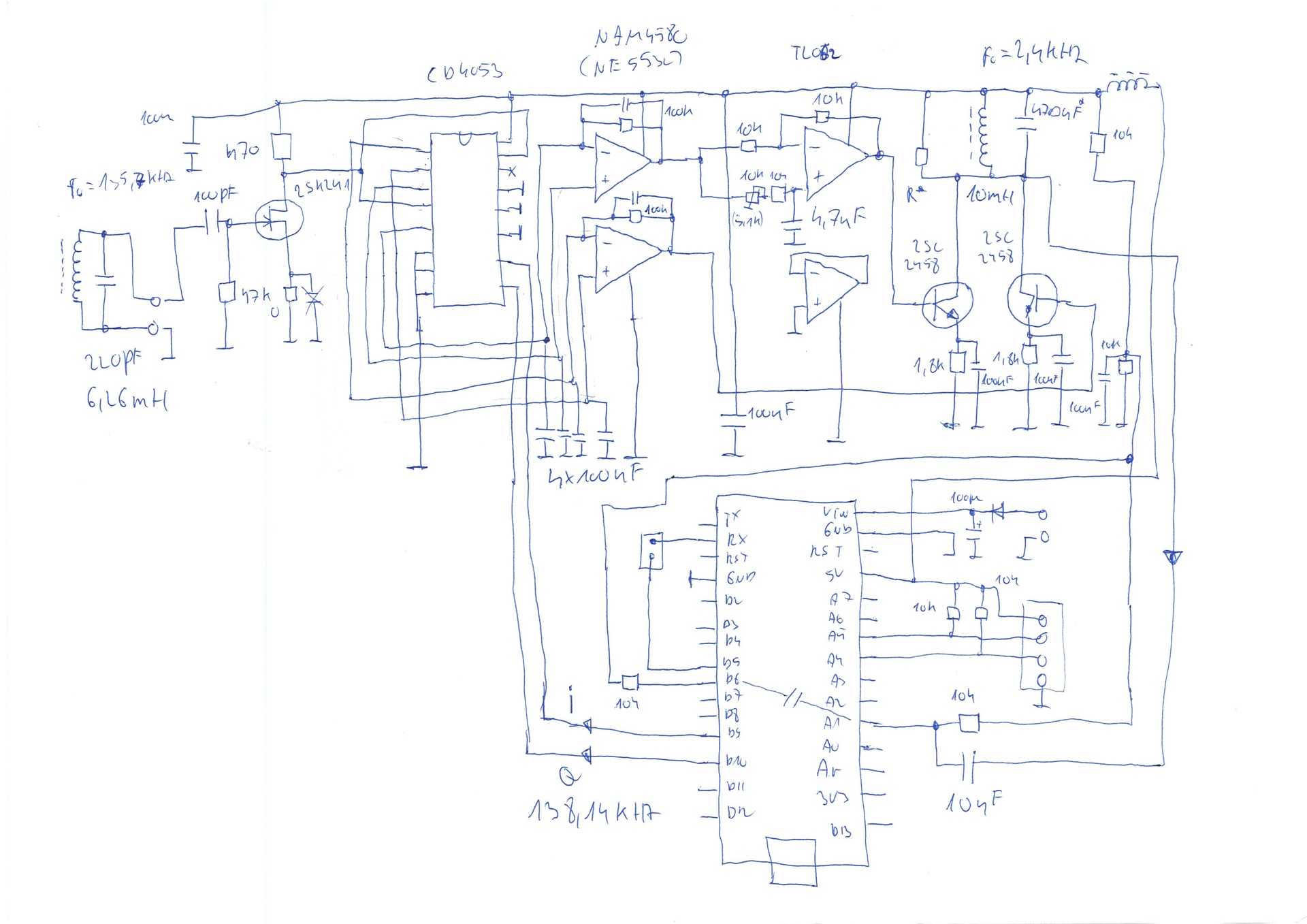

Gondolkodtam egy sort, és arra jutottam, hogy esetedben tényleg működhet akár a detektoros is.

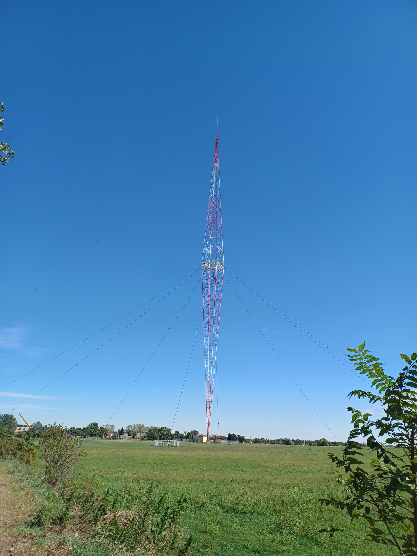

![]() Volt szerencsém személyesen kívülről megtekinteni a jelforrást (ingyen nyilvános parkoló van a kerítésnél). Ottan, és környékén ez a primitív kapcsolás akár működhet is, turbózni meg végtelenségig lehet. Igazán minden alkatrész itt van hozzá az asztalon (sajnos tekercselt ferrit az csak hátul a műhelyben). Szivesen elmennék a helyszínre kipróbálni, Gery78-nak van hozzá szuper telepes oszcilloszkópja, meg minden.
Akár még működhet is ez a kapcsolás
![]() Viszont...a 10k-s rezgőköri terhelés miatt nagy Q nem alakítható ki ebben a formában, így a meredeksége igen kicsi lesz a félrehangolt rezgőkörnek! Én min a 10x-ére megnövelném azt az ellenállást. Mindenképpen éles rezonancia kellene, hogy az a nagyon kis frekvencia eltérés értékelhető amplitúdó különbséget tudjon generálni az oldalágon....

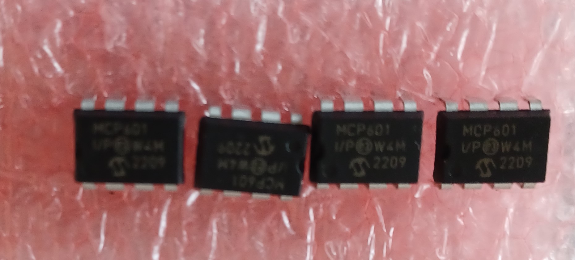

Terepi próbára Gery78 szuper elemes oszilloszkópjára, vagy nemgyuri meghívására (kis szerencsével ottan van konnektor) lenne szükség, nélkülük kicsi az esély. Cserébe tudok adni MCP601-et, és germánium diódát ajándékba, ha működik a dolog.

Fogsz egy szignál generátort, rákötsz egy nagyobb légmagos tekercset a kimenetére, beállítod kb 135kHz-re. Nem messze a tekercstől lerakod a vevőd antennáját...és mérsz a demodulátor után egy fesz szintet. Majd odébb hangolod 170Hz-el a generátort. Megint megméred a feszt. Ha látsz a kettő között legalább néhány mV-os különbséget, akkor van miről beszélni! Ha nem, akkor felejtős a meredekség(elv is)....

Ez a "minimál dekóder" hirtelen feldobott... Nálam ferritrúd (középhullámra készült) és forgókondi + fix kihangolva ~300mV-os jelet produkál, terhelés nélkül. Pár órát eljátszottam az ötleteddel de nekem nem sikerült eredményt elérnem. Egyenlőre megyek tovább a frekvenciakeveréses módszerrel. (Már amikor tudok vele foglalkozni.)

Én akkor nem keresek/tekerek antennát, pedig a 300 mV nagyon ígéretes. Szerintem csak le/félre kellene hangolni, és hasonlók...

![]() Csak pont olyan müveleti erősítöm nincs, ami írtál. A hozzászólás módosítva: Márc 21, 2024
Lehet neki meg olyanja nem lenne ami nalad van es te rajzoltad volna meg.
A lenyeg hogy kis zaju muverosito legyen meg tudjon kenyelmesen erositeni par kHzen. Ezt "barmelyik" tl ne most elerheto fiokbol kihuzott IC tudhatja.

Az erősítést alapvetően a visszacsatolás határozza meg, a műveleti erősítők erősítése (kisfrekvencián) gyakorlatilag végtelennek tekinthető.
Nekem van, meg szivesen adok is ajándékba (neked is, meg nemgyurinak is), csakhogy esetedben tutira nem fog működni a "detektoros".
Tudod, ha valaki ott lakik a tövében, és kis ferrittel van 300 mV, az nem semmi. ![]() Na ezt Csongrádon nehéz. ![]()
Tévedés! Oda csak és kizáróan olyan opa jó, ami megengedi a negatív tápfesz elérését a bemeneteken! Ezt korántsem mindegyik tudja, főleg nem egy TL, NE...akármi. De a kommerszek közül pl az LM358, 324 is tudja. És a min tápfeszt is illik hozzájuk igazítani adott esetben.
Nagy reményeket ne fűzz hozzá! Fentebb leírtam, miért...
Egy kb 0,1%-os modulációt ilyen módszerekkel nem könnyű feladat detektálni! Főleg üzembiztosan....
Galfy van kedved jatszani ferrittel szkoppal ?
Annak a 10mh-s induktivitásnak nem sok értelmét látom ott! Ekkora értékben az omikus ellenállása akkora, hogy nagy rezonanciára nem lehet számítani! Tehát, ha egy ennél nagyobb ellenállással helyettesíted, semmit nem veszítesz vele. Viszont, kisebb, olcsóbb, és nem kell bajlódni a beállításával...

Ez nem az az alkatrész amit mezei boltban megkapsz (a mérete sem kicsi), még ellenállást kellett egy 2,2kOhm értékűt párhuzamosan kötni hogy átvigye a 2000 - 2400Hz sávszélességet, azaz le kellett rontanom a rezgőkör jóságát.
Talán működne, talán jó is lehetne...de minek is ez az egész?! ) Olyan alacsony a középfrekvencia, hogy oldalsávelnyomás nélkül sem dobja meg különösebben a zajt, zavar értékét..., mivel ezeknek akkor van jelentősége, ha csúcsra van járatva, az az nagyon távoli adót kellene venni! Itt szó nincs erről, adott egy elég nagy térerejű adó..., annak a zavarmentes vételét max csak elcseszni lehet, kellő igyekezettel...
Amúgy emlékeim szerint már ajánlottam pár hónapja a fennmaradt OPA fokozattal egy aktív sávszűrő alkalmazását...ha mindenáron szűrésre vágyunk...(és akkor elhagyható a 2 tranyós összegző is)
Ja értem! Az más...de akkor meg pláne, egy nagy dögöt betervezni...teljesen felesleges )
Amúgy hogy jött ki a 2,44kHz...mikor 2,54kHz kell legyen a középfrekvencia ) |
