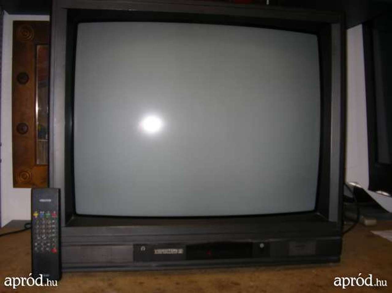

(#) Jubilate hozzászólása Ápr 7, 2014 /
Van egy Videoton tévém amiről régebben már írtam, működik de a fénypontkioltó nem jó benne sajnos. Valaki leírná hogy javíthatnám meg?
(#) kadarist válasza Jubilate hozzászólására (») Ápr 7, 2014 /
A vezérlőrács (első rács) környékét nézd át. Mi a típusa?
(#) Jubilate válasza kadarist hozzászólására (») Ápr 9, 2014 /
TS 3307 SP a típusa, kép van róla a 10. oldalon

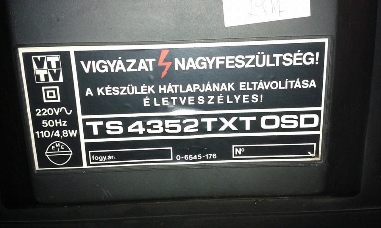

(#) Pixi hozzászólása Aug 31, 2014 /
Van egy videoton TV ami olyan mint a képen amit csatoltam, és az a hibája, hogy a kép helyett egy vízszintes fehér csak van csak a képen, és ütésre néha visszaugrik a normális kép.
Valaki tudna segíteni, hogy melyik részen keressem a hibát? Valószínű csak egy forrasztási hiba van valahol?
Előre is köszönöm!
üdv
PIXI
(#) scooby_ válasza Pixi hozzászólására (») Aug 31, 2014 /
Ha egy vízszintes fehér csík jelenik meg, akkor a függőlege eltérítő rendszered hibás, ha ütésre visszaáll, akkor valószínűleg csak kontakthiba. Keress rajzot, ott megtalálod, a vertikális (vertical) eltérítő tekercset keresd a rajzon, onnantól a panelen kutass, kövesd vissza az alkatrészeket, és a forrasztásokat kicsit erősítsd meg ónnal.
(#) Pixi válasza scooby_ hozzászólására (») Aug 31, 2014 /
Köszönöm, igaz már csak jövő hétvégén tudom megnézni, de addig majd még keresek rajzot is.
Ha megírod a típusát, akkor megkeresem és megpróbálom feltenni ide is. Egy pár ilyen darabbal volt már dolgom régebben.
(#) Pixi válasza scooby_ hozzászólására (») Szept 1, 2014 /
Csatoltam a képet.
(#) scooby_ válasza Pixi hozzászólására (») Szept 2, 2014 /
Ismerős darab. Nem neki van teljesen műanyag doboza, és sík képernyője? Azt hiszem talán ez volt az a TV, amin életem során tátottam a számat, mert csodaszép képe, és tényleg nagyon szép színei is voltak. Csatoltam a rajzát. Sajnos nem írták rá melyik-melyik tekercs, ezért a mellékelt képen bejelöltem, BL55 pozíciószámú eltérítő tekercs a függőleges eltérítés.
Én a (elég elnagyolt módon) az FR14-es ellenállás mellett szereplő potmétert megnézegetném, ezeknél gyakori a kontakt hiba. Illetve a tekercs csatlakozásainál. Esetleg műszerrel ráméregetnék, hogy nincs-e szakadás.
(#) Pixi válasza scooby_ hozzászólására (») Szept 3, 2014 /
Ez nem teljesen műanyag házas, és nem sík képernyős, teljesen úgy néz ki mint azon a képen amint előzőleg csatoltam.
Hétvégén megnézem mi a helyzet, de most hogy írtad a beállító potikat, beugrott, hogy vannak hátul a beállító potik, és mintha már lett volna ilyesmi hiba, és akkor a potit kellett tekerni és jó lett.
(#) scooby_ válasza Pixi hozzászólására (») Szept 4, 2014 /
Sajnos gyakori a kontakthiba. Az ilyen potikat érdemes kicserélni újra. A méretek szabványosak.
(#) Pixi válasza scooby_ hozzászólására (») Szept 4, 2014 /
Akkor könnyen lehet hogy a vízszintes kép méret állító poti lett kontaktos? Na majd hétvégén megnézem mi is a helyzet vele.
Ha vízszintes a csík, akkor a függőleges, mert függőlegesen nem húzza szét.
Ja, tényleg!
