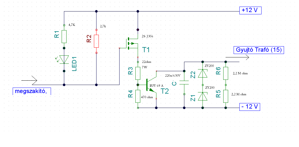

Hello, megépítettem EZT a kapcsolást és sajnos azt tapasztaltam, hogy kicsi a szikra... Tehát eléggé gyenge, annyi változás történt, hogy a 100nF-os kondi helyett egy 150nF-ost használtam ill. a transzformátorom egy hálózati transzformátor 230V - 12 V 50Hz. Kérdés az lenne, hogy mi lehet a probléma vele ? Előre is köszönöm!
(#) Mezoas válasza Riccsusz hozzászólására (») Jan 29, 2010 /
Jó érzékkel nyúltál bele a kapcsolásba. Van még egy rakás alkatrész, éppen a C2-t variáltad. Ahogyan én számolgattam, ez a változtatás azt eredményezte, hogy a működési frekvencia az eredetihez képest ~30%-kal csökkent. Ez biztos nem javított a dolgon.
A trafó hány VA-es? A hálózati trafó is megfelel.

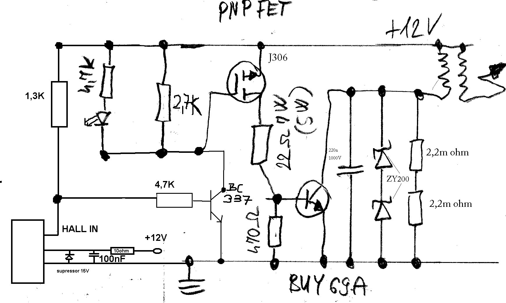

HI
Ha megszakítós vagy jeladós a gyújtás vezérlésed ezt a kapcsolást tudom ajánlani.
Nekem a 250 ETZ-ben 3 éve már megyen tökéletesen.
Azóta már bekerült egy robogóba, és egy kocsiba
Ott megkellet fordítani egy tranzisztorral.

(#) Krisz03 válasza Baxi hozzászólására (») Jan 29, 2010 /
Ebben az a "rossz", hogy nagy az áramfelvétele, és a Simson generátora nem tudja pótolni a kinyert energiát. Gyakorlatilag akkora áramot vesz fel, mint amennyi a trafó ellenállásából adódik 12V-os tápfesz esetén. Ez valahol 2.5-4A között van. A Simson pedig jó ha tud 1.5A-t fordulaton. Két töltőtekerccsel talán megvan a 3A, ismétlem fordulaton. Ezek a rendszerek pedig csak akkor működnek megfelelően, ha alapjárat felett már rendelkezésre áll akkora töltőteljesítmény, ami az akkus fogyasztókat ellátja energiával, de minimum a gyújtást.
(#) bodgabo válasza Riccsusz hozzászólására (») Jan 29, 2010 /
Ez az inverter talán a legrosszabb választás CDI gyújtás ellátására. Rossz a hatásfoka, bazinagy és nehéz trafó dukál hozzá...Nekem ez bevált.
