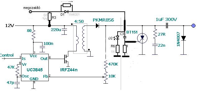

Hello, megépítettem a következő kapcsolást. Az R1 értékén változtattam megnöveltem 5k7-re mivel 220 ohm -on nem volt jó. Így most a 3mas és 1es lábon mért freki 3kHz. Olyan problémával állok szemben, hogy magas fordulaton nem tökéletes tehát nem tud lepörögni. Motorikus probléma nem jöhet szóba. Arra gondoltam, hogy a Timer IC környékén kell keresni a hibát konkrétan a kitöltésre gondolok mivel közel sem 50% elméletileg de sajnos nem rendelkezem oszcilloszkóp hogy ezt megtudjam. Szerintetek mi lehet az oka min lehetne változtatni ? Előre is köszönöm.
(#) bodgabo válasza Riccsusz hozzászólására (») Márc 6, 2010 /
Ez az inverter megoldás alapból egy elfuserált valami CDI gyújtáshoz. Rossz a hatásfoka valamint nagy és nehéz (a lemezelt magos trafó miatt). Arról nem is beszélve, hogy a tirisztor biztosabb nyitásához (és a hatásfok javításához) nem ártana leállítani az invertert a gyújtás pillanatára.
Nekem pár évig ez az inverter működött a simsonomban. Most azért nem, mert darabokban van a motor.
(#) Riccsusz válasza bodgabo hozzászólására (») Márc 6, 2010 /
Köszönöm, gyors válaszod, annyi még hogy az ignition kimenetre még megy a gyújtótrafó a megszakító pedig az IC 3-mas lábára ? Illetve a 4:50-es trafónak mit ajánlasz ?
(#) Riccsusz válasza Riccsusz hozzászólására (») Márc 7, 2010 /
Dehogy is, Ignition rész oda a megszakító megy, a 1µF-os kondi után megy a gyújtótrafó, de az IC3mas lábára a Control-hoz mit kössek ? illetve milyen trafót használjak ami tekercselése 4:50 (Tehát egy konkrét trafót ha be linkelnél vagy valami) ?
(#) bodgabo válasza Riccsusz hozzászólására (») Márc 7, 2010 /
Amit belinkeltem, egyől nem jó megszaktóshoz (én a sajátomat Hall jelaósra átalakítottam), a kettőt (tehát a tiének a tirisztoros részét, az én inverteremmel) kellene párosítani. Szóval a te kapcsolásod tirisztor Gate körével (megszakító, R3, R4, D1, C3, R7) kellene vezérelni az én kapcsolásomban lévő tirisztort.
A kapcsolás control bemenete ha 1V fölé megy, kikapcsolja az oszcillátort, tehát elvileg mehetne az is a tirisztor Gate lábára (C3, R7 iőállandójára elég kikapcsolni, a tirisztor is csak addig van zárva).
A trafót én egy számítógép táp EI ferritmagjára tekertem (valami kisebb fazékmag lehet hogy jobb lenne, nekem ez volt itthon). Primer két 0,8-as CuZ összefogva 4 menet, szekunder meg -ha jól emlékszem bár nem kritikus- 0,5-ös CuZ kb 60 menet. Tekercsek kezdete és vége nem midegy, de jelölve is van a rajzon.
Remélem tutam segíteni!
(#) Riccsusz válasza bodgabo hozzászólására (») Márc 7, 2010 /
Valami ilyesmit vettem ki a dologból. Ez így működőképes ? Még annyit, hogy az IC3mas lábára mit kell kötni ? vagy üresen marad vagy oda is 12 V ?
Mint az előbb is írtam az mehet a tirisztor Gate lábára. Amíg ott jelen van a vezérlő feszültség, addig az oszcillátor leáll, nem dolgozik a rövidzárra.
Értem, elnézést ez valahogy kimaradt De a kapcsolás akkor jó ? Tehát ez így mehet a nyákra ?
