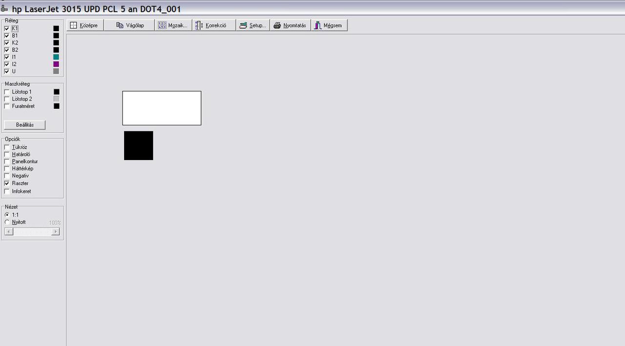

(#) zenebolond hozzászólása Márc 29, 2016 /
Nyomtatási képnél ezt mutatja nekem, mi lehet a hiba?
A hozzászólás módosítva: Márc 29, 2016

(#) Alkotó válasza zenebolond hozzászólására (») Márc 29, 2016 /
Mit kellene itt mutatnia, mi lenne a panelon?
Miért olyan rafinált a nyomtatónév? Nálam ez ettől sokkal triviálisabb.
És miért nem színhelyes nálad a program ikonja? Annak zöldnek kell lennie, nem szürkének.
Legális ez a verzió?

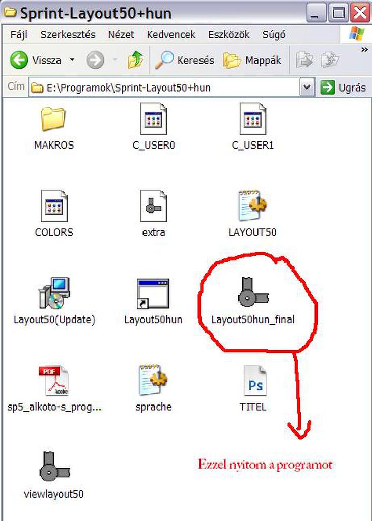

(#) zenebolond válasza Alkotó hozzászólására (») Márc 29, 2016 /
Szia Alkotó!
Nekem ez a program van, nem kell telepíteni a bekarikázottal nyitom meg a lay formátumot. Egy érdekesség egy másik gépen tökéletesen működik.
(#) Pali79 válasza zenebolond hozzászólására (») Márc 29, 2016 /
Szóval nem legális verzió.... próbálj meg esetleg másik nyomtatóra, hátha... Próbának pl PDFCreator.
