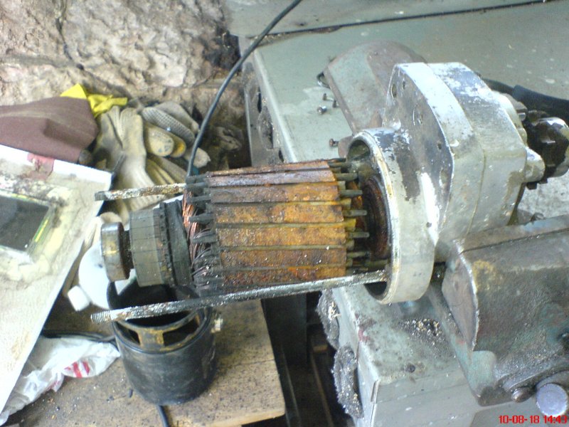

Légy szíves, tegyél fel a generátorod állórészéről is fényképet, és ha nem látszik a képen, akkor írd meg a hornyok számát is. Érdekel az alkalmazott „ragadás” csökkentés módja. Kár hogy nincs adat a generátorod indító nyomatékáról.
Szerintem egy normálisan megtekert generátornál nincs ragadás, az egész túl van misztifikálva. Az más kérdés hogy mindegyiknek kell valamennyi induló nyomaték. A 300w-os generátoromnak is van "ragadása, 5km/h-tól már forog, de 10 alatt nem termel, tehát az hogy van vagy nincs ragadás, az itt semmit sem jelent. Ez akkor lenne csak gond, hogy ha a generátor a ragadást leküzdve az első fordulatra már töltési feszültséget nyomna, akkor már lényeges lenne a ragadás csökkentése, de úgy emlékszem ilyen tapasztalatot korábban senki sem írt. Sajna csak ez az egy képem van róla:
