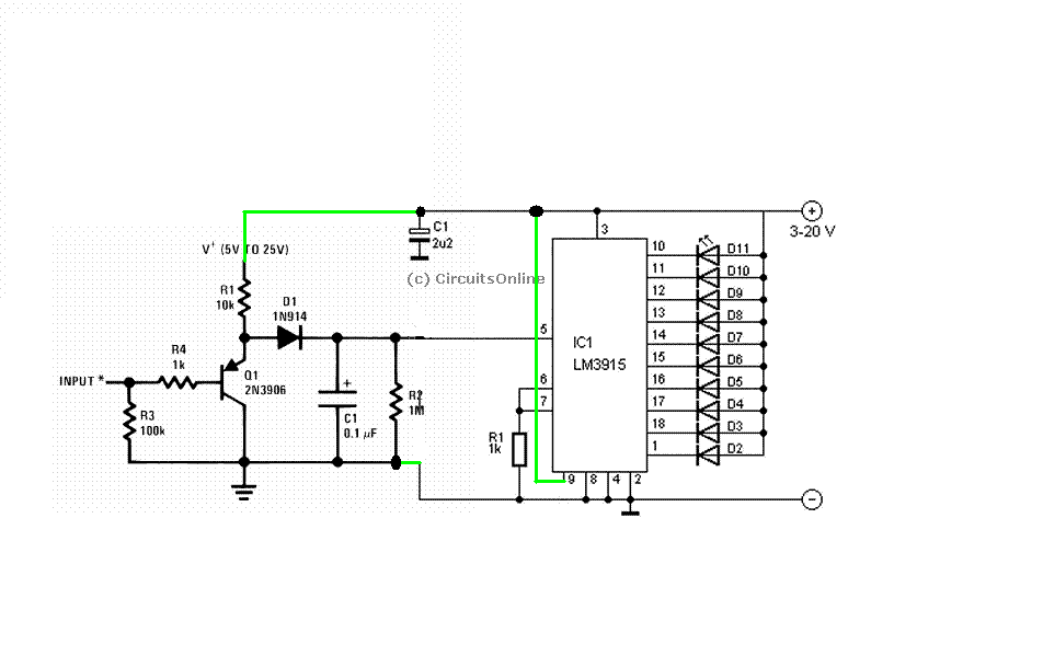

Egy mikró kontrollerről. Később vele lesz összeépítve és jobb híján onnét kapja a táp feszt is.
Közben beraktam egy potit is. A gond hogy 1,2K-s ellenállást nem találtam még itthon, csak 4.6-os ami a legkisebb. Lehet ezért nem működik jól? ![]() Jelenleg a középső pár LED világít, ha tekergetem a potmétert, akkor a fényeket jobba-balra tudom tolni. Hangra jelenleg egy LED villan fel. Szóval jó ez, csak még nem tökéletes.... ![]()
4,6K ellenállásból köss 3-at párhuzamosan. Az kb 1,5K-nak felel meg.
A 9-es láb a tápra van kötve? Olyan mintha dot módban menne.
Nincs rákötve semmi.
Tuti egy jó ellenállás kell csak, mert másikakkal kipróbálva egész tűrhetően működik. Annyi szépséghibával, hogy a 4. LED-től felfele kezd el világítani, valamint az első világít halványan. Gondolom a helyes ellenállása az elsőtől kezdené, csak olyat nem találok itthon, szóval majd be kell mennem a boltba. Egy kérdés viszont még akad: Miért világítanak halványabban a LED-ek, mint az IC nélkül? Kevés az az 5V vajon?
A 9-es lábat kösd a 3-ashoz, akkor normál kijelzést fogsz kapni.
A halvány világítás oka, hogy a jel pozitív félperiódusának pillanatnyi értékei határozzák meg, hogy mely ledek világítsanak. Erre írtam a csúcsegyenirányító nélkülözhetetlenségét. ![]() Az adatlapon találsz 5V-ra ilyen kapcsolást.

Átnyálaztam a topikot, ha jól sejtem, nekem pontosan erre a kapcsolásra van szükségem a tökéletes működéshez?:

Itt az ajánlott fokozat a kivezérlésjelző elé. Bővebben: Link
A tranzisztor típusa nem lényeges. BC212 stb. Ennek és az LM3915-nek elég az 5V.
Szerintem nem jó irányba haladsz. Itt messze többről van szó, mint hogy a LED-ek bevillanjanak. Azt kell elérni, hogy a hangfrekis jelhez köze legyen a villogásnak, amihez -mint proli részletesen leírta- nélkülözhetetlen a csúcsegyenirányító, és egy ésszerűen logaritmikus karakterisztika.
Javaslom, esetleg kedved/időd szerint olvasd el ezt, és még amikre hivatkozok ott.
reloop által linkelt raj a csúcsegyenirányító tulajdonképpen, nem?
Viszont az azon lévő diódát nem látom a HEStoreban ![]()
Az "input" közvetlenül ráköthető a hangszóra. Az "output" megy az IC 5-ös lábára.
A logaritmikus érzékenységet tudja az LM3915. A diódát ahogy simpi megadta.
Lerajzolva talán érthetőbb
Köszönöm szépen! Azt hiszem most már nem lesz gond. Jövőhéten beszerzem a maradék alkatrészt és nekifekszek
