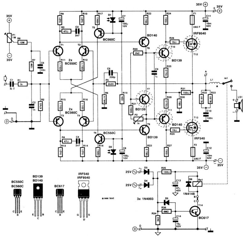

A rákapcsolható maximális tápfeszültséget elsősorban a fetek határozzák meg. Mivel ezek 100V-osak, +/- 48V nál többet nem adnék neki.
Üdv az a kérdésem hogy egy ilyen fettel felépített erősítő mekkora teljesítményű lenne (p=u*i=w tehát 100v* 54a=5400w) ha nem akkor javítsatok

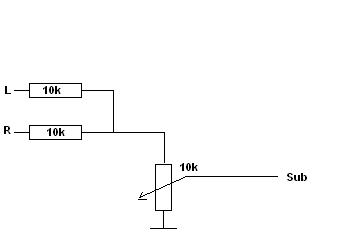

Egy olyan kérdésem lenne ,hogy hogyan kössem össze a laptopomat egy sztereó erősítővel ,és egy aktív szubbal. A szubon egy RCA van és vonalszintű jelet fogad. A szubnak szeretném valahogy a két csatornát közösíteni ,és a hangerejét egy potméterrel szabályozni.
Laptop vonal kimenet erősítőbe, innen ha van REC vagy bármilyen kimenet a szubba. Két csatorna jelét két 10-47k ellenállással közösítve tudod monosítani.
Mellékeltem két kapcs. rajzot, meg egy Sprint-Layout fájlt. (Én rajzoltam a lay fájlt egy neten talált panel kép alapján) Szeretném, ha hozzáértőbbek megnéznék, jó-e ez a kapcsolás, milyen hangja lehet? (esetleg elkészítette-e valaki?) Üdv: Ottó
Szia! Mellékelek egy beváltat. Bővebben: Link
De hátha idetéved valaki aki megépítette amit én linkeltem. (kíváncsi vagyok) Ha senkinek nincs tapasztalata vele, akkor megépítem a VF2-őt, vagy valamelyik moddolt verzióját. Üdv
Nem tudom mennyire jó 120w-os erősítőbe IRFP540-9540 páros, én keveslem. :hide:
Attól függ hogy milyen erősítőről van szó. B osztályban 200W körül, D osztályban 3x-4x annyit remélhetsz tőle sacc/kb.
