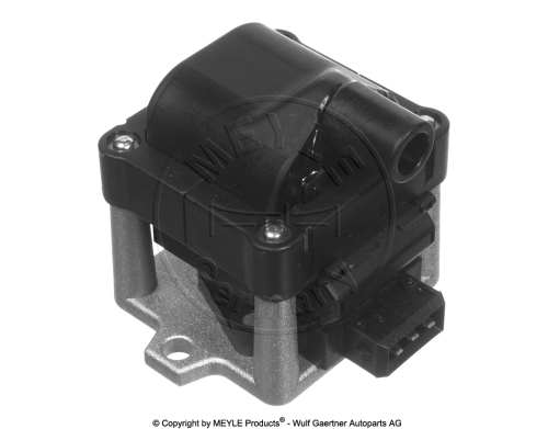

(#) xzilon válasza gyök2 hozzászólására (») Okt 26, 2011 /
Tenyleg csak jo tanacs. Ha ennyire nem ertesz hozza, bizd szakemberre, mert igy csak tobbe fog kerulni.
A trafot mar igy nem szabad vizsgalni. (ladanal meg lehetett, egyebkent kb. 21kV/cm a levego atutesi szilardsaga)
Legnagyobb veszelyben a katalizatorod van, ha az eddigieket tulelte.
(#) gyök2 válasza xzilon hozzászólására (») Okt 26, 2011 /
Csak 1-2 másodpercig néztem így hogy van e szikra egyáltalán. A trafó meg az ECU biztos nem ment tönkre mert, azóta is járok az autóval. A katalizátort meg valószínű hogy cserélnem kell mert 2 évvel ezelőtt éppen hogy átment a zöldkártyán. Egyébként a szikra erősséget azért kérdeztem mert amikor elektronikus gyújtású gázos fritukat javítottam sokszor volt olyan hiba hogy volt gyújtószikra, csak nem elég nagy energiájú és vagy sikerült begyújtania a gázt vagy nem. És ott még elosztófedél sem volt ahol azért van némi "teljesítmény veszteség" is.
(#) barany165 válasza gyök2 hozzászólására (») Okt 27, 2011 /
Szia! Ezek szerint a páratartalomra reagál, érdemes a nagyfeszültségű alkatrészeket ellenőrizni, gyújtókábelek, elosztófedél, rotor- ha ezeken bármi égésnyom, áthúzás nyoma látszik- csere. Semmi esetre se szikráztass!!Az elosztóból jövő három vezeték /piros,zöld .barna/ a hall jeladó vezetékei, amik esetleg a hajladozás miatt a szigetelésben töröttek lehetnek. Üdv!
(#) xzilon válasza gyök2 hozzászólására (») Okt 27, 2011 /
Milyen kialakitasu a trafo a kocsidban? Esetleg letudod fenykepezni?
Egyszeru kiszerelni?
"A trafó meg az ECU biztos nem ment tönkre" En nem lennek ebben biztos
(#) gyök2 válasza xzilon hozzászólására (») Okt 27, 2011 /
Lefényképezni már nem tudom mert sötét van de ilyen van benne, csak nem pont ez a gyártmány. Csak két csavar tartja. Egyébként tegnap egy kis féktisztítóval kipucoltam a MAP szenzort mert kartergázos a motor és volt egy kis olaj a szenzorban. Ma délelőtt teljesen normálisan indult a motor. Lehet hogy volt benne egy olajcsepp és időnként eldugította. Majd kiderül. Most egyenlőre megfigyelés alatt van a szerkezet.
