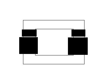

Mellékelem a képeket. Ha bekapcsolom kiveri a biztit. Rendesen működött, mielőtt elszált, semmi rendkivüli melegedés előtte.Eléggé rafinált a tekercselése, kapcs rajzot nem találtam hozzá. Igaz, régi darab, de nekem a ház körül elég volt. Pénzem nincs másikat venni, a gagyikért meg nem adok 20ezret, ez is tudott annyit. A vasmag keresztmetszete 39x62 mm, ablak méret, 39x112 mm. érdemes e megtekerni, huzalom, pénzem nincs.
De van sok, több trafóra elegendő 29x0,22 sodrott csupasz réz vezetékem, sajna 4,5-5,2 méteres darabokban. Bélésselyem 10 kilónyi, és rengeteg időm!
Szerintetek, meglehet tekerni vele, befér az ablakba, van remény hogy működni fog.
Lehet hogy egyszerűsíteni kellene a tekercselés kialakítását, mert szerintem nagyon kínaiasan néz ki!
Semmi kívülről látható hiba, esetleg a letekert rezet újraszigetelve felhasználhatom?

Szerintem nagyon másként méretezték, mint itt a szakirodalom és a fórumtársak írják. Nagyon "kihegyezett" konstrukció.
Ennek ellenére 2,5 pálcával 60-as szögvasat rendesen lehetett vele hegeszteni. amikor a kazánomat csináltam vele (6 éve) 5-6 pálca után 15-25 perc szünetet diktált a hővédelme. Ha nem zsinórba hegesztettem vele nagyon ritkán kapcsolt csak le.
Maximum amit tudott, hidegen indítva, 100 Amperes állásban, 3,25-ös pálca, 2 és fél darab egymás után szünet csak az elektróda csere ideje.
Ha 90-100 Ampert kitudnék hozni belőle, nekem príma lenne. A huzal amivel gyárilag tekerték, lakkal együt mérve 1,55 mm. Több szálat is megmértem.
Valószínű, hogy több szálas a tekercselés.
Alul van a primer, a felsőn a szekunder, de a primerből van még a szekunderre is tekercselve. Jól szét osztották a primer tekercset.

Minden huzal 1,5-es és gyári tekercselés. A primer 2 szálasan van tekerve, a szekunder viszont 4 szálas! Szétszedtem már azóta a trafót és a vasmag is kettőben van már. Letekerem majd a meneteket ahogy lejön a huzal, mindegy, legalább a cséve maradjon egészben az kell. Megpróbálom sodrottal megtekerni az van elegendő, csak a szigeteléssel együtt (bélésselyem) beférjen az ablakba. Jó játéknak tűnik, tekertem már kisebb trafókat néhányat, de ez meg a sodrott réz nekem is új lesz.
(#) mpisti válasza bope hozzászólására (») Nov 6, 2011 /
Az a 4 szálas szekunder nem párhuzamos a két oszlopon?
Nem tételezném fel,hogy a szekundert 7mm2-es huzalból készítenék. Azt írtad, készítettél már kisebb trafót. Akkor van némi rálátásod a dologra. Legelőször azt kell kideríteni,melyik oszlopon van a zárlatos tekercs,és melyik lehet az. Ezt egy megfelelő teljesítményű (legalább 400VA_es)12V-os trafóval megteheted. A szétbontott trafó szekunder tekercsére adsz 12V-ot . Ha az oszlopon levő tekercs, vagy a tápláló 12V-os trafó erősen melegszik és búg, akkor ott a zárlat. Ha nem melegszik,akkor az adott oszlop jó. Ha a szekunder jó, akkor a másik oszlopot visszateszed a helyére,- de nem rögzíted- és rákapcsolod a szekunderre a 12V-ot ismét, de már egy ampermérőn keresztül. Ha a másik oszlopon levő primer a zárlatos, akkor az ampermérő néhány A áramot fog mérni, és a vasmag le akar rázkódni a gerjesztett oszlopról.

Ha visszacsusszansz a topikban a (#1064133) alatt találsz belinkelt képeket a drágáról. Itt látszik, hogy az oszlopok vízszintesek és a felsőre van tekerve csak a szekunder, ahogy írtad a 4 szálasan összefogva és feltekerve.DE NEM párhuzamosan, (nincs osztott szekunder) Az alsón van 3 csévére osztva a primer, gondolom a (kapcsolón keresztül sorba kötve) és kihozva a megcsapolások.De ez folytatódik a felső oszlop szekunderére kívülről rátekercselve. A primer 230 v Ki és Be , a tekercselés két vége az megvan. A kapcsoló alapján még össze kell válogatnom a közbenső végeket.
Az az érzésem hogy az eső jellegű karakterisztikát, azon kívül, hogy külön rakták a primert és a szekundert, még valamilyen induktív fojtó tekercs trükkel oldották meg. A primer egy részét rátekerte a szekunder tekercs közepére 3/4-ed szélesen. A tekercselés irányait még meg sem néztem, lehet hogy itt is van trükk!
A sikeres javításnak akkor alapfeltétele a pontos menetszám és tekercs elhelyezés betartása és a tekercsvégek, tekercselési irányok eredeti kapcsolásnak megfelelő bekötése. A huzal keresztmetszet gondolom fölfele eltérhet, ha befér az ablakba. Gondolom én!

Külön fojtó nincs, a trükk csupán a tekercselésben rejlik. Az alsó oszlopon a 3 különálló csévén levő tekercs tárcsás elrendezést akar szimulálni, ugyanis a tárcsás elrendezésnek nagyobb a szórása. A fokozatváltás pedig úgy történik,hogy ahány menetet kikapcsol az alsó tekercsfélen, a szekunderre tekert primeren annyit bekapcsol.Így a kimenet üresjárási feszültsége nagyjából változatlan marad, de a csatolás változása a trafó ívfeszültségének a változását,ezen keresztül a hegesztőáram változását is okozza. Tehát minél több menetet kapcsol be a szekunderre tekert tekercsrészből és kapcsol ki az alsóból annál erősebb lesz az áram. Mindez úgy, hogy közben a primer menetszám amin áram folyik, gyakorlatilag változatlan.
