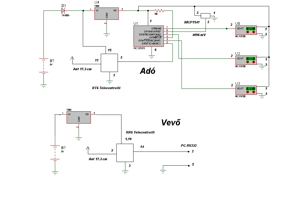

Sziasztok !
Nekem ez bejött ! Lakáson belül simán gyüjthetem az adatokat. Egy ócska PC soros portján veszem több adó jelét, és a program kiszűri a hibákat, vagy az adók összeveszését ! A mellékelt program rövidítve csak egy csatornát mér, de 887-be ugyan így egy 8 csatornás mérőt is építettem. ( A rajzról lemaradtak a +5 Voltokra kötendő 47µF -os kondik.)
Nem az a baj, hogy miként kódolod, hanem a vevő "lustasága". Dave-nek azért kell tízszer küldenie ugyanazt az adatot, mert neki is kb. 40 ms múlva éled fel a vevő. Az is jó megoldás lenne, hogy 40 ms-ig küldi az ASCII "U" karaktert, majd egyszer a hasznos adatot. Nekem szintén ez volt a jó megoldás. Ha ezután nincs folyamatosan logikai 1-ben az adatláb kb. 80 ms-ig, akkor már elegendő egyszer is adatot küldeni, tökéletesen venni fog a vevő. Akkor van baj, ha pl. az ASCII "Z" karaktert küldöd több, mint 80 ms-ig, mert az a folyamatos logikai 1. ilyenkor a vevő tétlenséget feltételez, és alvó állapotba kerül. Az ilyen speciális esetekre valóban jó megoldás a manchester kódolás.
Ezeket a késleltetéseket én is a szkópos méréseknél láttam, ahhoz igazítottam a programokat. Az adó és a vevő adatlapja nem írt erről semmit.
