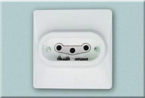

Kérdésem rendkívül egyszerű! Nemrég vettem egy 220V-os hőtárolós kályhát, amit egy régi 380-ról működő (vezérelt áramról) kályha helyére szeretnék bekötni. A villanyszerelő azt mondta, hogy semmi gond, bekötöm a földet, a nullát, és a 3 fázisból az egyiket. Kötögettem össze-vissza, már azt hittem eleve rossz a huzalozás, ezért gyengélkedett a régi készülék. Igaz, a három fázis a fázisceruzán kissé eltérő fénnyel mutatkozik, de ettől függetlenül még egy villanykörte sem működik a szerelő által javasolt bekötéssel. lehet hogy két fázist kell bekötni? segítsetek lécci!!! köszi
Ja! Arra is gondoltam hogy a kályha rossz, vagy valamit még szerelni kell rajta, ígyhát szereltem rá dugvillát és bedugtam a konnektorba..gyönyörűen működik..szóval attól tartok hogy a 380-ból nemlehet csak úgy adhoc leválasztani 220-at, pedig nagyon nemszeretnék huzalozgatni egész jövőhéten..
A termikus fogyasztók (kályha, tűzhely, stb.) sosem 380V-ról, hanem 220V-ról működnek, függetlenül attól, hogy esetleg három fázisra elosztva veszik fel a teljesítményt. Attól ezek még nem háromfázisú fogyasztók. Az egyetlen háromfázisú fogyasztó, amivel az ember gyakrabban találkozik, az az aszinkron motor.
Abból, amit te 380V alatt értesz, abból le lehet választani a 220V-ot, mégpedig pontosan úgy, ahogy azt a villanyszerelő mondta, egyik fázis és a nulla között. Persze más kérdés, hogy valami magát villanyszerelőnek tartó illető esetleg nemjól kötötte be a vezetékeket, erről méréssel tudsz meggyőződni. Mérésre ne fázisceruzát használj, hanem egy 100W-os iizzót köss a mérendő pontokra, és akkor mérj feszültséget műszerrel! A fázisceruza csak gyerekjátéknak jó. Másik lehetőség - ha a hőtároló kályha szabályzója lehetővé teszi - hogy a kályhát átalakítani, hogy két vagy mindhárom fázisról vegyen fel a teljesítményt. Persze ez csak nagyobb kályháknál kivitelezhető, amelyekben több, egymástól független fűtőszál van.
Értem, tehát pontosan úgy kellene működnie a dolognak ahogy a villanyszerelő mondta.. Igen, hát nincs egyebem csak fázisceruzám.. Szóval elképzelésem sincs hogy mi lehet a baj.. Esetleg az nem lehetséges hogy a földet és a nullát összekeverték a huzalozás során? Lehet hogy ez a helyzet..
Az simán lehet. Ha az ember vesz több helyen, eltérő gyártótól származó háromfázisú alzatokat és dugókat, akkor előfordul közöttük olyan, amin fordítva van a nulla és a földelés jelzése, ennélfogva akár fordítva is lehet a bekötés. Egy próbát megér, hogy leveszed a falról az aljzat fedelét, és megnézed, milyen színű vezetékek mennek a két alsó érintkezőhöz. Persze ha egyformák, akkor ez sem segít, de hátha. Ha a védőföldelés nullázással van kivitelezve, akkor működnie kellett volna a kályhának rendesen, ebből gondolom, hogy nincs a földelés a nullával összekötve az óránál. Ebben az esetben ajánlom FI relé beépítését is, pusztán életvédelmi célból. Meg az le fog vágni, amennyiben valamit a föld és a fázis közé kötsz be, szóval még a hibakeresésben is segít.
Az európában forgalmazott 3fázisu dugajaknál e "PE" kapocs MINDIG a vastagabb a többinékl és az óra szerinti 6 óránál található. ha ettől eltérőt találsz az csoda, vagy szabványtalan.
