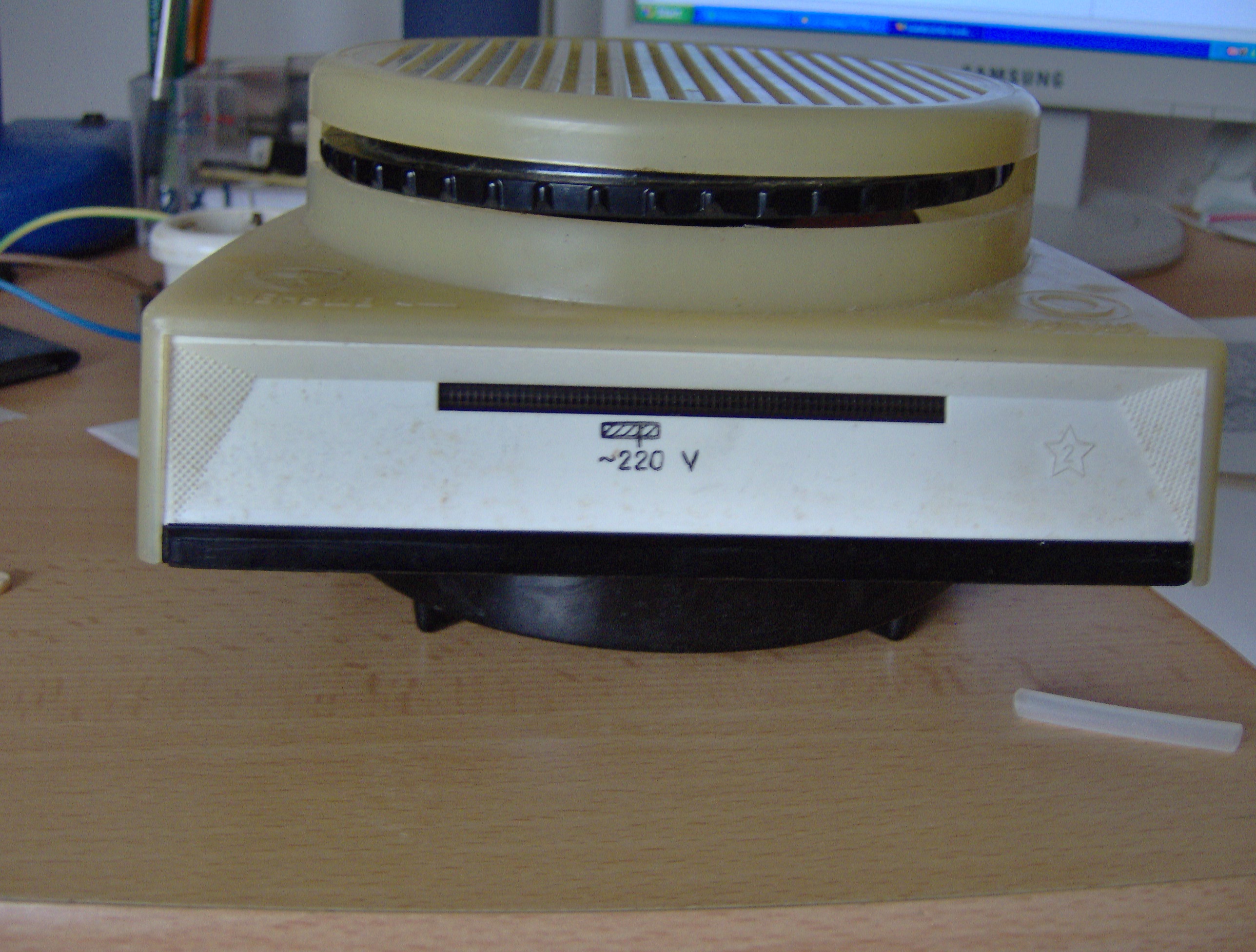

(#) zoly15 hozzászólása Aug 8, 2007 /
sziasztok!
én ma kaptam 1 orosz gyártmányú szabályozható toroid trafót csak nem jön ki rajta fesz ill még nem mértem de pl rádiót nem visz
az adatlapján az van hogy: 220 400VA
és elfileg 220V-ig szabályozható ebből lehetne leválasztó trafót csinálni ha 1űltalaán jó?
képek csatolva
(#) zoly15 válasza zoly15 hozzászólására (») Aug 8, 2007 /
a hiba megoldva elvileg mert ahogy jobban megnéztem a trf. bekötését észrevettem vmit a fedél alatt 1 biztosítékot ami ki van égve
3.15A-es és akkor 1 kérdésem marad jó leválasztótrafónak ez a cucc?

(#) válasza zoly15 hozzászólására (») Aug 8, 2007 /
Szia, kérdezted, h lehet-e 1 ilyen toroidot leválasztóként használni. A válasz: nem!. Ez így azért nem biztonságos, mert mint pár hozzászólással ezelőtt ki lett fejtve, a toroidnak csak egyetlen tekercse van. A tekercs "eleje"- vagy nullája ha úgy jobban tetszik - a 230 egyik bemenete, a másik bemenet az a tekercs "vége", és van 1 kimenet is, az pedig maga a csúszka. A másik kimenet pedig a tekercs 0 vége lenne. A leválasztótrafónak épp az lenne a lényege, h galvanikusan leválasztja a cuccaidat a hálózatról. A toroidnál ilyen ugyebár nincsen. Egyébként ezt énis csak tegnap óta tudom, itt magyarázták el nekem ebben a topicban , utánaolvashatsz
(#) zoly15 válasza hozzászólására (») Aug 8, 2007 /
szia!
ez kár h leválasztótrafónak nem jó de amikor tekerem felfelé 1re jobban morog és még szikrázik is ez jó jel?
amúgy tudom h mit jelent a galvalikus leválasztás röviden tömören= a 0 nincs földelve-->> a földhöz képest nem ráz
