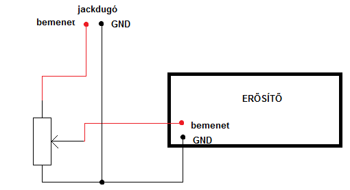

(#) Avion hozzászólása Jún 15, 2011 /
Építettem egy TDA2050-es erősítőt, aminek a nyákrajzán alapból nem volt poti bekötve. Gondoltam nem baj, bekötöm én, viszont jelen állapotában ha be van kapcsolva az erősítő, csak búg hangosan és néha pattog a hangszóró, mintha földhurok lenne.
Poti nélkül, ha a jel direktben megy az erősítőre, minden rendben, szól szépen.
Segítenétek, mit rontottam el?
Előre is köszönöm!

(#) Szabi1 válasza Avion hozzászólására (») Jún 26, 2011 /
Szerintem a potméter hibás, de azért mérd le ellenállásmérővel hogy bizos legyél benne.

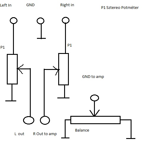

(#) Szabi1 hozzászólása Jún 26, 2011 /
Balance-ot lehet úgy szabályozni ahogy a képen rajzoltam, vagy máshogy kell őket bekötni?
P1 egy sztereo potméter hangszabályzónak.
(#) kokozo válasza Szabi1 hozzászólására (») Jún 26, 2011 /
A balance poti középső lábát kösd testre a másik 2-t meg a bemenetre
(#) Szabi1 válasza kokozo hozzászólására (») Jún 26, 2011 /
Kössz a gyors választ!
Ugye így kell ?
Én a sztereo poti kimenetére kötném de így is jó

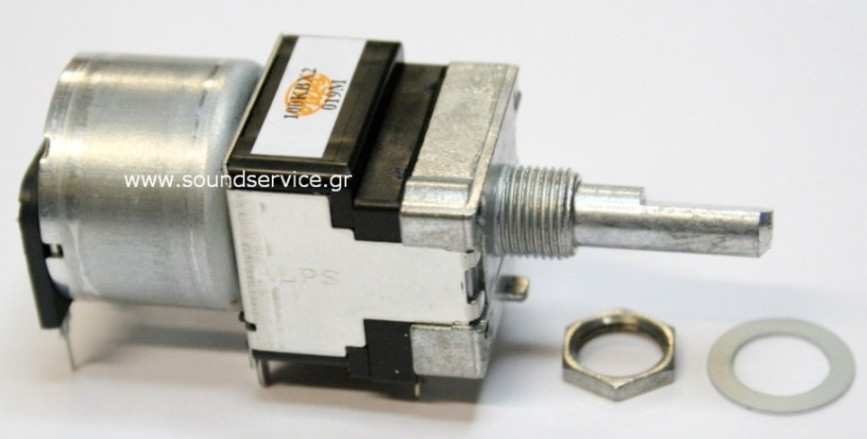

(#) dani9228 hozzászólása Dec 9, 2011 /
Üdv! Valaki megtudná mondani, hogy hogyan kell bekötni ezt a 8lábú motoros, RK-16-os potmétert. Köszi!
A képét mellékeltem.
(#) Zoli_bácsi válasza dani9228 hozzászólására (») Dec 9, 2011 /
Te mire tippelsz? Ugye a potinak van két végállása, meg egy leágazás a csúszka. Na most mivel ez sztereo pályás, így a poti részénél 6 kivezetés van. A meghajtó motor pedig DC motor két pólussal. Ránézésre meg lehet állapítani, hogy melyik melyik láb, már így a kép szerint is. Előbb mérd ki melyik láb micsoda. (Ohm mérő) Ha már poti akkor logikusan a középső láb a csúszka, a két szélső a végállás. A motor meg egyértelmű.
