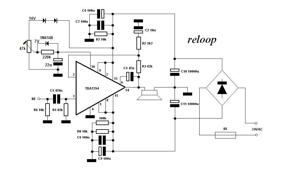

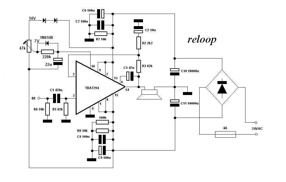

Sikerült beállítani az egytápos TDA7294 mute vezérlőjét. Az értékeket a rajzon feltüntettem. Bekapcsolás után 2 másodperccel kezdi felhangosítani a jelet, mely kb. 1 másodperc alatt befejeződik. Kikapcsolásnál a halkulás kezdetét a táp kisülése határozza meg, a rajzon szereplő értékkel kb. 1 másodperc után következik be. Itt is észlelhető a folyamatos halkulás, nagyon kultúráltan áll le.
A stand-by bemenettel nem jutottam semmire. A használatával csak rontani tudtam, mikor a ki- vagy a bekapcsolása a némítatlan tartományba esett. Ilyenkor egy halk pattanás volt hallható. Végül is kiforrasztottam az elkót és a 9-es lábat a tápra kötöttem. A 37V-os tápfeszültségnél 0,39mA folyik rajta (hagy folyjon).
Vizsgáltam a tápfeszültség osztó szimmetriáját. A 10k ellenállások 1%-on belül vannak mégis 0,6V eltérést tapasztaltam az osztó két oldalán. Az R8-cal párhuzamosan kötött 100k hozta helyre a szimmetriát. Még nem mértem mi húzhatta el, csak a bemenet, kimenet (hangszórón keresztül) és a jelföld okozhatja.
Ebben a beállításban nagy hangerőn is stabil marad az arány.
(#) reloop hozzászólása Dec 14, 2011 /
Most, hogy kedvemre kapcsolgatom a mute bemenetet, észre vettem, hogy a híd kapcsolás - rajzon alsó - IC-jébe a mute vezérlés semmilyen hatással nincs a működére. A 3-4 lábakat zárja össze aktív állapotában, 0,5mV-tal megváltoztatva ezzel a kimeneti DC feszültséget. A 3-as lábra kötött RC tagnak sem látom gyakorlati szerepét. A 3-as lábat testre kötve inkább javul a kapcsolás, mert a kimeneti DC 1,2mV-ról 0,7mV-ra csökken.
A híd ugyan ezen IC-jénél milyen szerepe van a 680 ohm -os ellenállásnak? Műveleti erősítős fázisfordítónál még nem találkoztam vele.

„Vizsgáltam a tápfeszültség osztó szimmetriáját. A 10k ellenállások 1%-on belül vannak mégis 0,6V eltérést tapasztaltam az osztó két oldalán. Az R8-cal párhuzamosan kötött 100k hozta helyre a szimmetriát. Még nem mértem mi húzhatta el, csak a bemenet, kimenet (hangszórón keresztül) és a jelföld okozhatja.”
nem az a 390uA ami a stby lábba folyik?
(#) reloop válasza Lacika001 hozzászólására (») Dec 14, 2011 /
Szia! Jogos észrevétel. Ezt megelőzendő: a készenlét bemenetét a negatív tápra helyeztem át. Az osztási pontból csak az említett 3 külső irányba folyik áram. Bővebben: Link
Korrigáltam a rajzot. A trimmer a negatívra tápra csatlakozik a valóságban.
(#) attti válasza reloop hozzászólására (») Dec 14, 2011 /
A 14v-os zenner diodák milyen típusuak legyenek.
(#) David 3g válasza reloop hozzászólására (») Dec 14, 2011 /
Szia. Akkor elméletileg ez TDA7293 ál is mülödik ugye?
(#) reloop válasza attti hozzászólására (») Dec 14, 2011 /
Szia! Nem a zener 14V-os, hanem a tápot csökkenti (nálam pl. 23V-tal). A típus nem lényeges pár 10mW csak a disszipáció.
(#) reloop válasza David 3g hozzászólására (») Dec 14, 2011 /
Szia! Minden bizonnyal. Foglalatot készítettem az IC-nek, majd belepróbálok egy '93-ast is.
Jó oda is 1n4148-as? Bocsi, hogy ennyit kérdezek, de eléggé kezdő vagyok.
Az 1N4148 nem zener dióda, ilyen való bele.
Még egy kérdés a poti lehet hagyományos poti?
Bármilyen poti lehet, sőt elég két ellenállásból leosztani a feszültséget.

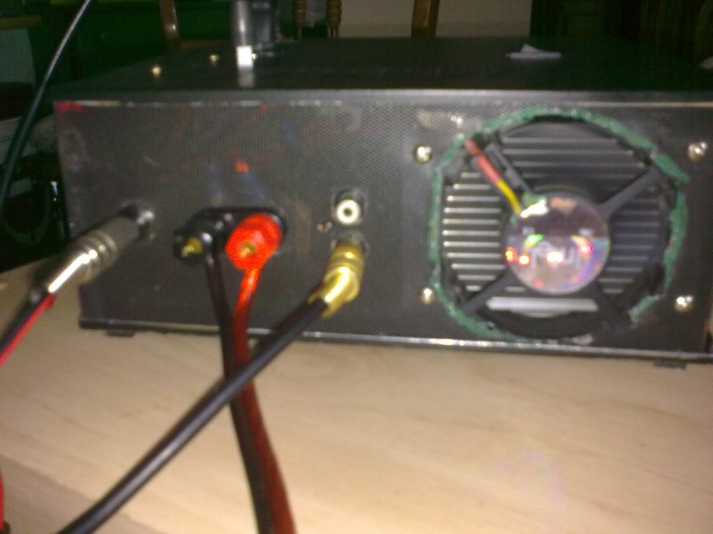

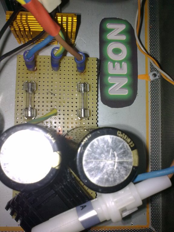

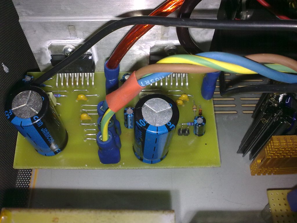

Készlett az erősítő, végül is +-25 voltról üzemel és egy 4ohmos 120w-os SAL hangszórót hajt a HÍD és a tápról még szedtem le 12V-os ami a Neont hajtja.Az erősítő teteje Plexi lesz amibe beültetek egy piros ledet, hogy jó megjelenése legyen! Összességében büszke vagyok magamra, és mindezért Köszönet Morris Pedronak, akit sajnos ma temetnek Köszönöm a hozzászólásokat, sok segítséget jelentettek!

A táp vezetékek másfelesek? Egyébként tetszik! Az a két torony nem rázkódik le onnan az asztalról?[OFF]
Részvétem!
(#) Mate78 válasza Szlacek hozzászólására (») Dec 15, 2011 /
Nem kötözködésből, de jobb lett volna ha a hűtőbordát úgy építed be, hogy a bordái függőlegesen álljanak, tudod, a meleg levegő felfelé száll.Alul-felül szellőzőnyílások, és akkor a venti sem kell.
