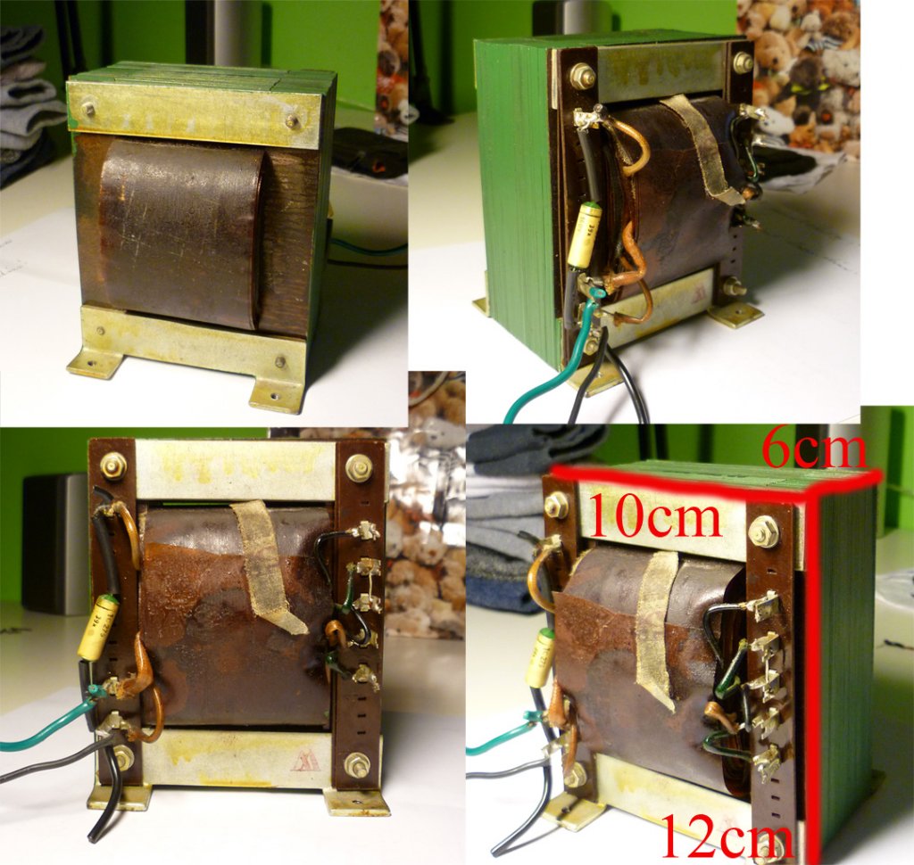

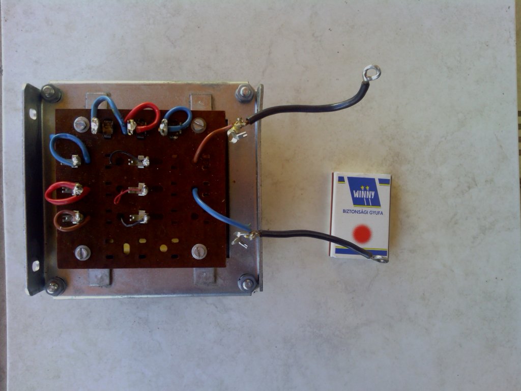

Kaptam egy trafót de semmit nem tudok róla csak azt, hogy 4,8 kg. Csatolom a képet.
Látott már valaki ilyet? Hány wattos lehet? Ha jól gondolom akkor bal fele: primer, jobb fele: szekunder. Felülről a 2. és a 3. össze van forrasztva. A 4. gondolom egy más fesz lehet...

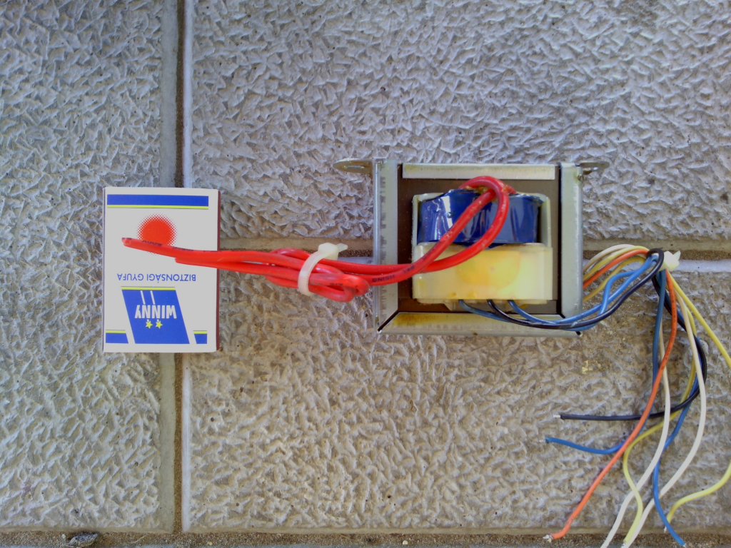

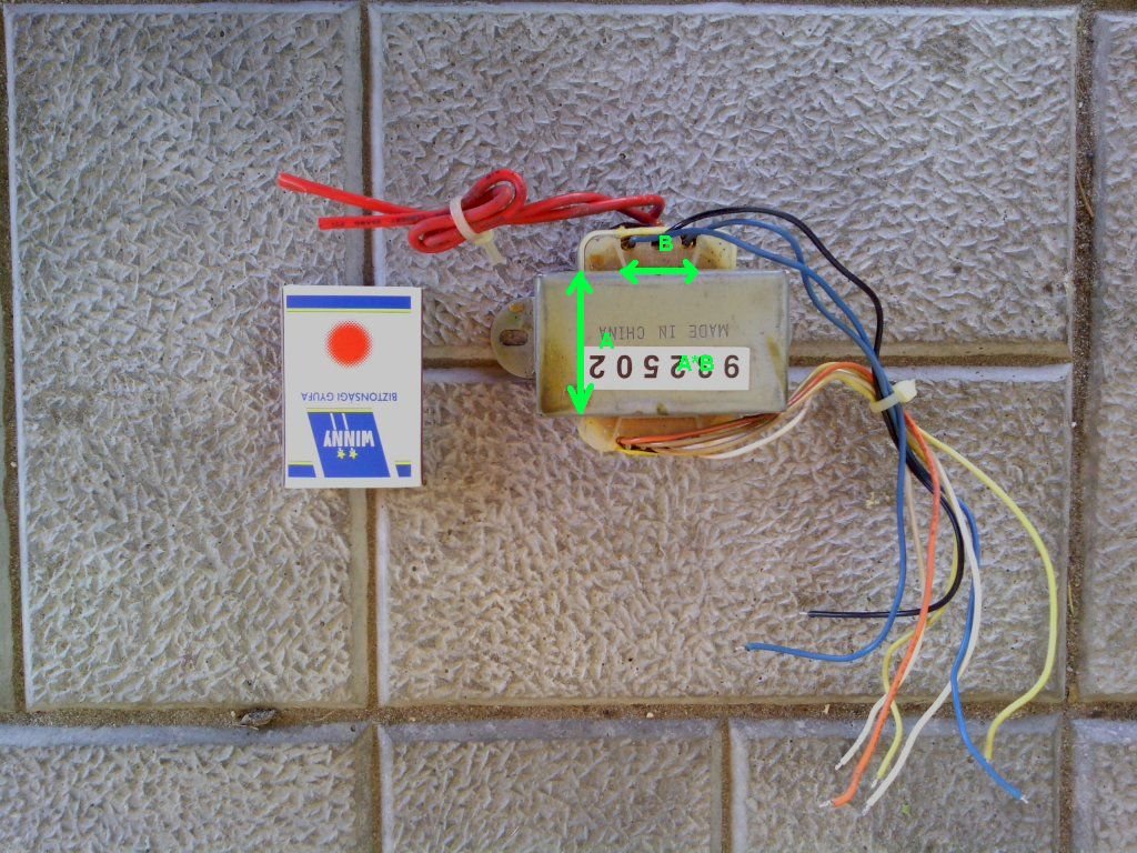

(#) nasgoon hozzászólása Jan 12, 2012 /
Adjon!
Erősítőhöz szereztem egy UPS 300 trafót. Szeretnék segítséget kérni! A Trafóból kijön:
- 1 db fehér - 1 db barna - 1db piros - 1 db kék - 1 db fekete vezeték.
Nem tudom, hogy melyik lehet a primer bekötés. Tudnátok segíteni? Tipp?
(#) gabesz2011 válasza nasgoon hozzászólására (») Jan 12, 2012 / 1
Ha van multi métered, állícsd ohm mérésre és mérd le a kivezetések ellenálást. amelyik 2szálon a leg nyagyobb ellenálást méred az a primer oldal.

Mérési eredmények: Feket vs. Kék: 1,6 Ohm. Barna vs. Piros: 0,6 Ohm. Feket vs. Fehér: 0 Ohm. Kék vs Fehér 0 Ohm. Barna vs Fehér 19,3 Ohm. Piros vs Fehér 19.3 Ohm.
(#) reloop válasza nasgoon hozzászólására (») Jan 12, 2012 /
Szia! A 0 ohm az nem inkább szakadás, azaz nincs összeköttetés?
A barna - fehér - pirosat addig méregesd, amíg két ellenállás összege kiadja a harmadikat.

(#) nasgoon válasza reloop hozzászólására (») Jan 12, 2012 /
Gondolom nem, mert akkor a másik, egy másik kör...
Szerintem a kék-feket lesz a primer, és a piros-barna lesz a secunder. Ha az Ohm-okat mérem, és azt írták, hogy ahol magasabb az eredmény, ott lesz a primer kör.
A 19,3 ohm volt a legmagasabb ellenállás! 220-as izzón keresztül kösd be azért kék-feketét, azt valószínűsítem magam is. Csak jelezni akartam a méréseredményekben lévő ellentmondást
Ha a primer körbe kötök izzót, akkor mi fog történni?
Jó esetben az izzó hideg-ellenállásán keresztül beindul a trafó, ha rossz vezetékpárt választottál világít.
